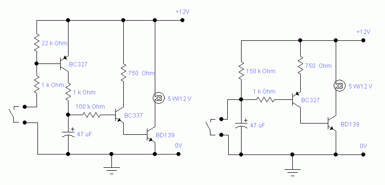

Az egyik ismerősömnek kellene az autójába egy elektronika, ami késleltetné a belső világítást ( elhalványodna ) egy félperc után aludna ki. Hol lehetne ilyen elektronikát venni? Vagy valakinek ilyenről rajza van?

Én ezt: http://kepfeltoltes.hu/130316/belso_l_kesl_www.kepfeltoltes.hu_.jpg
építettem meg több példányban is. Kb. 15-20 másodperc alatt fokozatosan halványul el
a belső lámpa az ajtó bezárása után, vagy ha a jelzett Gy.k. (gyújtáskapcsoló kapcsolt +12 V)
is be van kötve, akkor a gyújtás ráadása után 1-2 másodperc alatt elalszik a lámpa.

Nekem van egy ilyen,(megkeresem ha kell) kisipari termék, kb 10 éves, egyszer sem volt beszerelve, anno 1700 Ft-ért vettem.

Majd' minden sarkon...: http://www.argep.hu/trend/VILA/Vilagitas-kesleltetoe.html
https://www.google.hu/search?q=vil%C3%A1g%C3%ADt%C3%A1s+k%C3%A9sleltet%C...
(...persze a 30 mp...az több, mint a szokványos késleltetés...)
