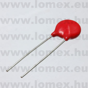

Hátha. Nem egy gyakori műszer, de amennyiben van valakinek, megnézhetné, az R58-as varisztor értékét, mert az enyémben felrobbant, így csak a hűlt helye, valamint némi koromdarabka maradt belőle. 400V körüli, de jó lenne tudni, a pontos típust.
Köszönöm előre is.

Válaszolok magamnak!
A kérdéses alkatrész egy varisztor:
Típus: VAR 460VAC 2500A/20usec V460LA10P (LFS) D=13mm RM7.5
Ez persze helyettesítőnek ment bele. Szívem szerint 440V-ost tettem volna, de nem volt a boltban.

Köszi, de már összeraktam a 460V-ossal. Sok választás nincs. A 400V kevés, a 420V épp csak, a 440V lenne a korrekt, de a 460V-os is megfelel. Jelenleg üzemel a műszer. A varisztorral sorba van egy 500mA-es F-es bizti, ez így együtt már megvédi a cuccot. Különben nagyon szuper a készülék. Kihúzott már párszor a slamasztikából.
