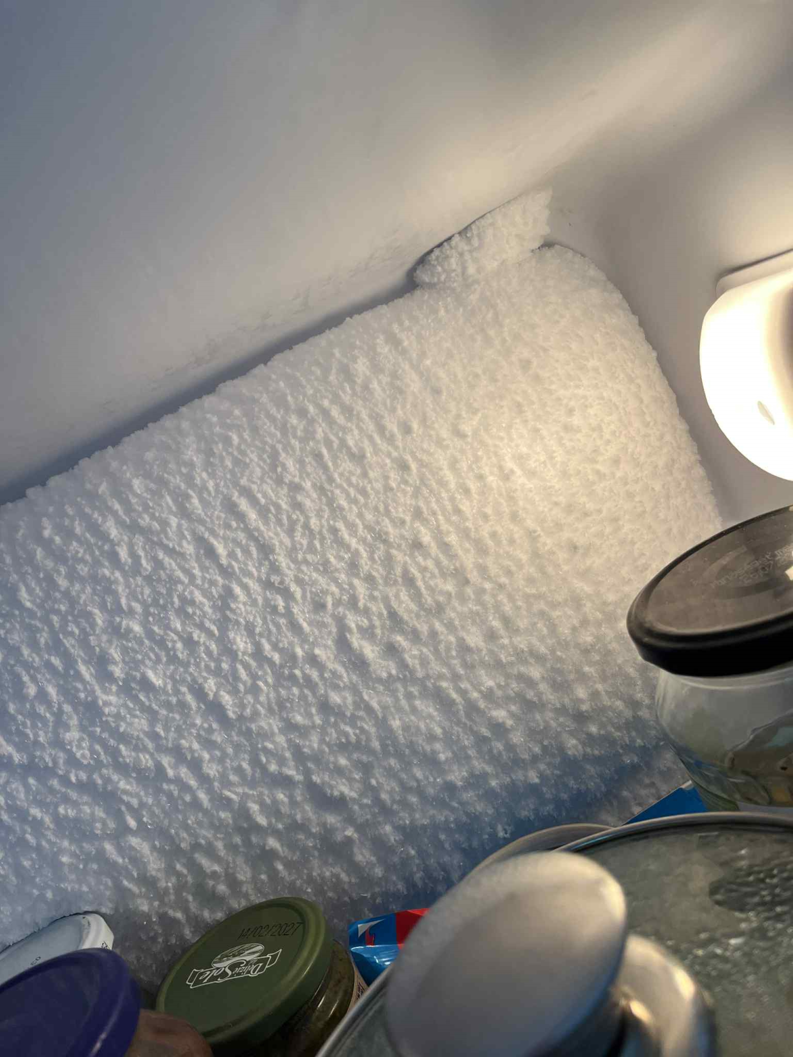

BEKO DSA 25020 kombi hűtő, a normál tér felső polca mögött lefagy...

Tudnátok segíteni?
3 nap alatt, a kép szerinti módon lefagy a normál tér felső fele.

Szerintem egyszerűen nem áll le soha. Folyamatosan megy! Így nem tud leolvadni a hátfal, mert ezekben akkor olvad le és folyik ki a víz alul a kompresszorra, mikor megáll. Azt nem tudom, hogy gyári hiba-e, vagy gázhiány? Vagy a szigetelése kevés? Vagy a termosztát nem hozzá való? Igaz belső hőmérsékletet sosem mértem!
Nekünk is van egy régebbi Beko. Régen mi használtuk egy lakásban. 3-asnál feljebb nem szabadott állítani a termosztátot, mert akkor nem állt le és ugyanígy lefagyott, újkorától fogva. Nyáron főleg, mikor melegebb volt ottbenn a lakásban, akár 26-27 fok is( klíma nem volt ). Most egy ideje anyósom használja, télen nincs gond, de nyáron nála is meleg a ház, és ugyanígy lefagy. Melegben egyszerűen nem tud annyit hűteni, hogy lekapcsoljon.  Csináltam neki egy időzítőt, relével, ami naponta 2x -3x leállítja ( áramtalanítja ) a hűtőt 1 órára. Ez be van elé dugva, így annyira nem lesz jeges.
Nem tudom, hogy gyári hibásak-e vagy nem ilyen éghajlatra tervezték-e? Ez újkorától ilyen volt. Kicsivel 2-es fölé állítva a termosztátot még megáll, fölötte folyamatosan megy a kompresszor.

 Nekem egy másik BEKO hűtőm volt.Az is hajlamos volt erre, egészen addig ,mig kivülről is kapott hungarocell szigetelést is.Innentől már csak az 1/3ad jegesedést
produkálta.
Az elpárologtató csövezése miatt ez a  rendes jelenség , A mélyhűtő felső rekesze ,+ meg a normál hűtő felső tálcájánál.
Persze az ajtó záródjon rendesen + a harmonika gumi is!A lefolyóját is meg kell nézni, kicsorogjon a kondenzviz.
Ha van "gőzpingvined " gyorsan le lehet szedni a plussz jeget.

Nincs ötlete senkinek, mi okozhatja ezt a jelenséget?

Bármennyire is hihetetlen de hűtés gond lehet,nem hűt úgy,ahogy kéne ezáltal egyfolytában megy...
