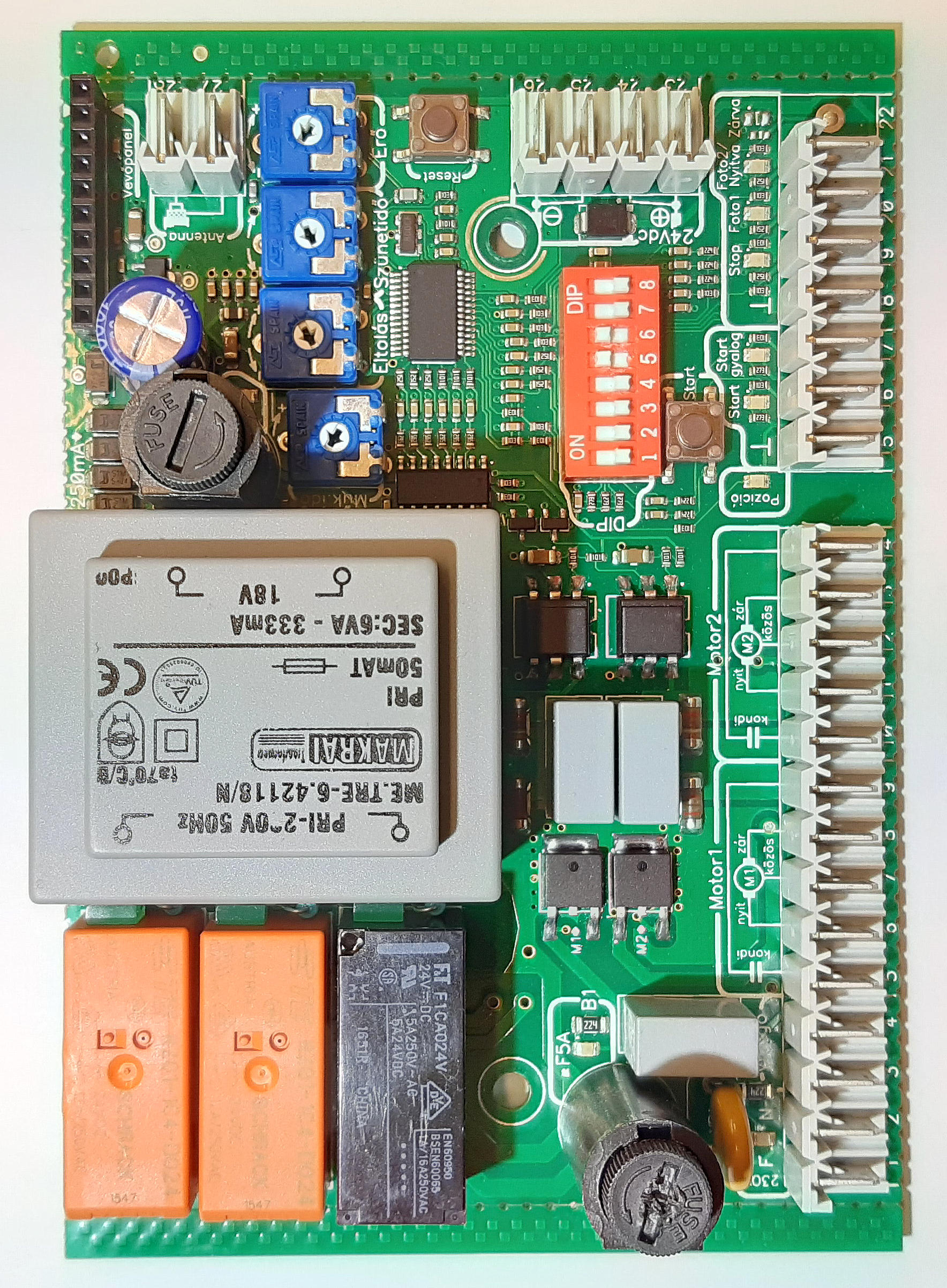

Beninca ECO-2 régi kapunyitóm NÉHA vacakol. A két szárnyaskapu részt együtt( eltolva) kell nyitnia/ zárnia. Ehelyett néha az egyik szárnyat nem nyítja, illetve egyiket nyitja, de a másikat viszont csukja egyszerre.
A reléket cseréltem, 3 napig jó volt. Panel tisztítás, stb ok. 3 napig megint ok. Aztán megint egyik nyílik... PIC megbolondul? Van benne egy ULN tranzisztor meghajtó IC, azt még esetleg kicserélem... Érdekes.

Egyelőre "mérőpadon van" , mert egy másikat raktam be , a rádióvevő maradt a régi.
Pár hónapja volt valami "gömbvillámszerű" jelenség, egyik reggelre csinálta ezt a megbolondulást. "BIG resetre" kikapcs/ bekapcs helyreállt... egy hétig jó...
Aztán ez random jelenség van...
Úgy emlékszem a fekete relé csinálja a forgásirány váltást mindkét motoron, és a triac felelős a késleltetésért és lassításért.
Ha így van, akkor a panel hibájából nem lehet hogy az egyik motor nyit - a másik motor csukódik.
Ha az egyik segédfázis kondi kapacitásszegény, akkor is elindulhat néha visszafelé a motor. Vagy nem indul.

Ha néha,,akkor akár a kábel is el lehet törve ahol nyílik a kapu.

Köszi, panelcsere óta jó..."kopp-kopp"
