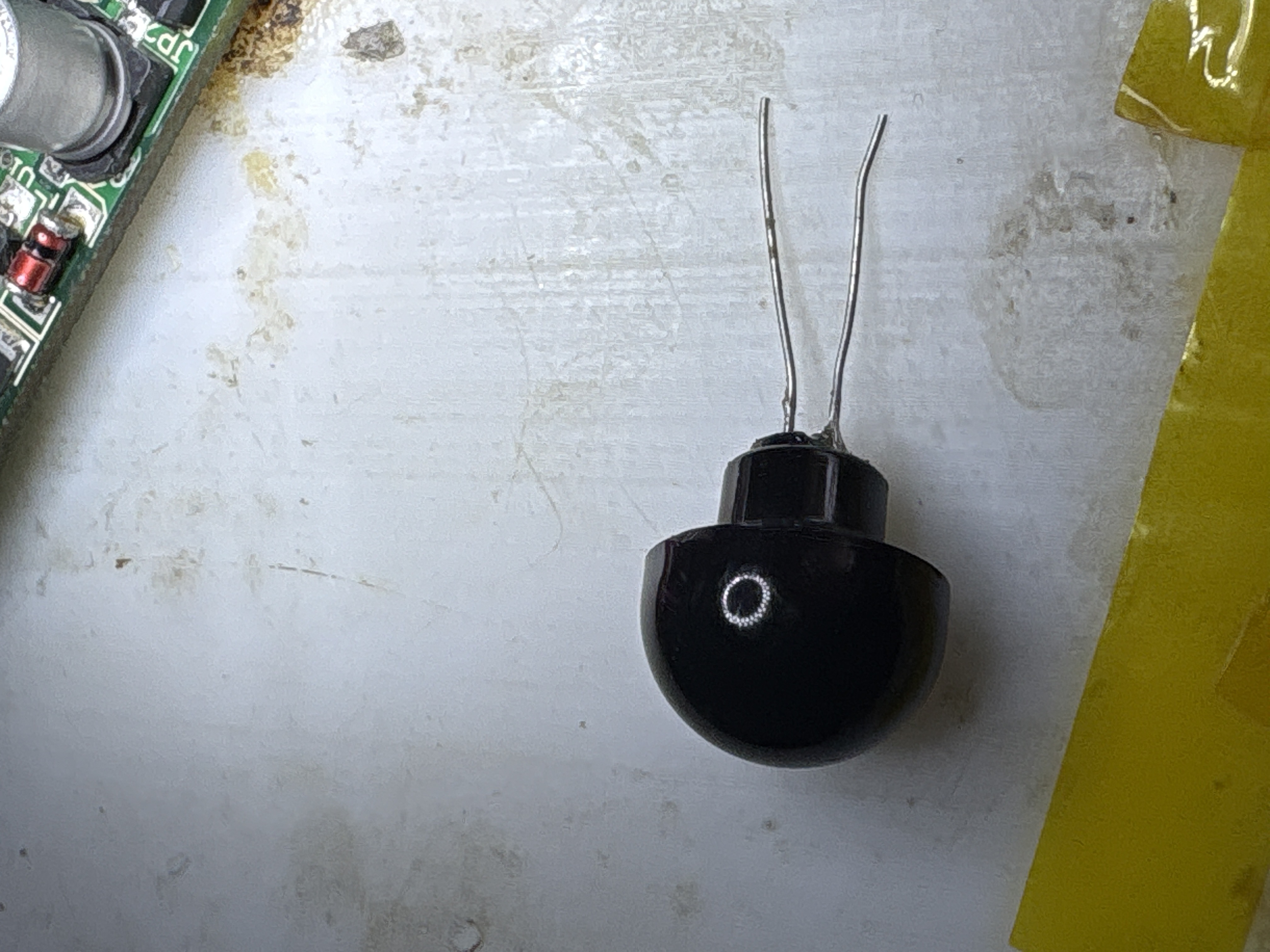

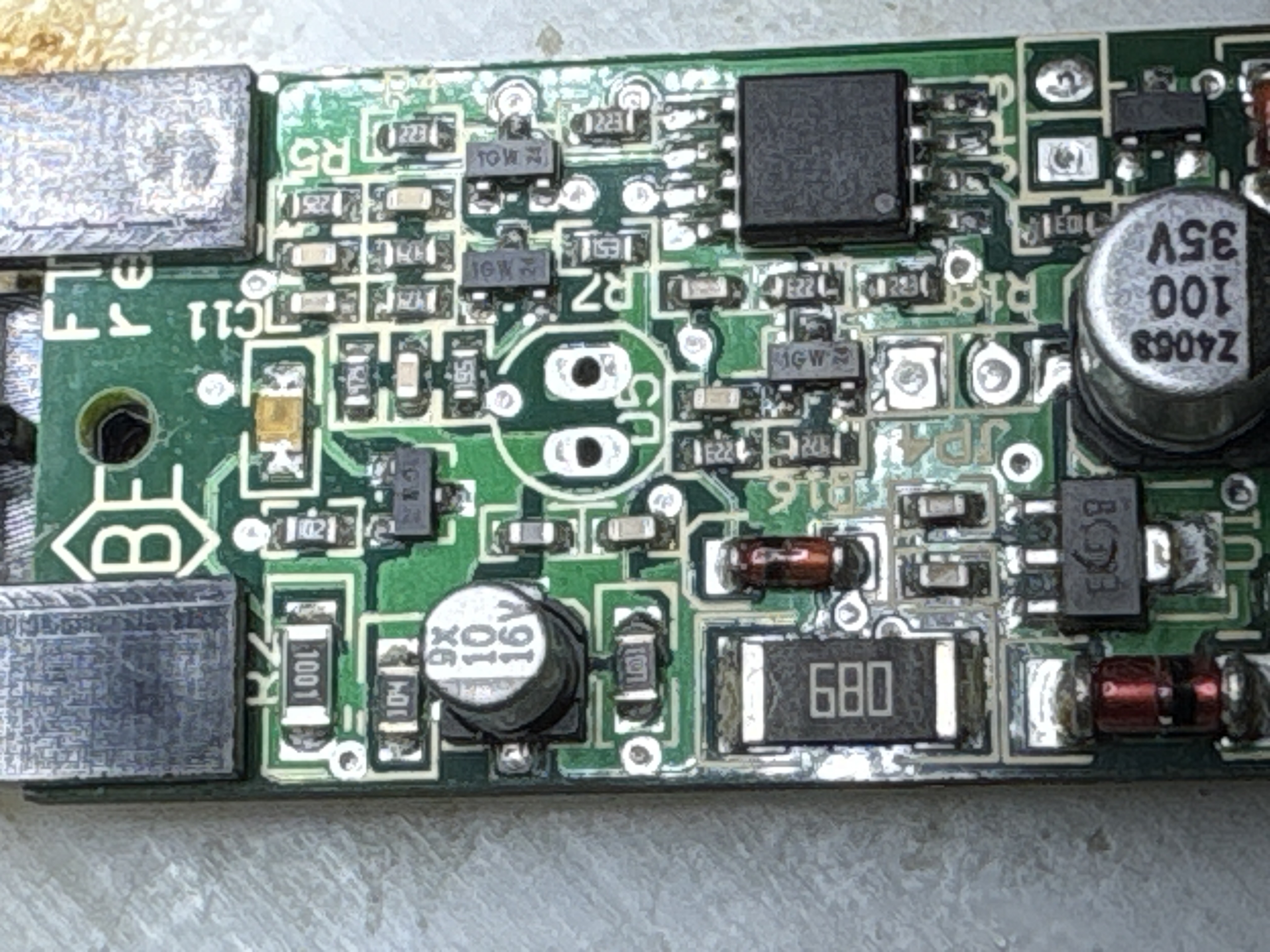

A kapunyitó elektronikán a szenzor letörött,mivel neki lett tolatva kocsival :/ Mellékelem a panelt,ahonnan kiszedtem a D5 mivel a szenzor lábai letörtek,óvasotan ráforrasztottam.Mivel multiméterrel mérve megállapítottam,hogy polaritás függő,így nem logikus,a panelen,hogy melyik az anód és katód.
Ebben szeretnék segítséget kérni .Üdv Balázs

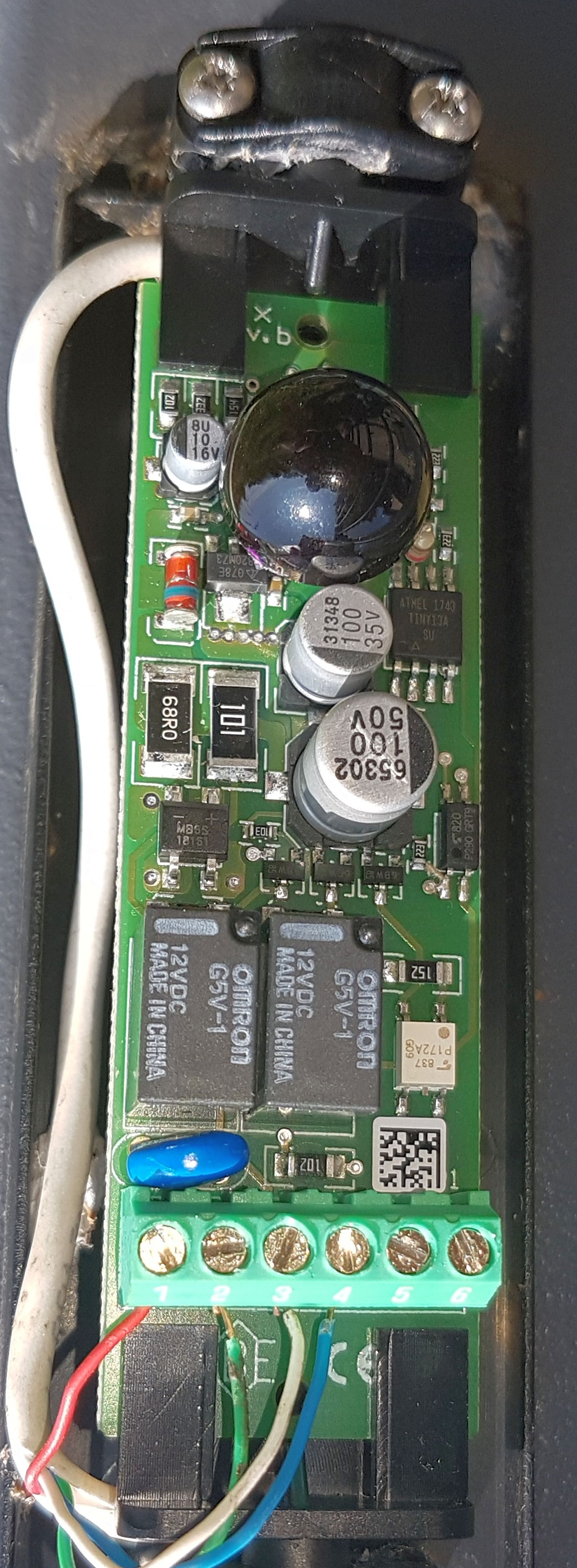

Nevezzük a nevén:fotocella/ infrasorompó !  ....univerzális gyártmánnyal is helyettesíthető.
Ez a Beninca Pupilla fotocellapár vevője !

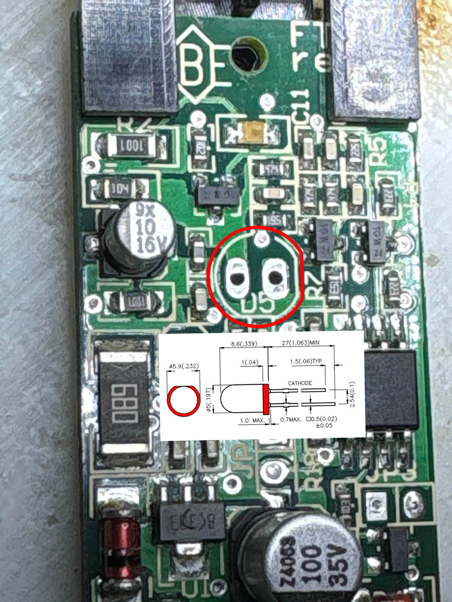

A LED egyik fele egy nagy elko pozitív oldalára megy, a mésik fele egy tranzisztor kollektorára. Ha ez az adó, akkor a dióda anódja megy az elko pozitívjára. A D5 feliratból az 5-öshöz.

Szia! Köszönöm szépen a segítséget,de sajnos nem lett jó nem veszi az adást,viszont a dióda multiméterrel mérve jó.Rajzot még nem találtam hozzá

Ha ez a vevő, akkor fordítsd meg a LED-et.

Ez az adó, vagy a vevő?
Az adóba ha belenézel a telefon kameráján keresztül, akkor látni kell az infra ledet, hogy kék fénnyel világít.
