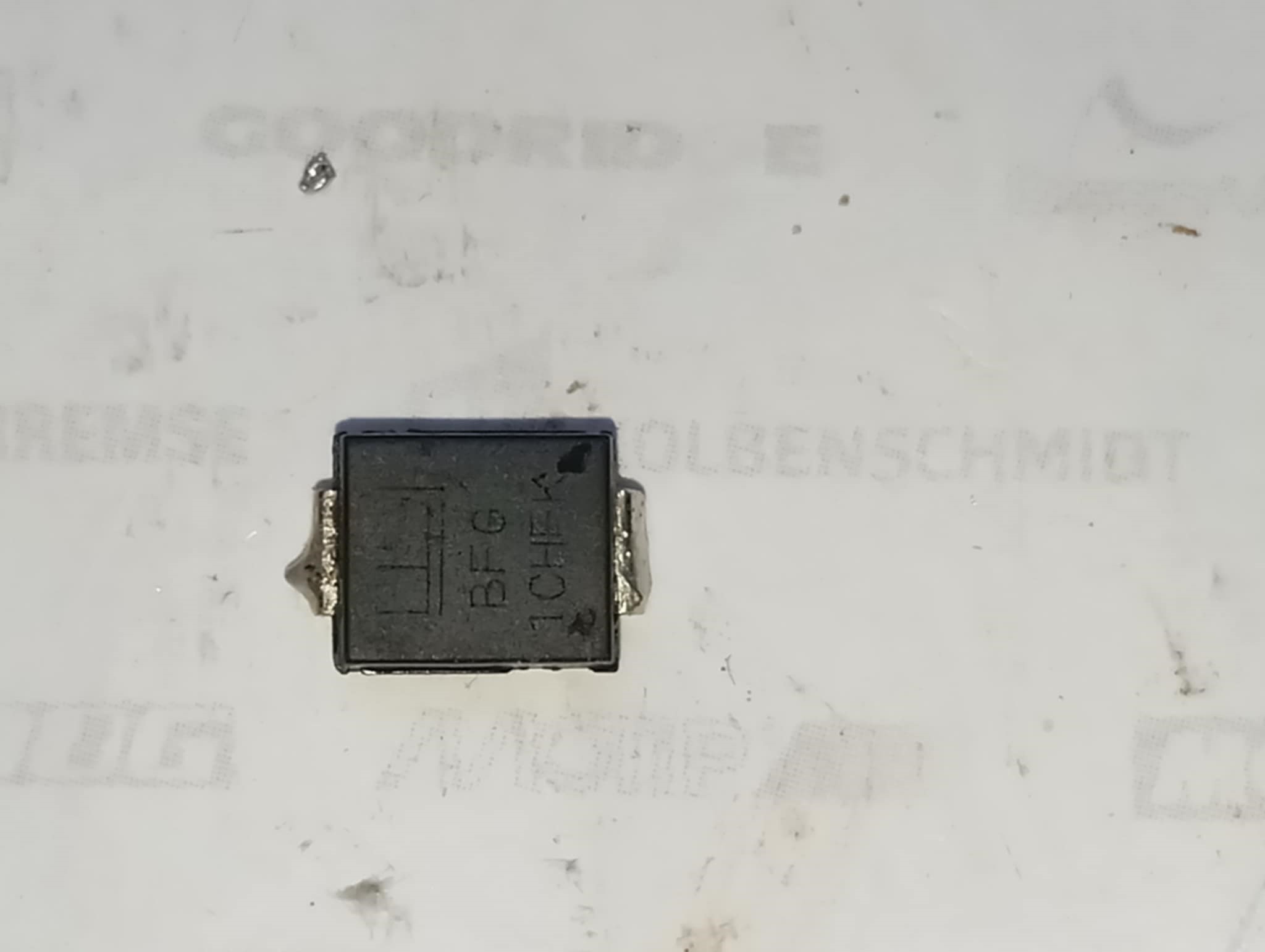

BFG 1CHFK mi lehet?
4 posts / 0 new
vadmalacka
vadmalacka picture
Mi lehet ez a valami?
Kösz
File attachment:
varga jano
varga jano picture
Hi!
Mi a gyártó logoja?
Ki a gyártó?
A gyártó honlapján, ha a keresésbe bírod az alkatrész feliratot, akkor mit talál?
Phobeous
Phobeous picture
Üdv,
Azaz: BFG > SMCJ28A  (SMC BI Zener Diode)
File csatolás:
vadmalacka
vadmalacka picture
Kösz, akkor ez egy TVS , mert szakadnak mérem...
