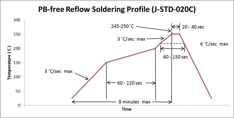

Egy panel (valami kukázandó) aljára és tetejére kell ragasztani K tipusú szondát. Az alsó fűtésnek tapasztalataim szerint 200C fokig kell felmelegítenie a panelt. 220-nál már megolvad az ólommentes. A 200 fokot 2-3 perc alatt egyenletesen kell elérni.
Kb 1 perc alatt 150 fokra, és utána lassabban fűteni, kb másfél perc alatt elérni a 200 fokot, hogy a folyósítószer dolgozzon,
Én ezt úgy érem el, hogy bekapcsolom az alsó  fűtést, és csak egy perc után a meleglevegőst, de azt 8-10 centi magasságba, hogy minél jobban megterüljön a meleg levegő. A másfél perc után pedig elkezdem lejjebb engedni a meleglevegőst, míg meg nem olvad a BGA alatt is. Fontos az egyenletes melegítés, különben megbillenhet a BGA.
A maximum 240 fok,. A kihűlést sem szabad eröltetni.
https://www.azosensors.com/image.axd?src=%2fimages%2fArticle_Images%2fImageForArticle_1043(2).jpg&ts=20180306060532&ri=750
