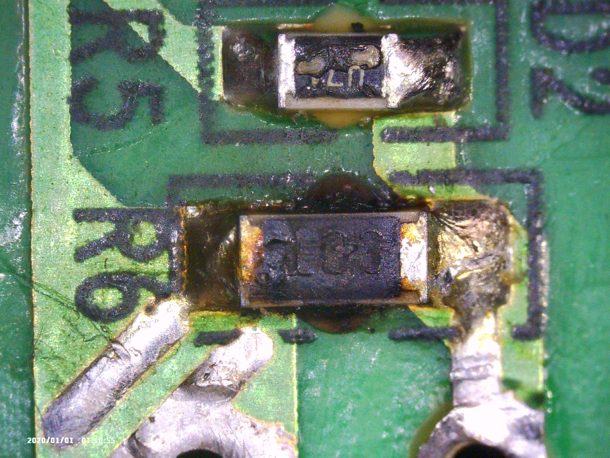

Bar valoszinu nem erdemes megjavitani, de egy baratom kert meg ra, nem utasitanam vissza.
Van egy ilyen elektromos kavefozo. Benne egy futoelem, nevleges teljesitmeny 230W.
A vezerlo triak annyira elrobbant, hogy 2 laba elolvadt. Nyilvan atnezem a tap reszet is, de mar itt megakadtam. Ket ellenallas a kapu koreben szakadt.
Keszitettem egy fotot, nem tudom, mennyire latszanak rajta a dolgok.
En ugy tippelnek, hogy a nagyobbik 103, azaz 10 kOhm, a kisebbik 471, azaz 470 Ohm.
Mi a velemenyetek?
Elore is koszonom,
Janos

Szia.
Jó lenne egy fotó a teljes panelról, talán visszarajzolva könnyebben megfejthető.
Külső NTC nincs benne?
