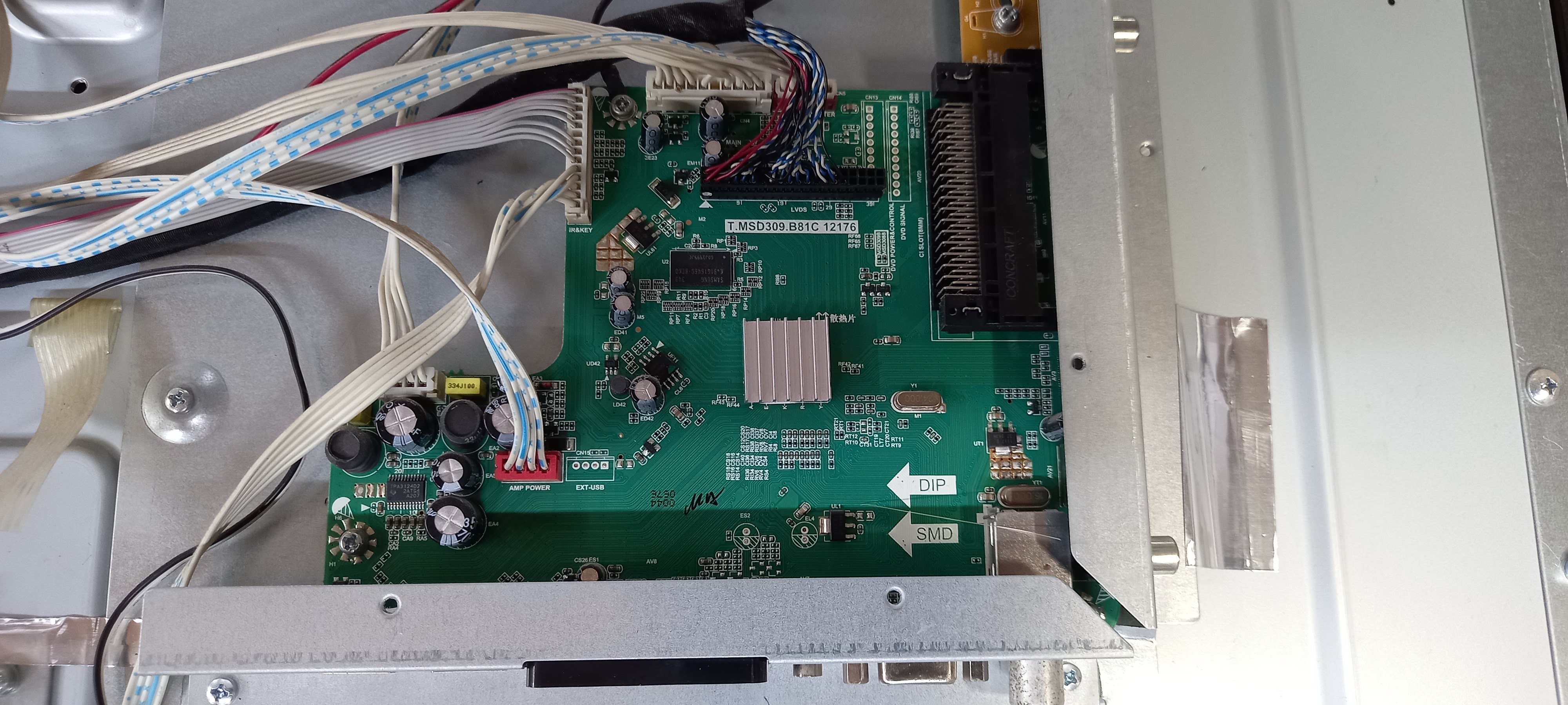

Fenti készülék "nem mindíg kapcsol be" hibával jött, nálam egyszer sem kapcsolt még be, csak standby van.
Tápfeszek rendben, (1,15- 3,3-5-12-24V) indításkor a tasztatúra és infra jelek is megvannak de semmilyen indulási folyamat nem érzékelhető, a PS/ON is 4,43V marad.
T.MSD.309.B81C.12176 az alaplap, lehetséges software hiba? - ha igen van rá megoldás?
50/211I-GB-5B-FHBKUP-EU a készülék pontos típusa
File attachment:
tomirevesz
tomirevesz picture
Találtam a gépemen egy tartalmat, beleirtam és egyből elindult.
Tropfehérke
Tropfehérke picture
Célszerű lenne tokot beépíteni, mert az enyémről is évente le kell venni az eepromot újraírni.
