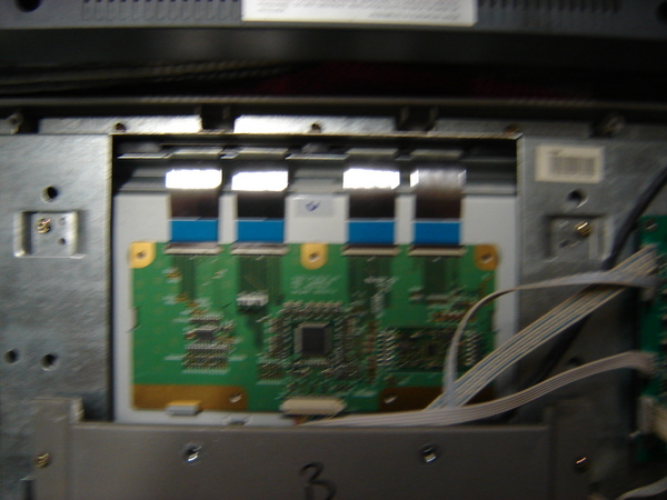

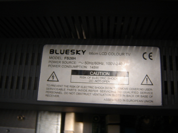

van itt egy tárgyban jelzett LCD TV. Sassziszámot sajnos semmilyen keresztreferencia listában nem találtam.
A hiba az, hogy képtartalom függvényében szép függőleges vonalkódos-csíkos jelenség van.Az OSD helyett is csak csík van... Ügyfél állítása szerint száálítás után járt így, ütés nem érte, nem dőlet el az autóban.
Néhányan írták itt hogy javítanak ilyeneket, kérdezném hogy ki vállalná be a hibabehatárolást és esetleges javítást. Nem szedtem szét, nem is tervezem, ehhez én ideológiailag nem vagyok elég képzett.

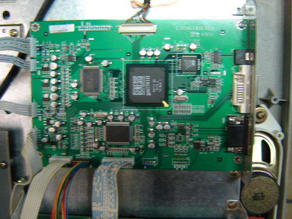

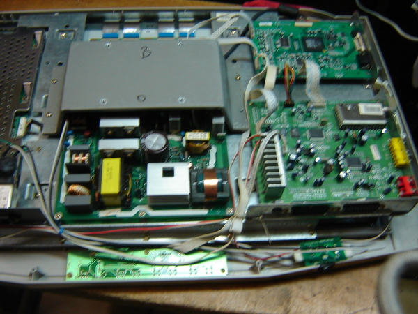

Sziasztok,
megvannak a fotók, de mivel ebben dilettáns vagyok, fordítva fotóztam, a lényeg azért látható.
A csíkok színe és mérete változik, gondolom a képtartalom függvényében.

Elsőszámú gyanúsított mindenképpen a T-Con panelon lappanghat...elég fura fajta van benne. http://www.uploadarchief.net/files/download/dsc04561.jpg
De lehet akár a az LVDS kábelben érintkezési hiba... http://www.cable-manufacture.com/rimages/232/LVDS-006-LVDS-Cable-b.jpg
De hát amíg nincs "belekukantva"...
Üdv.: uniman
A kijelző-T-con közti 4 db fóliakábel nem csinál ilyent?

http://www.comparer.be/television_plasma_lcd/bluesky/fs_26_h/specs.rhtml
Üdv.: uniman

Egy másik T-Connal talán meg lehet próbálni, mit lép...
Üdv.: uniman
Először felteszem a fotót, aztán utána kezdek el alkatrészt hajkurászni hozzá. Az ügyfél ráér nyugodt.

http://www.uploadarchief.net/files/download/dsc03273.jpg
http://www.uploadarchief.net/files/download/dsc03272.jpg
http://www.uploadarchief.net/files/download/dsc04562.jpg
PHOCUS LCD 26WHS rokonságára utaló nyomok is vannak...
