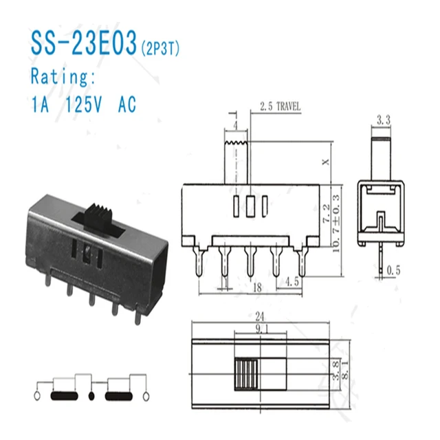

SS-23E16
Szám alapján már találtam nagyon hasonlót (csak a felfogatás más) aliexpressen, rendelek is a biztonság kedvéért. Ha más nem, talán a belsejét fel tudom használni.

A 12 lábú is kétállású, , 4x3 láb, 25x7,2 mm, magasság 8,5 mm
