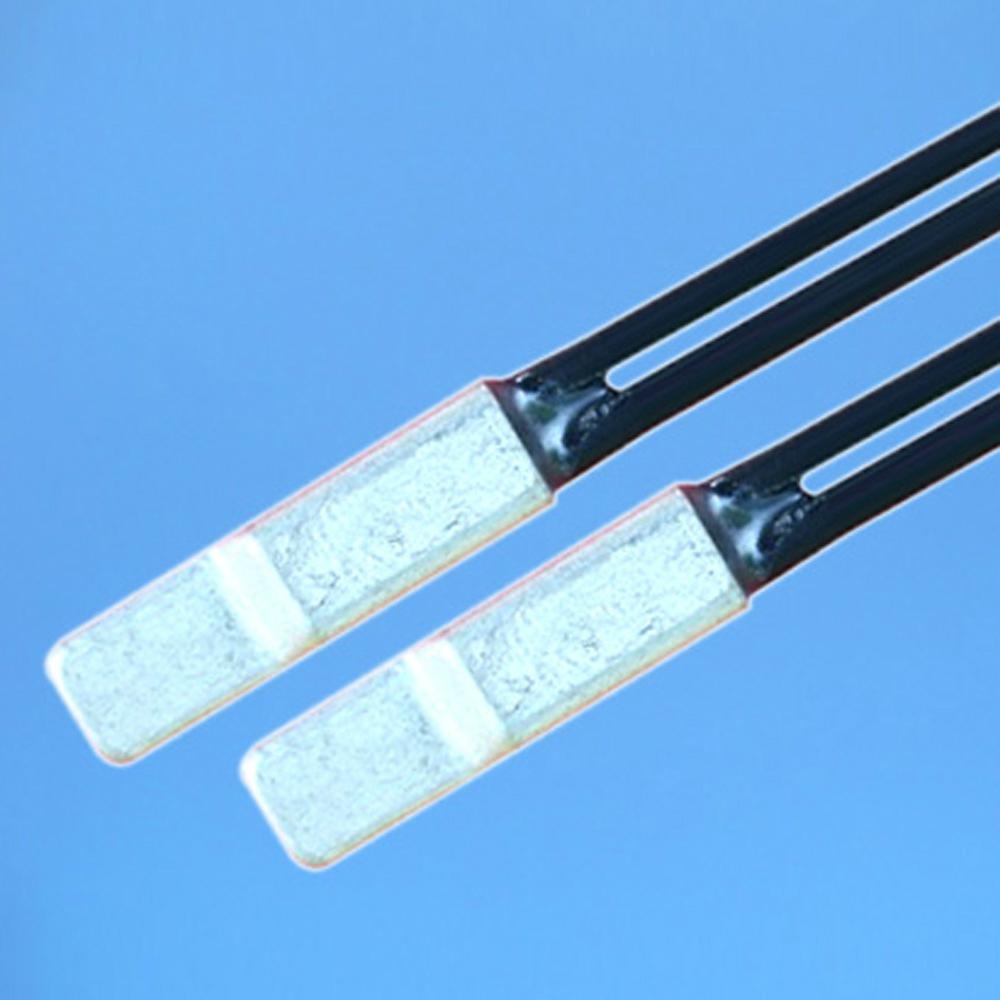

Szép Napot minden kollégának,
Hibajelenség a következő: leolvasztás nem működik, ezért időnként sipolva jelzi ezt. Klasszikus hajszáritózás után működik, a következő leolvasztásig.
Keresem a cimben szereplő fagyasztó rajzát, mert nem tudom mi található a fátés és az elektronika között.
Szerintem esélyes e leolvasztó fűtőszál cseréje, ezért kérem segitségeteket hogy hol lehet ilyent beszerezni.
Köszönöm

Szép Reggelt,
Sikerült megbontani a hőcserélő részét a fagyasztónak. A bordák között találtam egy alkatrészt, ami vaószinüleg a leolvasztás fűtésének hőmérséklet korlátozója. Mérve szakadt.
Feliratai:
-METALFLEX TV-433C
-1C/250 Tf72°C
Ezt találta a kereső:http://www.elektroda.pl/rtvforum/viewtopic.php?p=8178972#8178972
Mivel lehetne helyettesiteni, vagy hol lehet ilyet venni?

Hello.
Ha szétszeded meglátjuk ilyen vagy pedig ez a 72 fokos termikus biztosíték lapul benne.
Drágán már "drót" is van hozzá: http://bolthely.hu/orczy/id/DA4700138D_H?biztositek_SAMSUNG__72C%B0-os__...

Lehet hogy hőkorlátozó biztosíték ment ki benne. Az sorba van kötve a fűtéssel.
