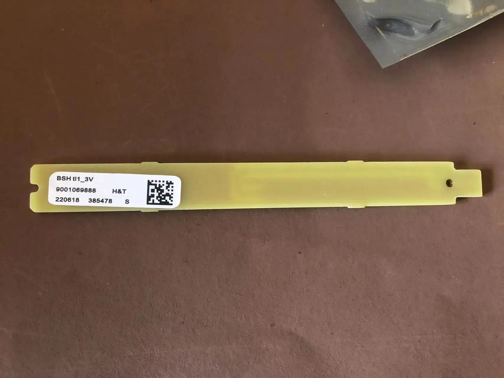

szia: mekkora feszültséget mérsz rajta?
Van róla kép?

Szervusz!
Itt a kép:
https://www.aliexpress.com/item/1005005086030235.html
Kiszereltem, az ellenállásmérőm 18V 10mA-t ad, ettől a LED-ek égnek.

szia: talán 1,8 V lesz az

Azt hiszem nem fogalmaztam elég világosan.
A kedvenc asztali műszerem (HIKI TR1660-A) 100 Ohm-os ellenállás méréshatárban 10 mA árammal mér. Mivel a belső tápfesz 18 V-os, ezért 18V-ig képes a 10 mA-t produkálni. Ez LED-ek onboard teszteléséhez (is) nagyon praktikus tud lenni.
Ha azt mondhatom, hogy van egy feszültséggenerátoros tápegységem, ami 18V-ot produkál 10 mA áramig, akkor azt is mondhatom, hogy van egy áramgenerátoros tápegységem, ami 10 mA-t produkál 18 V feszültségig. Én korábban ezt akartam kifejezni.

Szia
Az altalad megadott link egyik fotojan ez a felirat van: 1_3V
En ebbol arra tippelek, hogy 1 darab led, 3V
Ja, es itt egy masik link, itt a neveben is irja, hogy 3V
For Siemens Bosch Refrigerator for Refrigeration Lighting LED Strip BSH 9001030205 3V Parts
