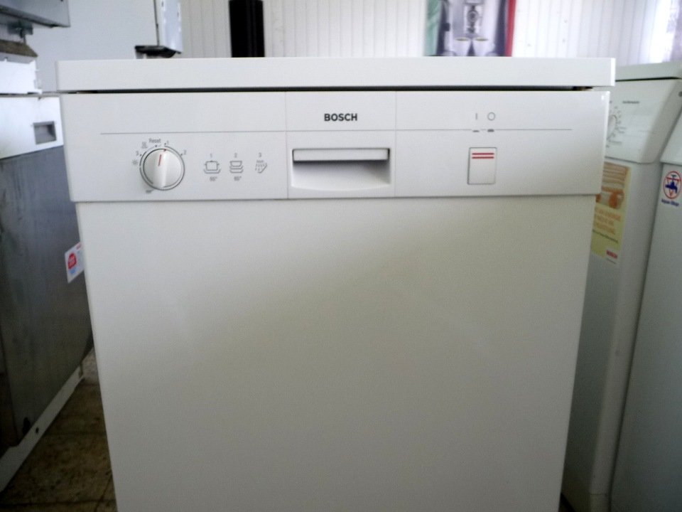

Hellótok!
A tárgybéli mosogatógépem jelenleg a következő hibával gyönyörködtet:
1-es állásról (programkapcsolós) indítva megcsinálja az előmosogatást, leszivattyúzza a vizet, továbbhaladva elindítja a 2-es programot, ahol  a beeresztett vízzel elkezdi a munkát, de soha nem fejezi be. Ha továbblököm a programkapcsolót, leengedi a vizet, de onnantól már nem igazán dolgozik, illetve nem jól követhető.
Amit néztem:
- tiszta a szivattyújárat
- a vízszint kapcsoló (reed relés) működik
- a túltöltéskapcsoló működik
- a fűtőszál nem szakadt (27 Ohm)
- a nyomáskapcsoló nem kontakthibás.
- a vízszint jó
- ürítéskor tényleg ürít.
- talán a víz nem olyan meleg, mint amilyenre régebbről elékeztem
- a tablettaajtó nyitása előtt is nagyon habzik a víz.
Nem tudom, hogy van-e valamilyen ötletetek?
Köszönettel.
szuts
szuts picture
Hellótok!
Úgy néz ki, hogy sikerült működőképessé tenni a gépet - köszönhetően segítségeiteknek, kifejezetten dino71- nek, mert az Ő ötlete vált be.
Nem mertem szétszedni, ezért a programkapcsolót befújtam (megfürdettem, eláztattam) Kontact 61-gyel, és állni hagytam 12 órát.
Azóta túl vagyok a 4. teljes mosogatási cikluson, és minden hiba nélkül futottak a programok (szerintem gyorsabb is lett egy kicsit).
Köszönöm még egyszer a segítséget.

Ilyen?
http://www.anaagd.pl/oferty/zdjecia/1578/1411163109.jpg
Vezérlőről van képed?

Igen, pont ilyennel kínlódok.
Csatolom a képeket:

dino71
dino71 picture
Hát ha mechanikus programkapcsolós akkor nincs más hátra. Kapcsoló szétszedése és érintkezők megpucolása. Szétszerelés közben fényképezzél sokat  ha először csinálod szükség lesz rá :)
szuts
szuts picture
Először csinálom. :)
Ez úgy történik, hogy kireszelem a stifteket, és óvatosan lebontom a kapcsolósor szinteket, majd Hosszabb csavarral fogatom össze ismét?
dino71
dino71 picture
Első kőrben csak kontakt spray, aztán kiderül. Hogy hogy jön szét ahhoz látni kéne a kapcsolót.
szuts
szuts picture
Ok. Igyekszem először a kontaktspray-t használni.
Közben tegnap még teszteltem. Ha továbblököm a kapcsolót, akkor szépen végigmegy a program hiba nélkül. Tehát csak ott az egyetlen hely, ahol leakad a folyamat.
dino71
dino71 picture
A vizet felfűti? mert ha nem akkor sem lép tovább, nézzed át a fűtés kőrt. termosztát, biztonsági hőkioldó stb
szuts
szuts picture
Amikor leáll a program, ajtónyitáskor valóban nem érzem azt az erős felcsapódó gőzt, amit megszoktam, de ha továbblököm a programkapcsolót, akkor a további fázisokban rendesen forró a víz, és le is fut a program. Ezért nem gyanakodnék a dupla bimetálra. De őszintén, kezdek kifogyni az ötletekből.
Még a programkapcsoló hiba tipp tűnik valószínűnek, de nagyon ódzkodok szétszedni.
Jaca
Jaca picture
Nem a szétszedés nehéz, hanem az összerakás. Ha jó irányban tartod szétszedésnél, nem hullik darabokra. :)
szuts
szuts picture
He-he! és mi a jó irány?! Általában ez csak már a második szétszerelésnél tudja az ember. :)
dino71
dino71 picture
Tök mindegy  hogy esik szét. csak logika kérdése összerakni :) Előtte nézzél meg mindent a pr kapcsoló szétszedését hagyjad utoljára. Egy próbát tegyél kontakt sprayvel
