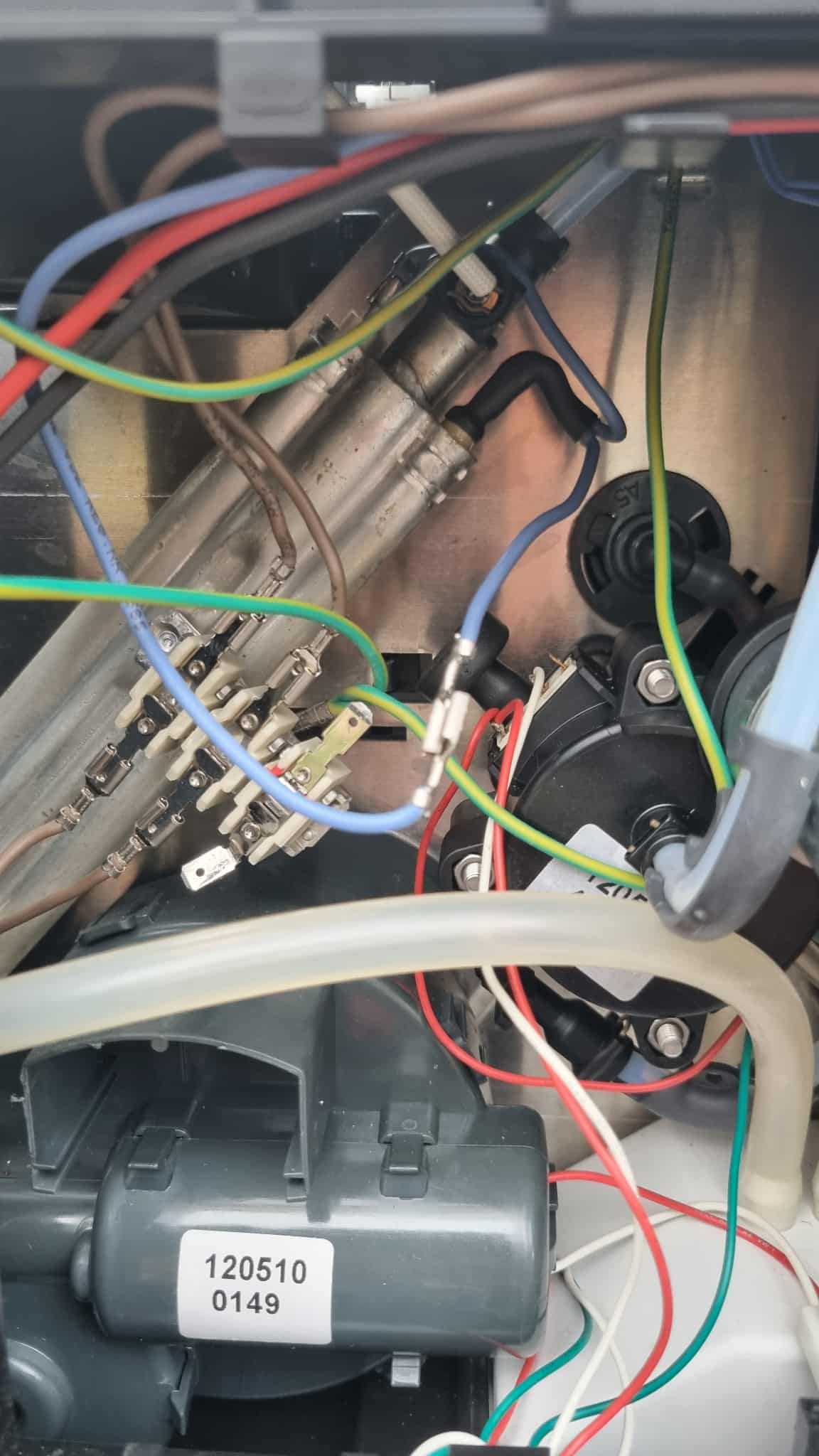

Adott a témában szereplő kávéfőző. Újszerű állapotban, mindössze 1500 lefőzött kávéval. Sajnos szakadt benne a kazánon lévő 3 pólusú hőbizti egyik pólusa. Ha rövidre zárom fűt a kazán és tökéletesen működik a gép. Külön nem kapható, csak kazánnal egyben, de minek cseréljek egy egyébként újszerű kazánt csak ezért. Két fűtőszál van a kazánban, külön vezérli az elektronika 2db ntc-vel. A kazánok egyik fele közösítve a bizti egyik pólusára megy (ez a szakadt), a 2. és 3. pólusra meg megy a kazánok másik kivezetése külön. Kérdés, hogy ez a 2 különálló pólus is hőbíztosított, vagy csak az, ami szakadt? Mert ha a másik 2 is biztosított, akkor simán összekötöm a szakadt részt és ennyi, de ha meg nem, akkor nincs ötletem mit lehetne csinálni ezzel, illetve hogy lehetne biztonságosan kiváltani. Mellékeltem egy fotót róla. Az a szakadt, amiről le vannak húzva a saruk. Több ilyen gépet javítottam már, de ilyen hibába még sosem botlottam, pláne egy ilyen újszerű gépnél.

Ugyan ez van ebben is. Elég borsos az ára ahogy látom. Ráadásul ez használt, úgy meg pláne drága. Az Ebayes képen ránagyítva viszont látom, hogy ez 3 hőbizti, szóval nem csak az az egy ág biztosított, ami kiment. 1x205C  és 2x150C. Így viszont nem értem a működését. Ha kiment a 205 fokos, akkor a másik kettő hogy élte túl? Nem értem.

Régen lelkesen átkötöttem a hőbiztit, mondván van még  más védelem, meg különben is mi baj lehet, max a fűtőszál elég.... Egyszer aztán valami vasalóba rossz volt a hőkapcsoló, próba során addig sikerült bekapcsolva hagyni, hogy szó szerint lecsöppent az alu talp. Na azóta a hőbiztosíték egy maximálisan tiszteletben tartott tárgy. ( és a vasaló nem magára hagyandó tárgy. )  Esetleg valami másfajtát tennék bele, ha bele lehet tenni.

Értem amit mondasz, de azért ez nem egy vasaló mechanikus hőfokszabályzóval és itt a kazán is csak akkor kezd el fűteni, amikor elindítom a kávéfőzést, vagy melegvizet kérek tőle. Nyugalmi helyzetben nem fűt. Fűtéskor pedig a 2db NTC szabályozza arra a maximum 20-30mp-re, ameddig üzemel.
