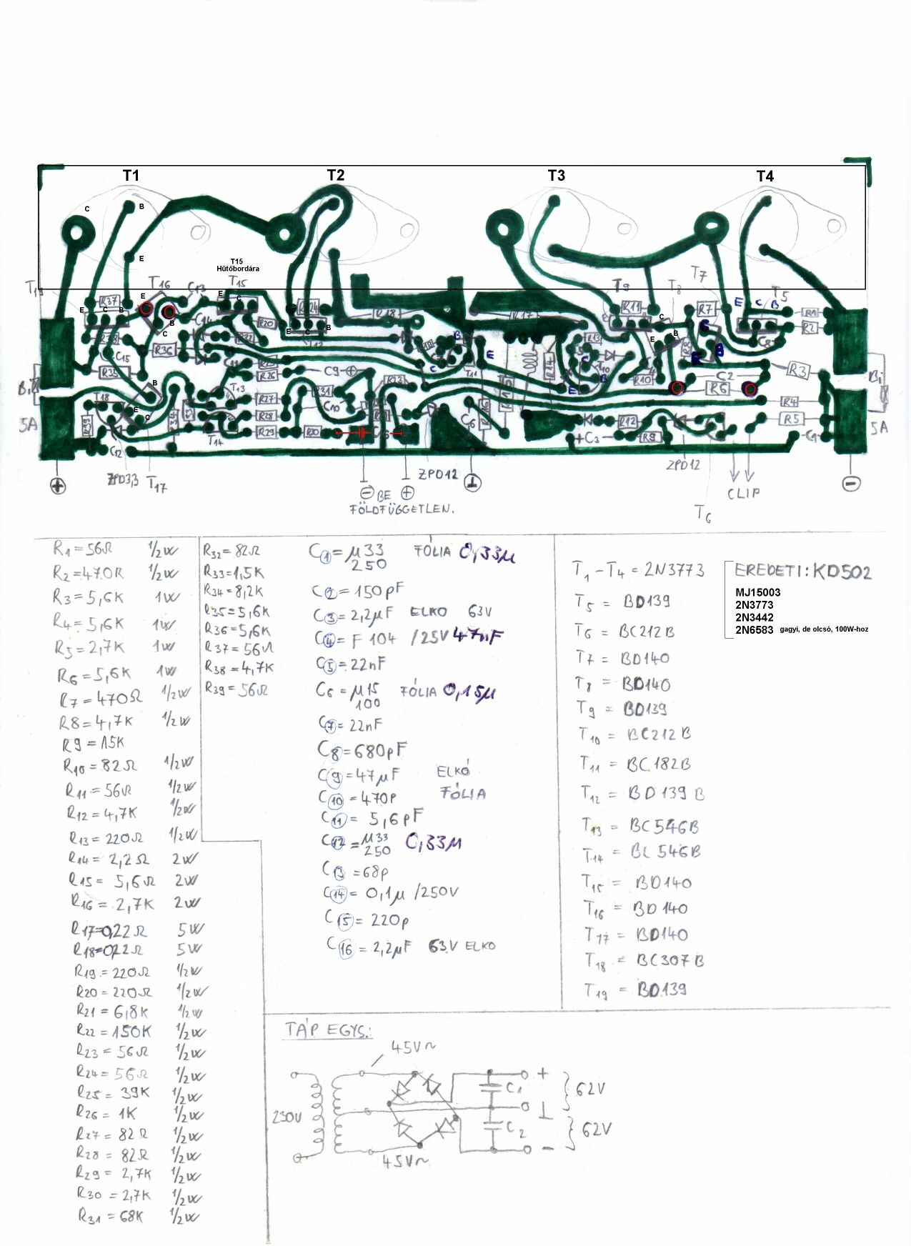

Hoztak egy ilyet. Típus nincs rajta.
Csatornánként 8 egyforma végtranyo van benne. 4 az alaplapon, és 4 egy segédpanelon, ami a forrasztási oldalukkal össze van fordítva, még hozzá férni se lehet. Az egyik fele jó, ebbe 8*KD503, a másik kimenetén +29V van ebben 8* 2N3773 van. +-70 voltról megy, ami megvan. A bemenetén A NE5534P van. A rossz oldal NE5534P kimenetén (6 pin) a +14V mérek :( A IC +-14V tápja megvan. Ha leválasztom a élőfokot akkor is 14V mérek az IC kimenetén, de a meghajtó tranyok bázisa felé is 14V körüli fesz megy ilyenkor is, sőt ha kiveszem az IC-t akkor is . Itt megakadtam.
Sok rajzot megnéztem, de egyik se az. Nincs meg Valakinek a ez a rajz?

Nem ez az?

Ilyesmi legalábbis így vannak egymásba fordítva. Nincs benne a koppanásgátló középen. Nincs rajzod róla?
balage
balage picture
Rajzom nincs, ezeket úgy szoktam javítani, hogy kiforrasztom az összes félvezetőt +a kis ómokat, és egyesével megmérem.Nyugottan le lehet forrasztani az összes vezetéket, visszarakásnál ott van mintának a másik végfok.Az ic kimenetén valószínű azért van DC mert valamelyik vég, vagy meghajtótranyó hibájából a visszacsatoló ágon visszakerül a a dc a bemenetre.

Köszi, megprobálom szétfordítani a két panelt, de hogy hogy forrasztom ki a végtranyokat, mert az ónszippantó se fér a lábakhoz, az még rejtély:((

Kiveszed a két csavart, és a két lábat melegítve kiveszed a tranyót. Nem kell hozzá ónszippantó.

Szétbombáztam, nem volt egyszerű eset. Minden félvezető jónak tűnik Találtam egy 150pF-es zárlatos stirót.
150 J van ráírva. Mit jelent a betü? 150 K-m van.

Maradjunk abbas hogy 150 pF-es A J valszeg tűrés vagy feszültség.

A ráírt "150" 15 pF is lehetne...: http://kaizerpowerelectronics.dk/theory/capacitor-code-table/, ha mégsem akkor én a J-ét egységnek értelmezném (150 pF)
Ezen a "doksin" C2-ként szerepel egy 150 pF-es kondi: http://www.hobbielektronika.hu/forum/getfile.php?id=118913

Pontossági osztály.
Pofira ilyesmi?
http://www.electronicplus.com/images/products/150PS.jpg
