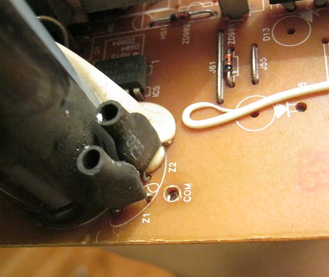

 Egyelőre csak abban kérnék segítséget, hogy a tápban milyen IC van a primer oldalon. A teteje lerobbant, és a tulaj amikor szétszedte, elhagyta. Ez egy normál, nyolc lábú IC, csak nem tudom azonosítani. A SM keresőbe is fölraktam a kérést, de idáig még nem érkezett rajz hozzá.

ic5 uc3842

Szervusz!
Ez biztos?

3843 is lehet... :) Fogod az adatlapját és leellenőrzöd a panellel, nagyjából egyeznie kell. Ha stimmel, akkor az!

szia.  chieftec  tápok
talán valamelyik hasonlít

Köszönöm a segítségedet, az első rajz az, amit kerestem.
Köszönöm szépen!
