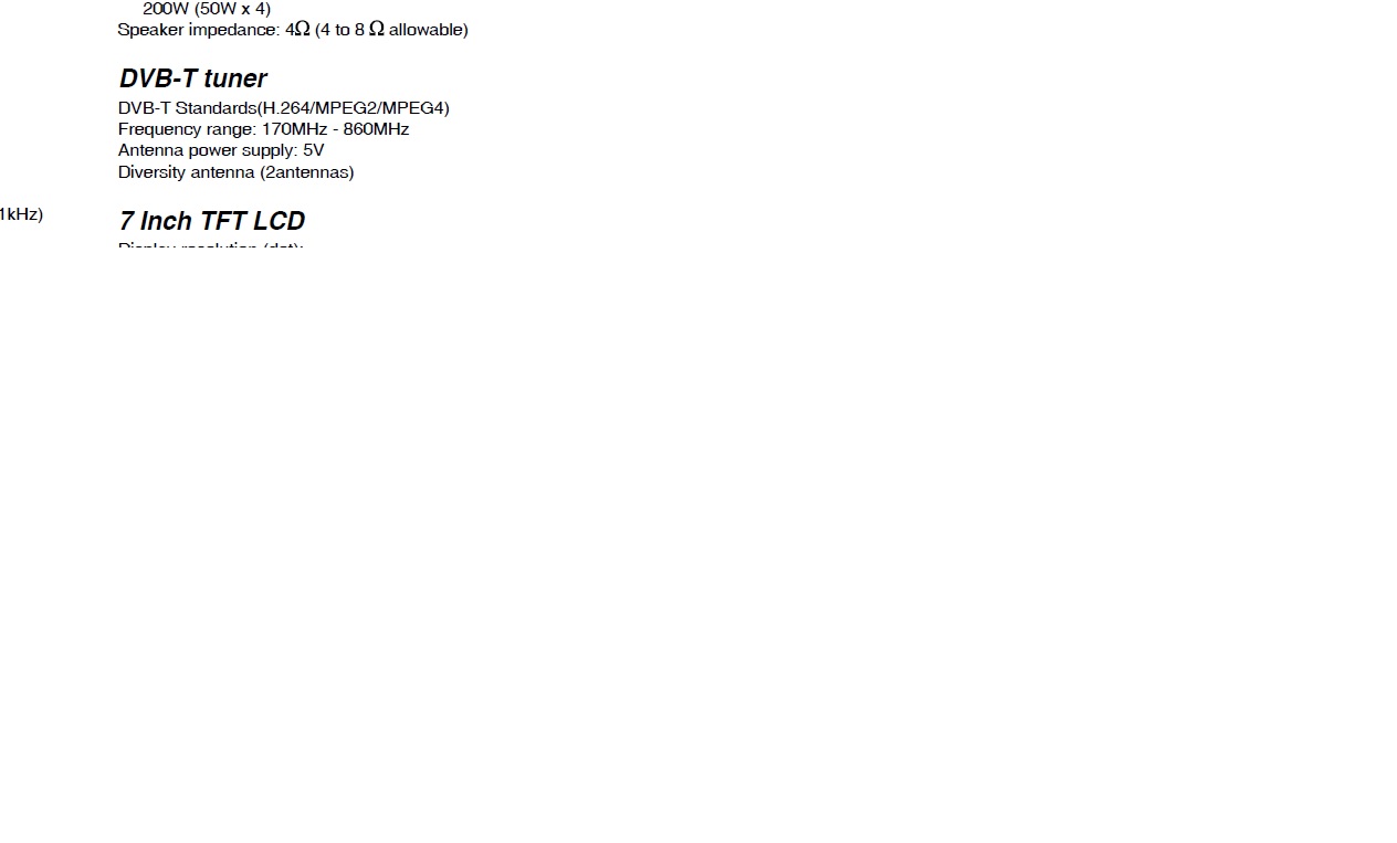

Sziasztok.
Adott egy Clarion NX-702E autós multimédia amiben van beépített Dvb-t tuner (mpeg4-es is).
A képeken láthatóak a specifikácíói, szerintetek ezen mennie kéne a magyar HD adásoknak vagy felejtős?
Köszi!

Ezeket az adatokat én is tudom. :)
Köszi.
Az nem világos, hogy mivel a HD adások 1080i-ben sugároznak (tudomásom szerint),
a rádiónál meg az van írva, hogy max 720p, akkor azért még menne, vagy nem?

Kell hogy menjen a TV, 720p-n is megy a HD-s adas csak a kép össze lesz nyomva.
De a teleszkop antenna lehet hogy nem lesz elég.
