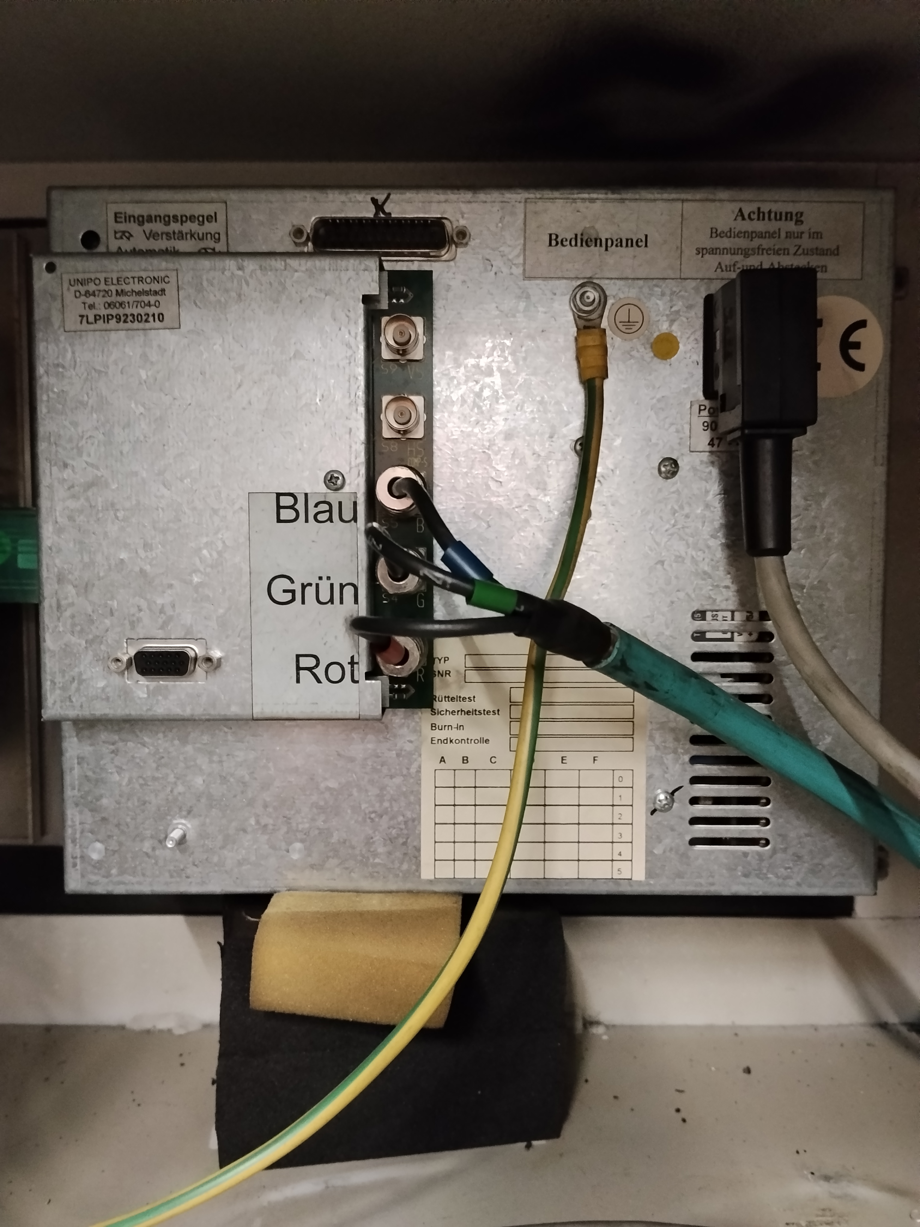

A ccfl csöves monitoron csak RGB bemenet van, kérdésem, hogy bekapcsolásnál ki kell-e világosodni a monitornak, akkor is ha nincs a bemenetén jel?
Továbbá a másik csatlakozó mi lehet?
Monitor kimenet?
Köszi.

A BNC csatlakozók alatt ott a felirat, Hs, Vs tehát a horizontális,és vertikális szinkronjelek bemenete.
Sokat nem találni róla a típus alapján, de a cégnek van elérhetősége.
https://bvs-electronics.com/hu/termekek/unipo
RGB jel nélkül szerintem nem indul.
De ez tesztelhető ha ráakasztasz valamilyen forrást....
Persze ha eleve a háttérvilágítása hibás akkor első körben azt kell rendbetenni.
Szétszedted?Tápjait ellenőrizted?
Nem a szinkronjel csatikra gondoltam, hanem ami a "rot" felirattól balra van.
15 pines VGA csatlakozó, szintén bemenet.
Habár nem túl jó a fotó...
? Tű éles a kép, még a VGA csati fém érintkezői is látszódnak benne. Nyisd meg új lapon teljes méretben.
