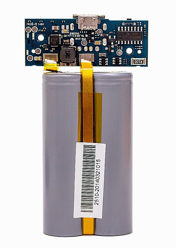

Adott egy Concept V4205 tip. porszívó. (Ez egy morzsaporszívó, amit egy nyélbe lehet bedugni, és ekkor normál porszívóként is használható.)
Az a hibája, hogy a bekapcsológomb benyomása után elindul, de 1-2 másodperc után leáll. A gomb  mikrokapcsoló jellegű, és hiába tartom folyamatosan benyomva, a motorja a fenti idő után szintén leáll. A belső panelján van két SMD IC és néhány egyéb félvezető. A tízlábú IC tipusa F1204SRB. Erről csak annyi információt találtam (a Taobao kínai webáruházban), hogy 5 jüan az ára. A nyolclábú IC feliratát valami trutyi takarja el, amit alkohollal nem tudtam lemosni, egyéb vegyszert meg nem akartam használni. Sajnos rajzot nem találtam a porszívóról.
Javított már valamelyikőtök egy ilyen szerkezetet? A segítséget előre is köszönöm.
Ha nem sikerül az elektronikát megjavítani, egy sima mechanikus kapcsolót építek be, mert kár lenne kidobni.
Üdv.  Laci

szia: az alkohol csak nagyon gyengén oldja a gyantát
Inkább den.szesz

97f.....inkább akkut

Köszönöm a választ.
Nem hiszem, hogy akkuprobléma, mert ha direktben ráteszem a motorjára, szépen pörög. A porszívó akkuja 21,6V 2Ah. Terhelés nélkül 24,1V a feszültsége, terhelve 21,9V.
