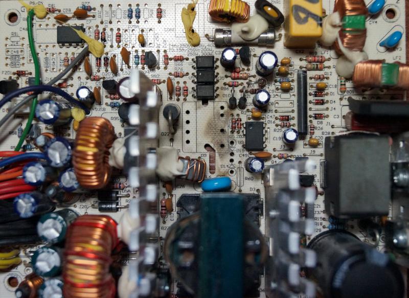

Sziasztok,
Adott ez a típusú táp, ami bekapcsoláskor pattant egyet. Szétszedve látható, hogy egy ic "ledobta" a tetejét. Sajnos kapcs.rajzot nem találok hozzá (vagy csak rosszul keresek). A panelen sem találok típus számot. Szeretném megállapítani  az ic típusát. Ebben kérem a segítségeteket.
Előre is köszi.
https://kepkuldes.com/image/9NJSDg
https://kepkuldes.com/image/9NJAe7
https://kepkuldes.com/image/9NJucQ
TNY278 + egy bizti csere és már megy is. Köszönöm a segítséget.

Valamelyik TinySwitch IC lesz az...TNY17x vagy TNY27x. Szerintem, ha az áramkör is azt mutatja, TNY278-cal nem lősz nagyon mellé. A lábelrendezést nézd át, hogy stimmel-e.

Nézd át a panelt, hátha meg lenne a darabka, akár még olvasható is lehetne rajta a felirat, ha nem ment szét sok apróra...

Sajnos azon már túl vagyok. Nem találtam meg...
