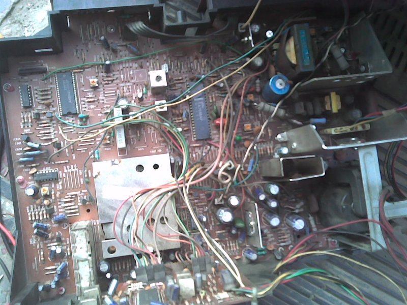

Itt ez a régi 36cm-s TV, hasonló a Walthamhoz, de sémát nem találtam hozzá.
pocija IC401 M50431-101SP
mem IC404 M58655
TA7698,M51397,M50453-012P
primer 2SD820 (TO-3)-al!!
Nem Samsung 54S chassis.
Elôlapon vannak a gumis gombok, azok mind jók, távirányító elveszett.
Indulás:
Amikor bedugom a 230V-ra, kivilágít a stby led, gombokkal nem birom felkapcsolni, amikor a procijához csak közelitek!!! a kezemmel kb.2cm akkor bekapcsol!!! olyan mint egy bioenergia szenzor :)
Ekkor megjön a kép akkor havazás nincs, majd ha proci lábait tapogatom megjön a havazás, majd ha tovább tapogatom megjön az OSD programszám is. Néha kivilágosodik a kép majd lassan normálisra visszamegy mintha véletlenszerüen a Brightness önnálló életet élne. Képet nem látok, valószinü kábelTV-re van beállitva.
Egyszer sikerült egy programot feljebb mennem is. Univerzális távirányitóval nem tudtam lekapcsolni (kódkereséskor).
M58655-öt cseréltem de attól csak az lett hogy nem a 17-es programon áll, hanem 0-án. M58655 pin2-n megvan a -30V, a pin1-en az 5V.Elkók jók.
Procihibás lenne?

Szia.Shizo!
Találtam egy rajzot, hátha hasonlóra van szükséged.

Szia Shizo,
Próbáld meg levenni azt gumis gombot a panelről,mosd le a nyákot,és ugy próbáldmeg bekapcsolni,zárd akontaktot a nyákon valamivel,lehet valameik átvezet.

Szervusz Shizo!
Nézd, meg a Daewoo C-41 chassis-t

Szia Exgelkás!
Hasonló a Daewoo C41-hez, de ott a táp STR-es, sorszamozas is teljesen más, meg hat a proci is xxxxx-100 as
