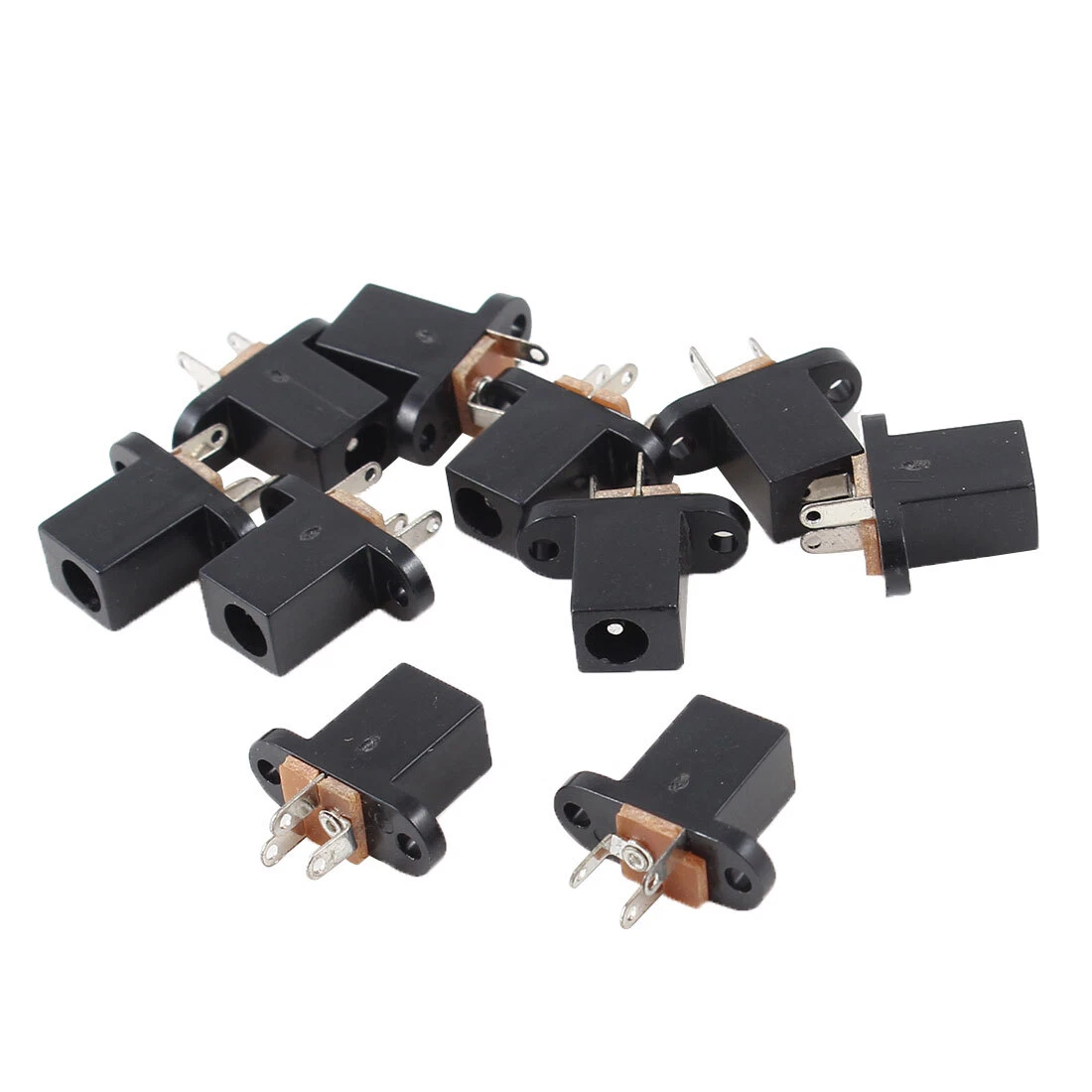

Tudnátok segíteni? Ilyesmi aljzatot keresnék :
https://azsiacenter.com/10-darab-3-tu-40-mm-x-17-mm-dc-tapegyseg-csatlak...
https://www.ebay.co.uk/itm/363387069803?itmmeta=01HZMYZ46GPV6101Y4X1PDR8...
kösz

Hi!
Igen ilyesmi.
Ilyen kéne bele:
https://www.hestore.hu/prod_10042712.html
Hi!
Kösz, de ez nem olyan.
Érdemes a dugó külső átmérőjét és furatát lemérni tolómérővel, és aszerint keresni az aljzatot.
A dugó 4 mm átmérőjű, az aljzat 4,1mm.
Nem elég. A dugóban levő lyuk vagy az aljzatban levő tüske átmérője is kell. De előfordul, hogy a dugóban van a tüske.
https://en.m.wikipedia.org/wiki/EIAJ_connector
szia:. a HQ.ban 3,5, 4,4 és 5,5 mm-es lyukkal van, többféle belső tüske mérettel
