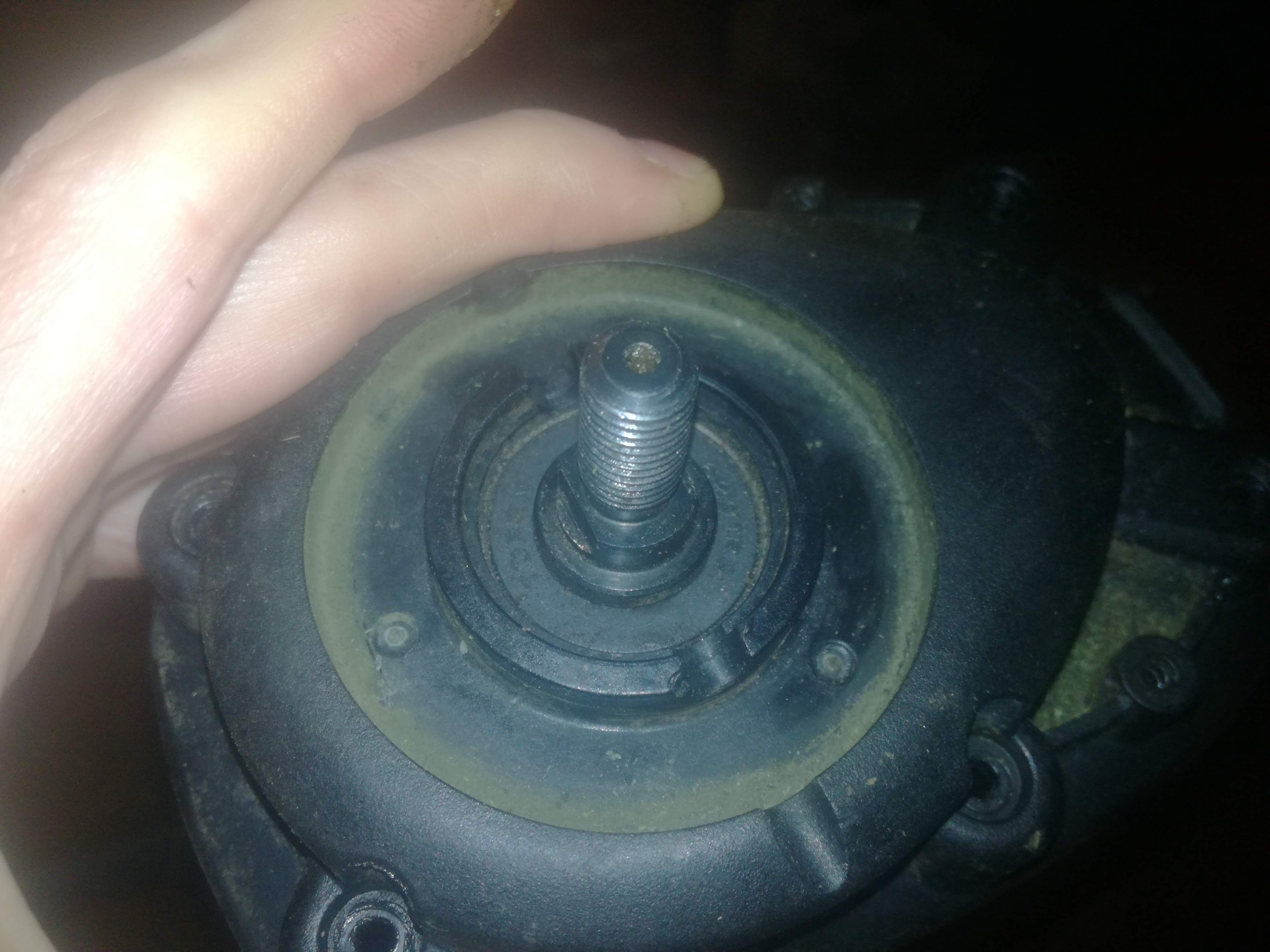

Üdvözlet Mindenkinek!
Van egy DeWalt DCMST651 fűszegély nyíró, fűkaszám.
A BLDC motorjának és a kihajtó tengely csapágyai tönkrementek.
Hogy lehet a vas-műanyag kombó házból a csapágyak kiszedni.
Csinált már valaki ilyet?
zsugori
zsugori picture
https://www.ebay.ca/itm/284525462508
elég a nagyot szerintem és van zéger rajta különben kiesne a tengely,biztosító gyűrű
zsugori
zsugori picture
gondolom szilent kihúzó is megteszi

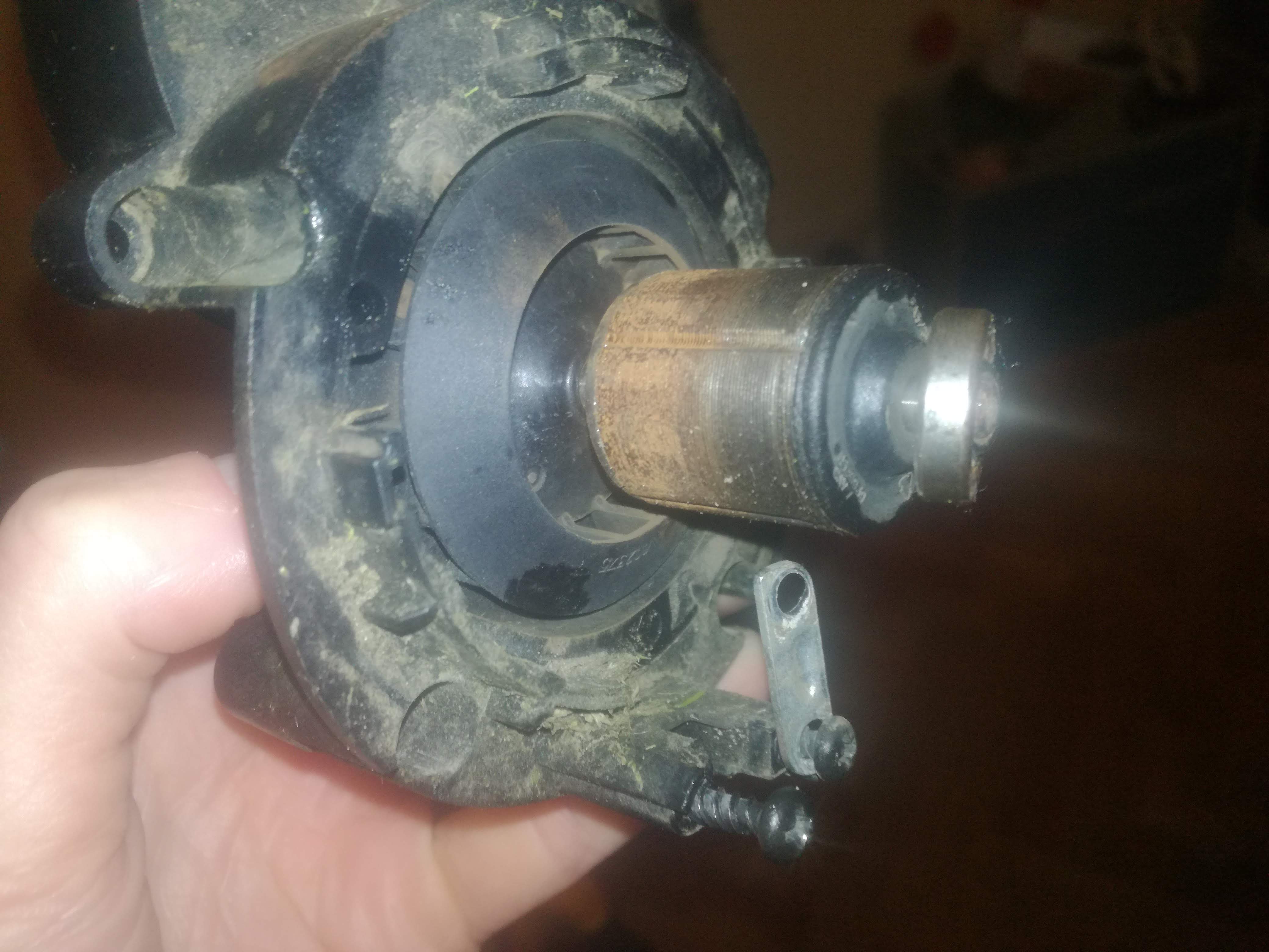

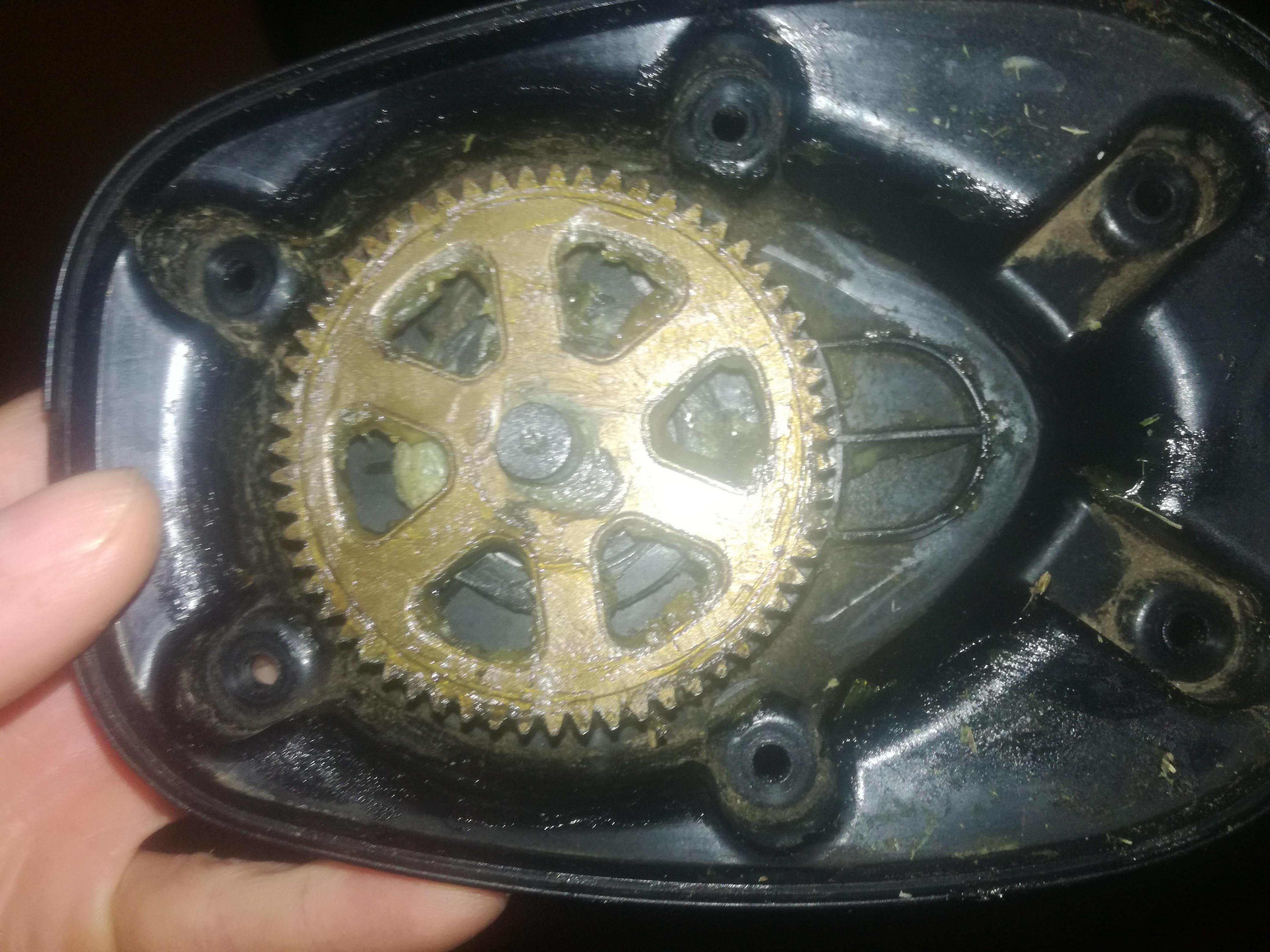

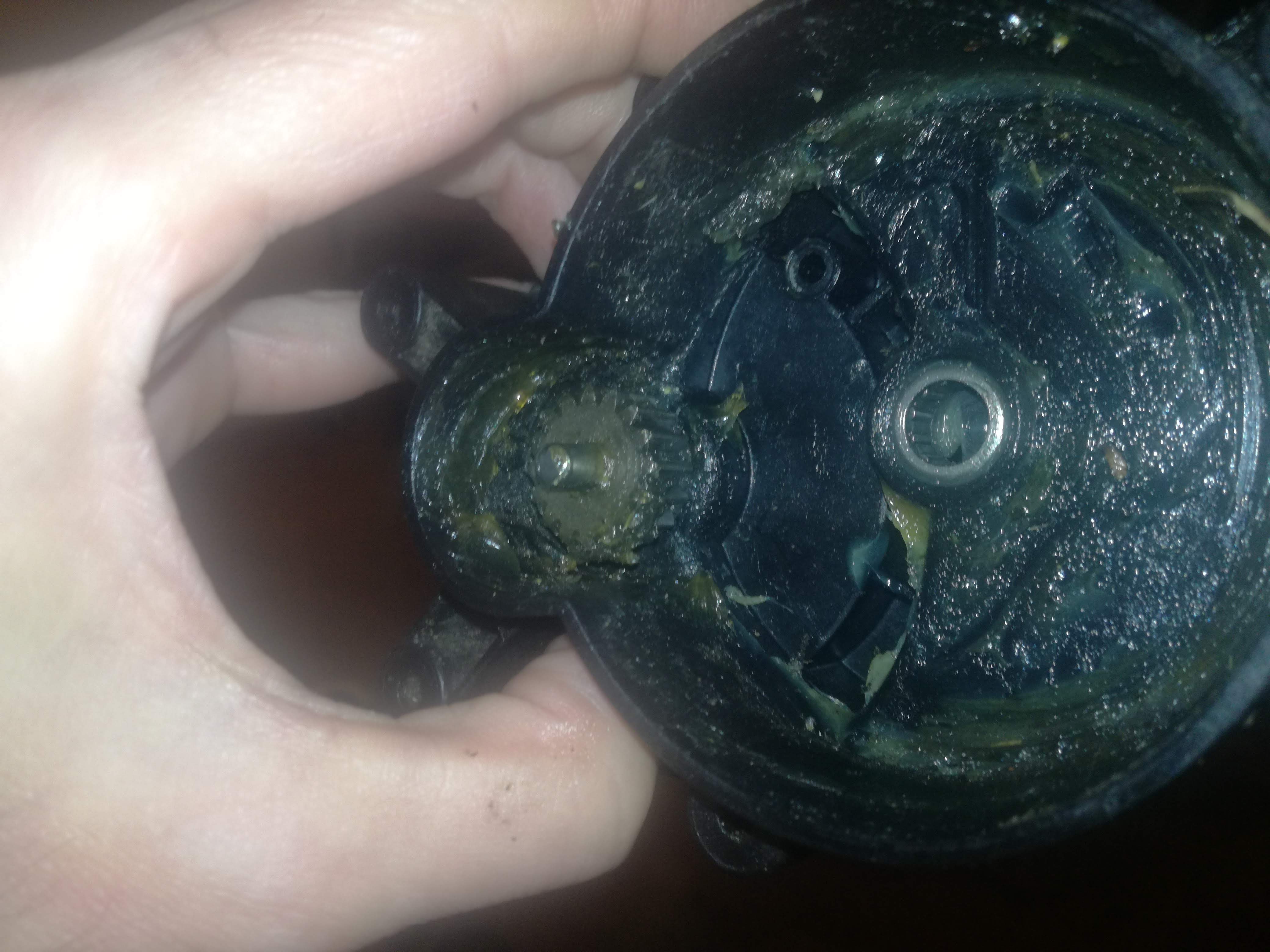

szia. a csapágyak másik oldaláról tegyél fel képeket
tcsabi73
tcsabi73 picture
Mindkét oldalról raktam képet.
A kis fogaskerék a motor tengelyén van. Átmérője 20mm 5mm-es tengelyen.
A motor rotorján a csapágy nem látszik, mert a motor hűtőventilátor lapátjai vannak a tengelyen.
Sehol nincs zégergyűrű.
A nagy fogaskerék 60mm, ehhez kapcsolódik, másik oldalára a damildob.
