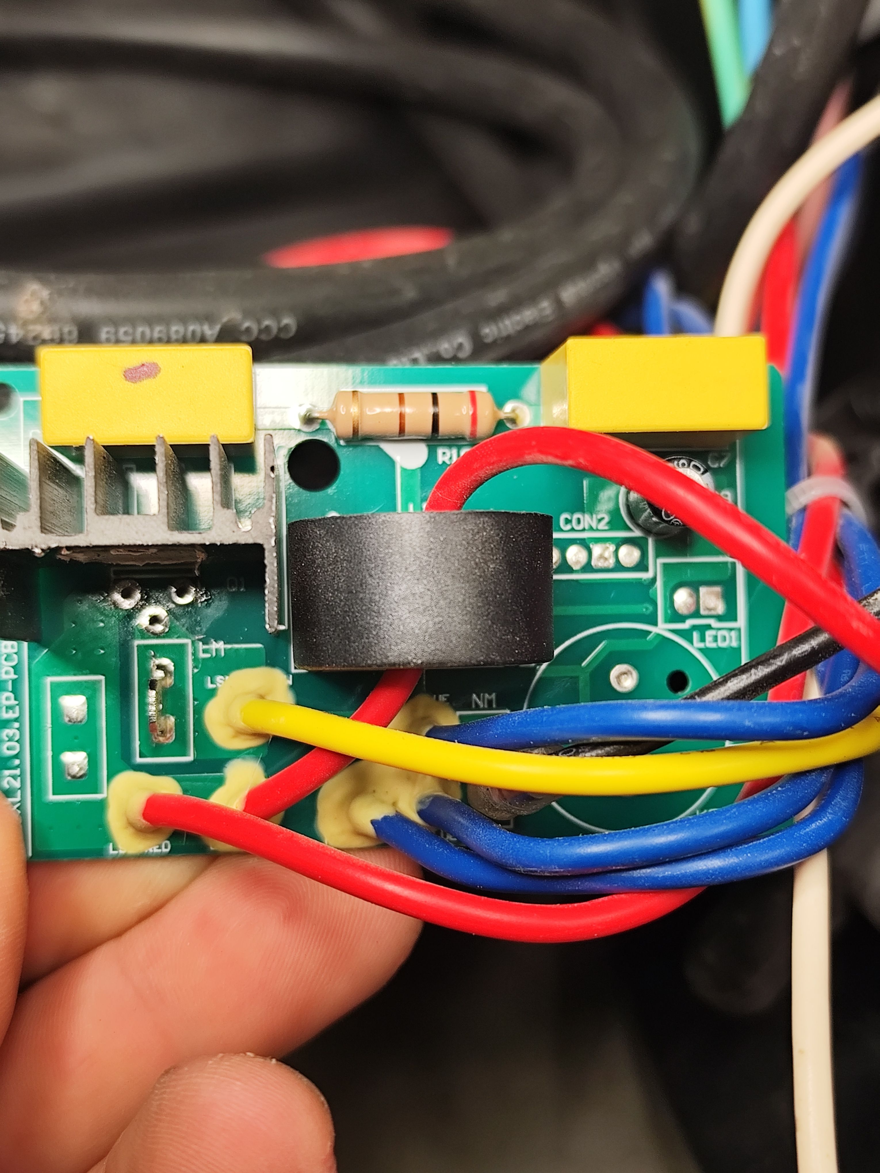

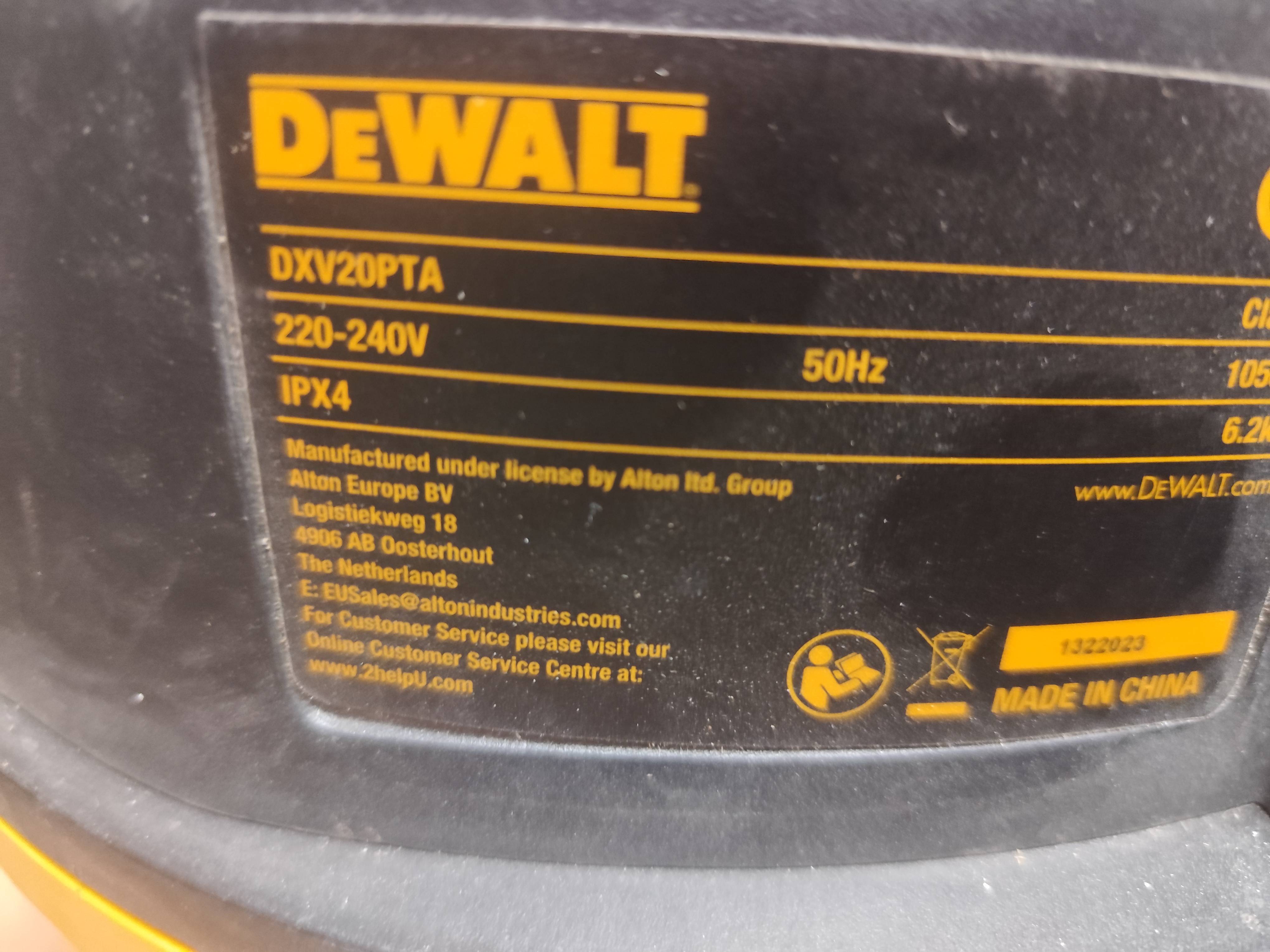

Az lenne na kérdésem,hogy a fent nevezett márkájú ipari porszívót hozták javításra hozzám.
Azzal a hibával,hogy automata állásban folyamatosan üzemel (vagyis nem csak akkor indul el amikor a rá csatlakoztatott gép elindul)!

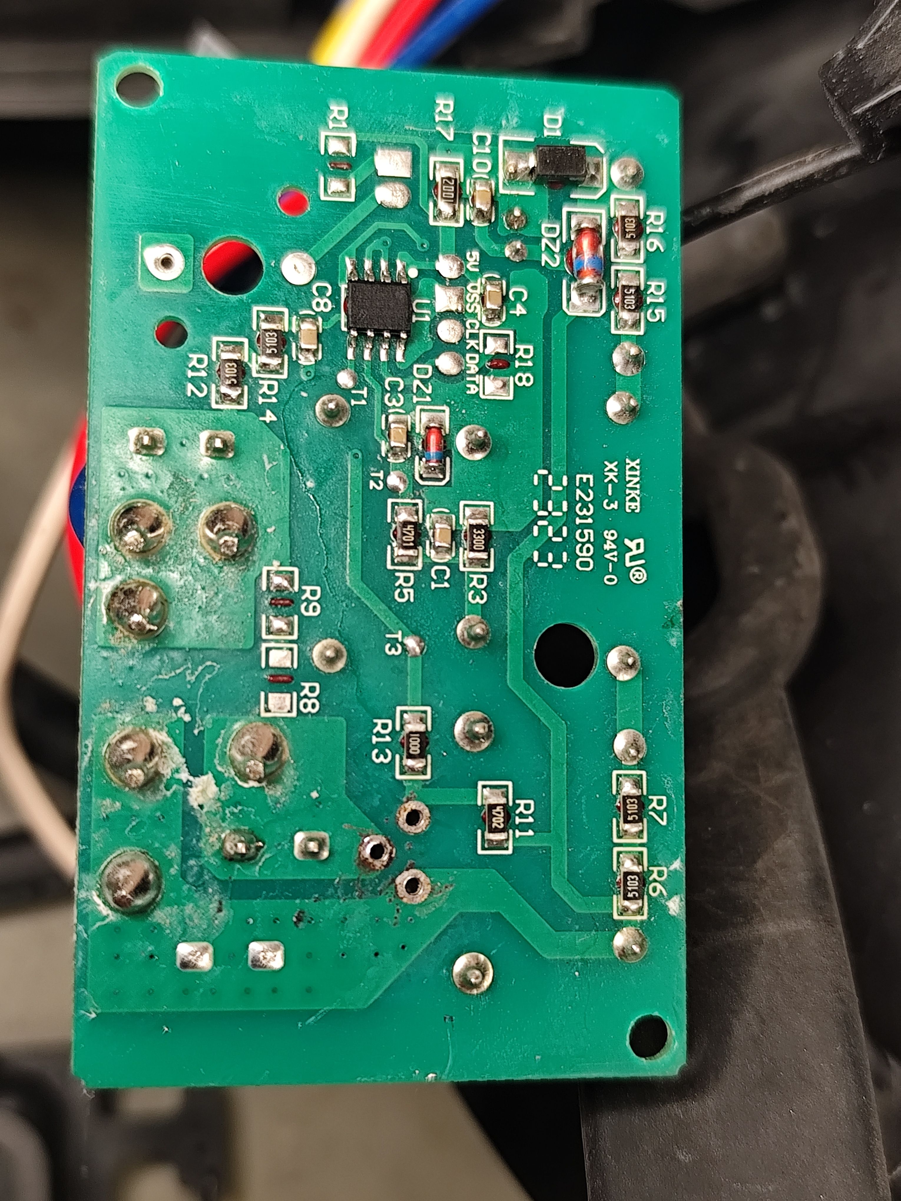

Szerencsére nem volt nagy probléma csak egy Triac volt zárlatos.
A kérdésem az lenne,hogy ti ismertek olyan kapcsolást mint ebben a gépben van és adott esetben utánépithető?
Mert ebben a kis IC az egy programozható kis mkontroller és ha az bedöglik akkor van a gond mert panelt nem igazán lehet hozzá rendelni!

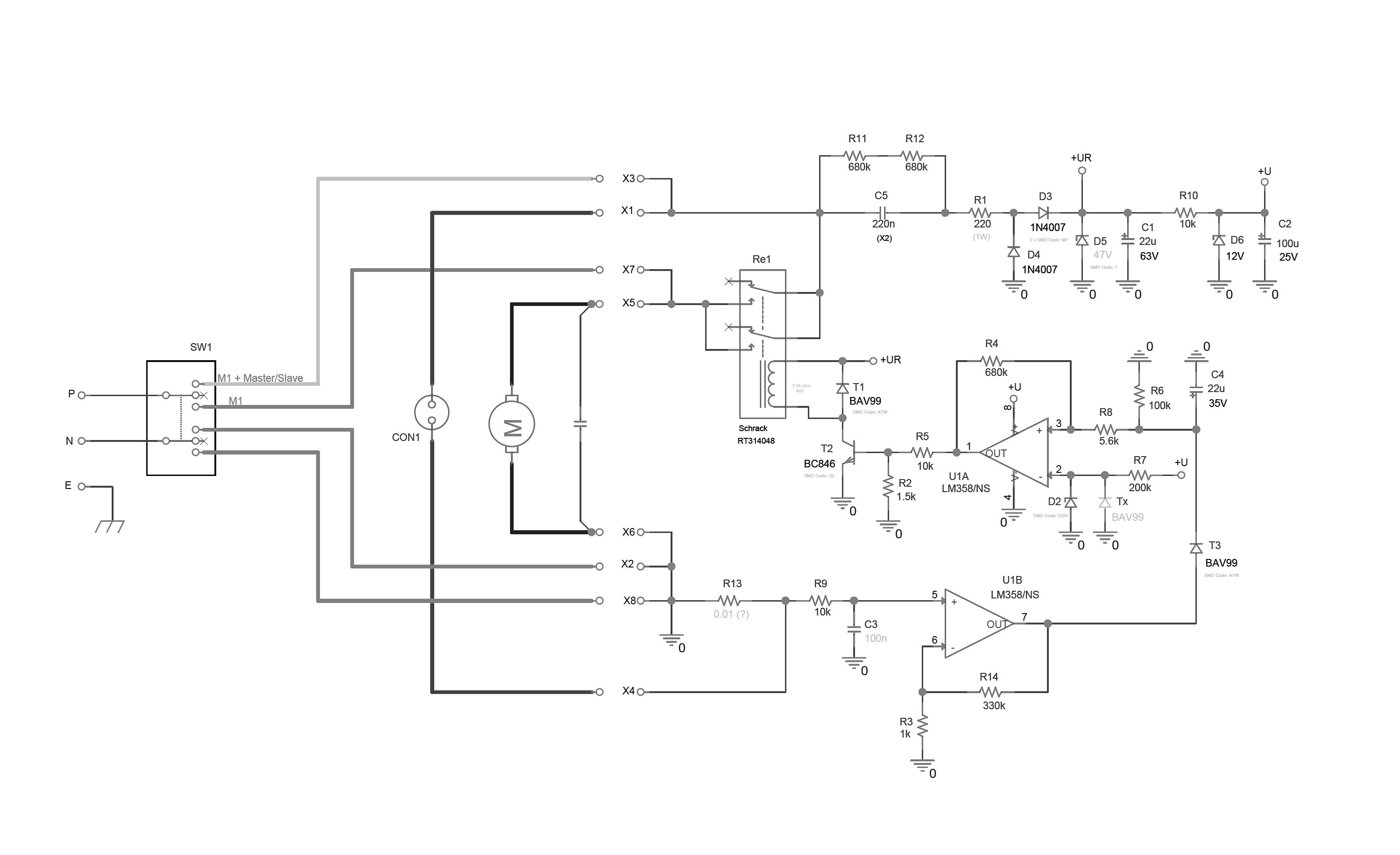

Triak helyére egy relé kerűlne, de akár triakkal is meglehetne oldani..
Egy lehetséges megoldása:
(Forrás: Karcher WD-3.500P rajza)
Szia.
Köszönöm szépen a rajzot
