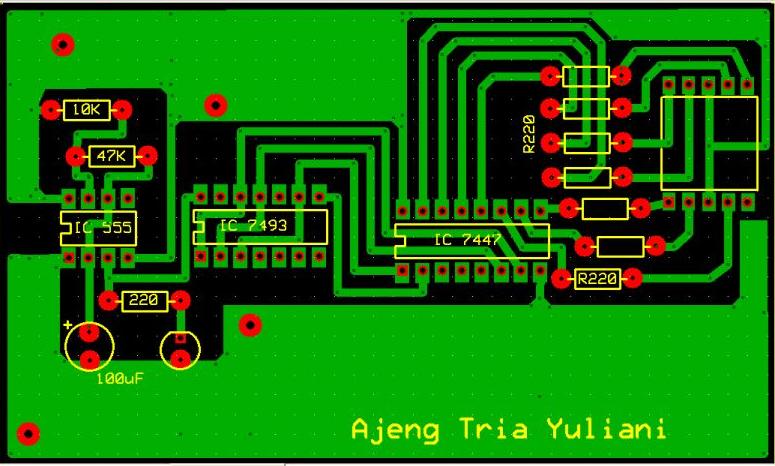

Olyan gondom lenne, hogy össze kellene raknom egy számláló áramkört, 555 timer, 74xx93 és 74xx47 IC és 1db 7 segmenses kijelzővel. Csak a timert bekötve, és egy leddel kijelezve okk. A 47 és 93 bekötése körül lehet valami, amit nem veszek észre. Köszönöm a segítséget!

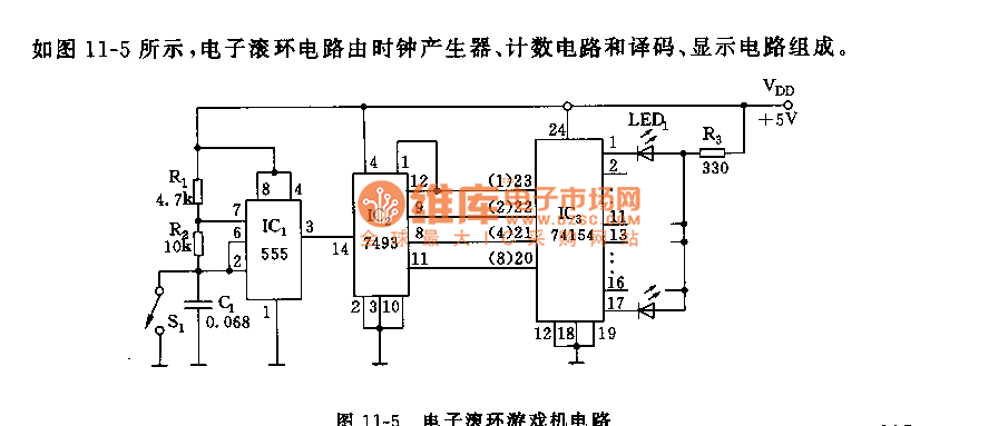

Szia,
mi az pontosan ami nem működik? Ha jól értem az 555-tel az astabil jó! A kimenetét (3-as lábát) a 7493 Input A (14-es láb) bemenetére kell kapcsolnod így a legkisebb bitnek (QA 12-es láb) is váltania kell ha a törlőbemenetek (7493 2-es 3-as lába) közül legalább az egyik alacsony szinten van (pl.: GND-re kötöd) ill. az IC megkapta a tápot (5-ös láb +5V 10-es láb GND)! A többi bit órajel bemenetét (1-es láb) a QA-ra (12-es láb) kell kötnöd, így az összes kimenetnek váltani kell!
Ha ez jó a 7447 beállítása a következő az LT/ (3-as láb) és az RBI/ (5-ös láb) bemeneteket magas szintre kell állítani. Tápot kell adni neki 16-os láb a +5V 8-as a GND, illetve a 7493 kimeneteit kell a 7447 bemeneteihez csatlakoztatni 7493 QA (12-es láb) a 7447 A0 bemenete (7-es lábához) ill. QB (9-es láb) A1 (1-es lábhoz) QC (8-as láb) A2 (2-es lábhoz) és QD (11-es láb) az A3 (6-os lábhoz). Ha ez megvan a kijelzőt kell szegmensenként a megfelelő kimenethez kötni, egy-egy áramkorlátozó ellenálláson keresztül. Ez az IC közös anódos (a LED szegmensek anódja van összekötve és a +5V-hoz csatlakoztatva) kijelzőt kíván.

Hali! Köszi, az inputokkal van nekem bajom, meg hogy minek kell negativra ill pozitivra mennie, kicsit kevertem. Holnap nekifutok, és összerakom. ŰMég1szer köszi! Ui: Alábbi rajz már okés lesz? Köszi!

A rajz jónak tűnik, de nem szerepelnek benne a kijelzőhöz tartozó áramkorlátozó ellenállások. Így a kijelző ledjeire közel 5 volt feszültség kerül, ami rövid úton tönkreteszi őket. A kijelző és a 7447 lábai közé kell rakni egy 200-300 ohmos ellenállást, ahogy az általam vagy Kalex által megadott rajzon van.
Javaslom, hogy 7490-et használj a 93 helyett, mert a 90 csak tízig számol, utána nulláról folytatja, míg a 93 az 16-os osztó, ott a 9 feletti számoknál más jeleket fog mutatni a kijelző, ahogy az a belinkelt adatlap 3. oldalán látszik. Az IC-k persze lehetnek LS típusúak is, pl. 74LS90, csak az egyszerűség miatt írtam e nélkül.
Tesztelj a kijelzőtől visszafelé haladva! Ha a kijelző 3-as és 8-as pontját rákötöd a +5V-ra, majd egy pl. 220 ohmos ellenálláson keresztül a 7-es lábát a táp másik kivezetésére kötöd, akkor az "a" szegmensnek világítani kell. Ugyanígy le tudod ellenőrizni a többi szegmenset is.
Ha ez mind rendben van, akkor kösd rá a 7447 kimeneteire, majd a 7447 bemeneteit (A,B,C,D) leteszed testre (összekötöd a tápegység negatív pontjával), akkor a 7447 igazságtáblázata szerinti számokat kell látnod a kijelzőn.
Ahogy írták előttem az IC-k bemenetei üresen hagyva magas szinten vannak, egy vezetékkel simán testre lehet őket kötni a teszteléshez. Arra vigyázz, hogy az ilyen próbáknál a tesztelendő lábra más ne legyen rákötve, főleg ne egy másik IC kimenete! Ha biztosra akarsz menni, akkor inkább egy 470 ohm és 1 kohm közötti ellenállást használj a testre kötéshez! Így nem megy tönkre akkor sem, ha a kiválasztott láb történetesen kimenet.
Ha ez mind működik, akkor lehet áttérni a 7490 vizsgálatára, de először eddig juss el!
Üdv: kontur

Hali, semmit nem csinált sajna! Teszek fel egy képet, amit összetettem, rajz. de ott kihagytam 1-2 "drótot"

Mitől működne? Ha a 7 szegmenses kijelző közös pontjára (-) kapcsolsz, akkor merre fog folyni az áram?
Esetleg így bekötve?
Üdv! Kalex

Szevasz!
TTL-nél alapvetés, hogy az "üres" lábat 1-nek veszi, tehát, amin üzemszerűen 0-nak kell lennie, azt le kell földelni!
