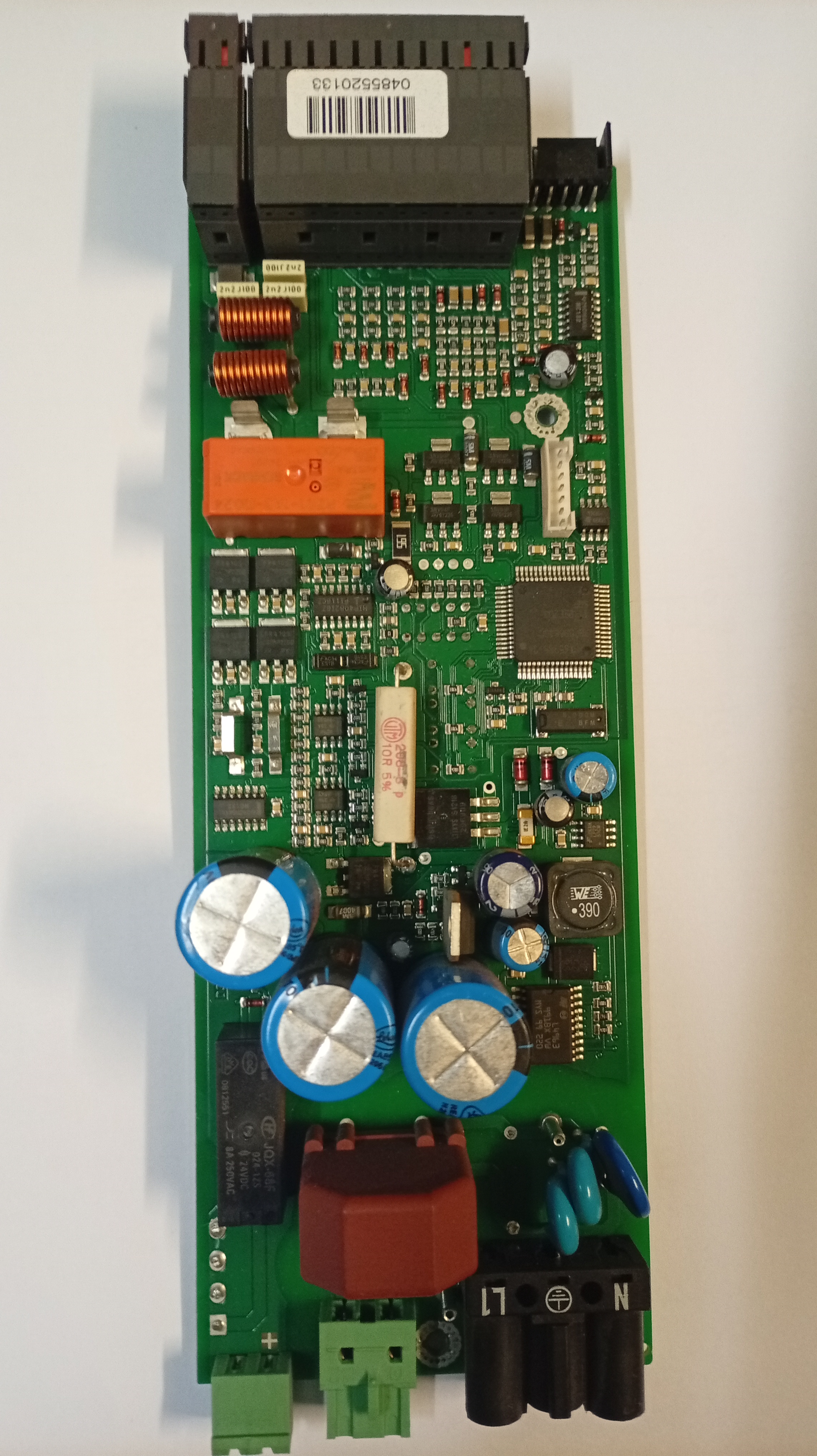

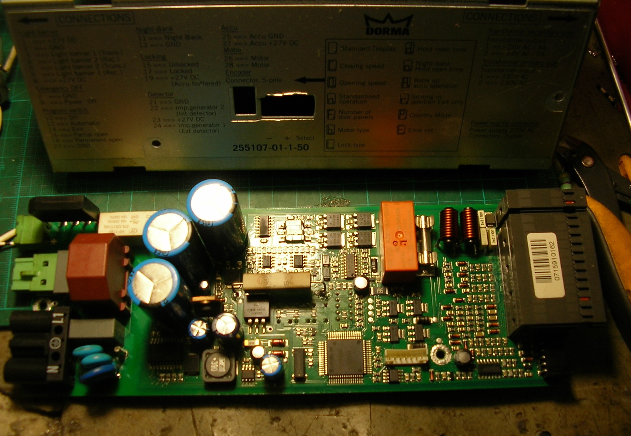

Segítséget szeretnék kérni a képen látható, dorma ajtóvezérlőben elégett ellenállás értékének meghatározásában.
köszönöm a segítséget, a segítő ötletet. Üdv Szabi

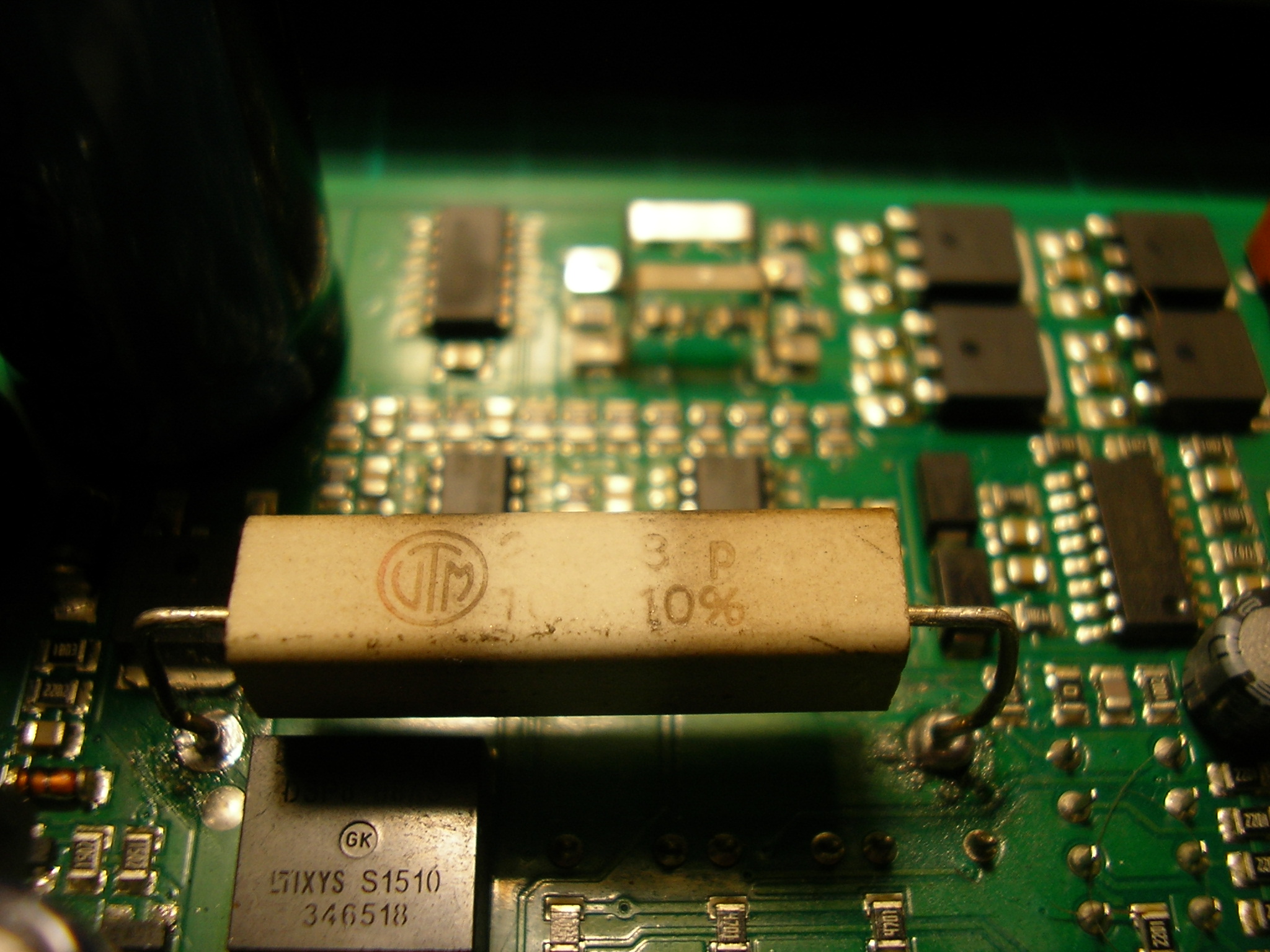

szia: kiforrasztva, az alján nincs felirat?
Szia
Sajnos semmi... a közepe melegedett a felirat a közepén nem olvasható 10R 10% valami ilyesmi lehet...
https://shop.griederbauteile.ch/images/artikel_small_xl/k/KH212-8.10B.10...
köszi

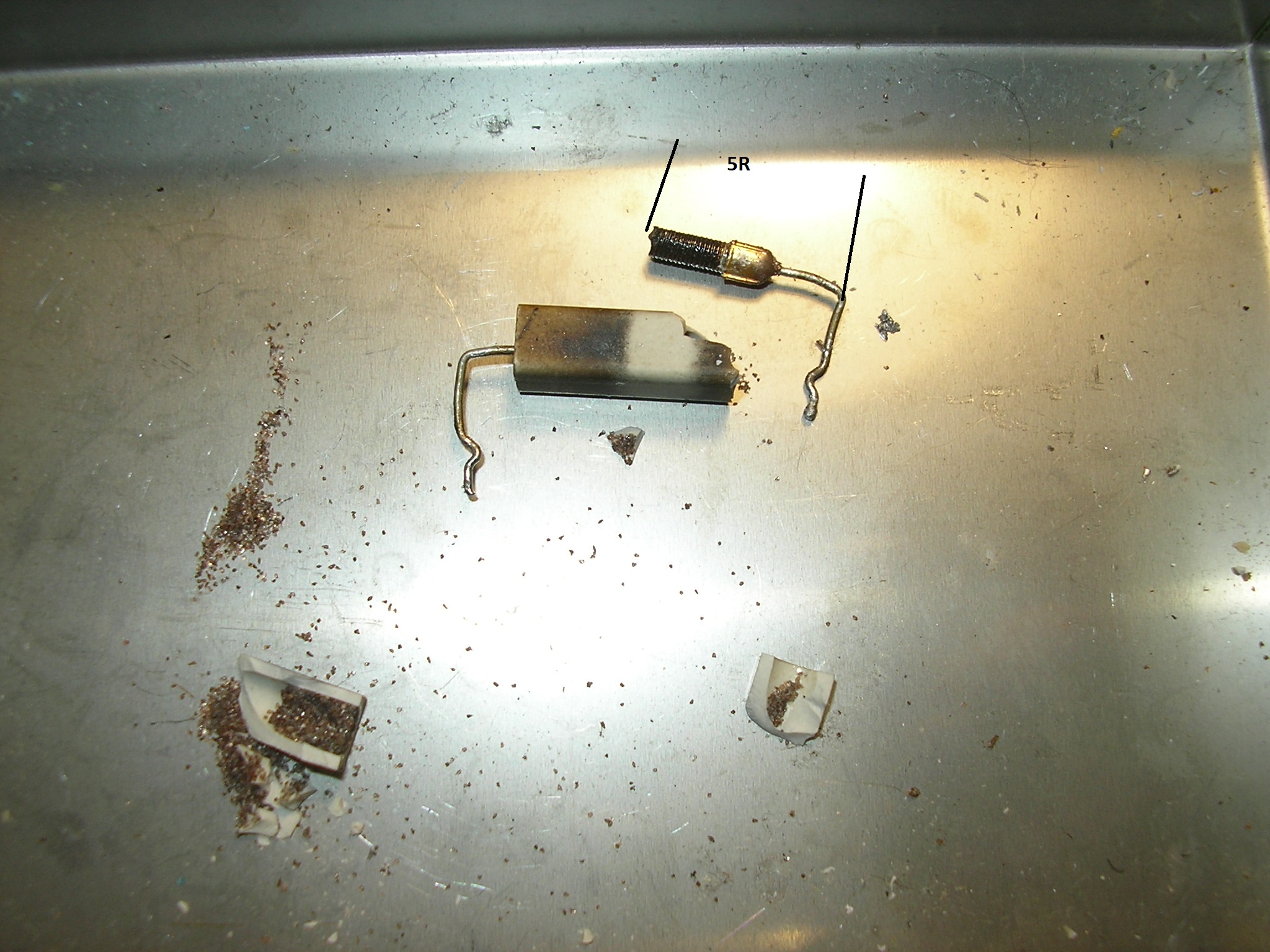

szia: ha már szakadt, törd ketté -ha szerencséd van, egy helyen szakadt- meg tudod mérni a belsó szálakat a két végéhez
Sajna nem szakadt , megnyúlt. köszi Szabi
Sikerült -szerencsére- felénél kettétörni... 5R pontosan. Akkor 10R/ 8W 10% Köszi a segítséget!
Szia.
Szia Robi
Nagyon köszönöm a fotót!
Üdv Szabi
szia: https://kontel.hu/10R-10W-5-ELL
