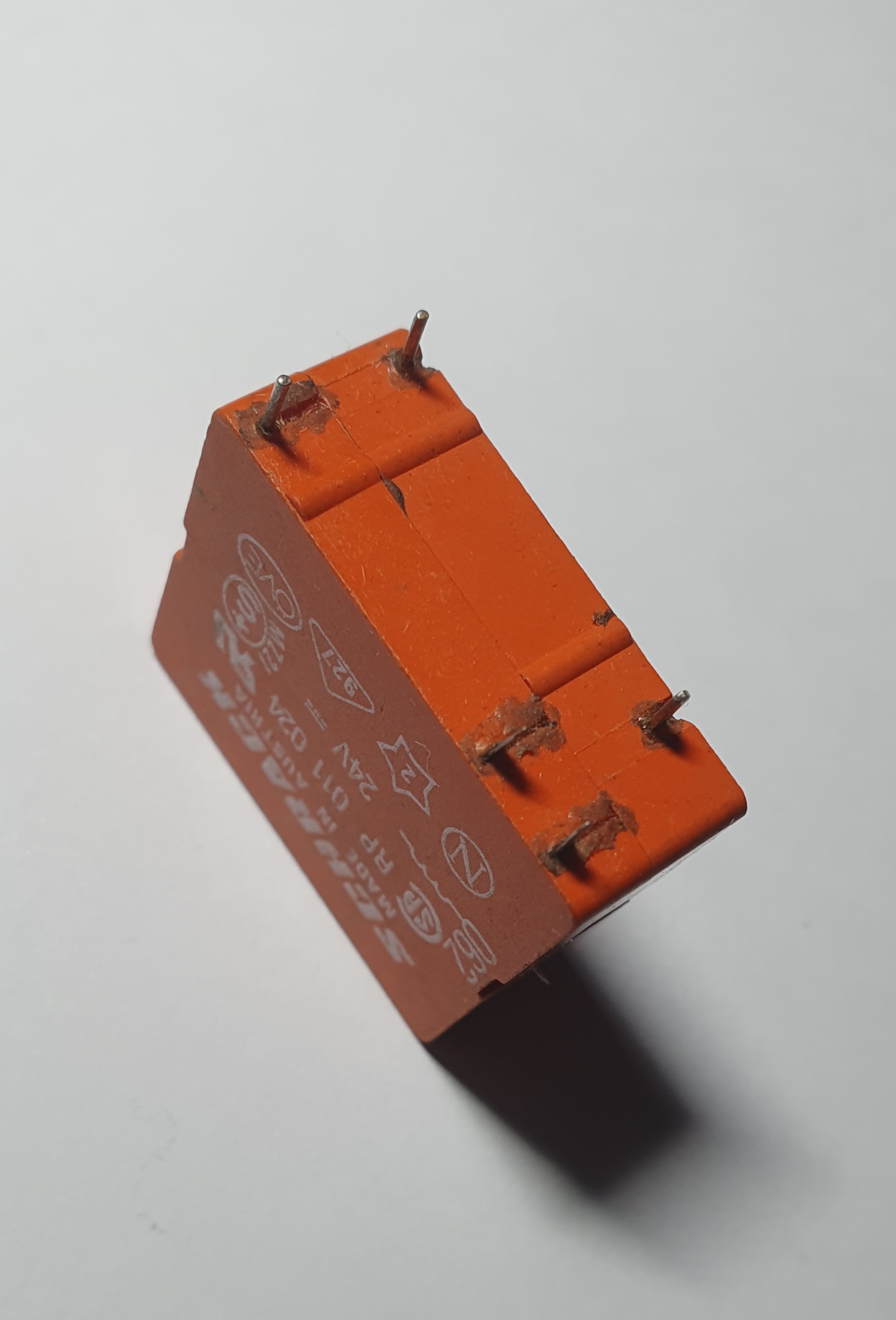

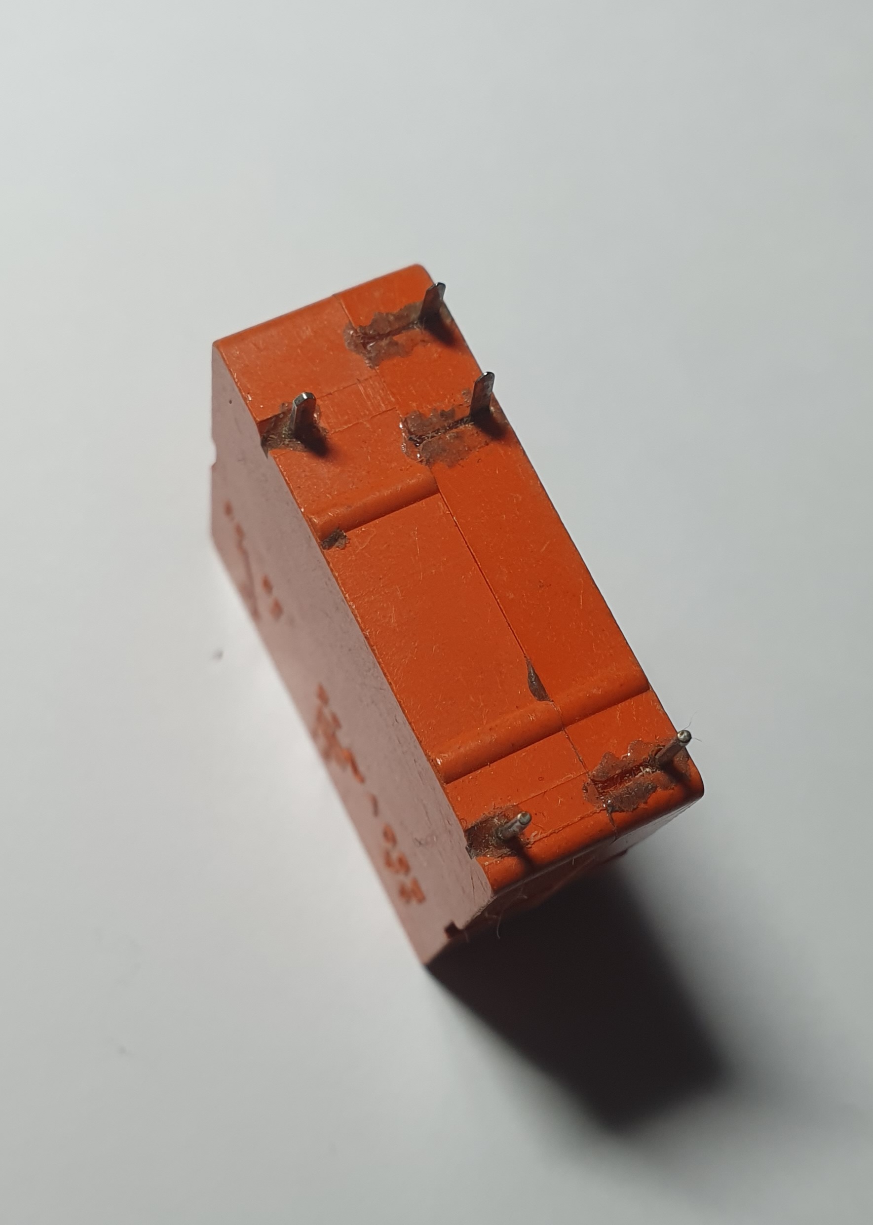

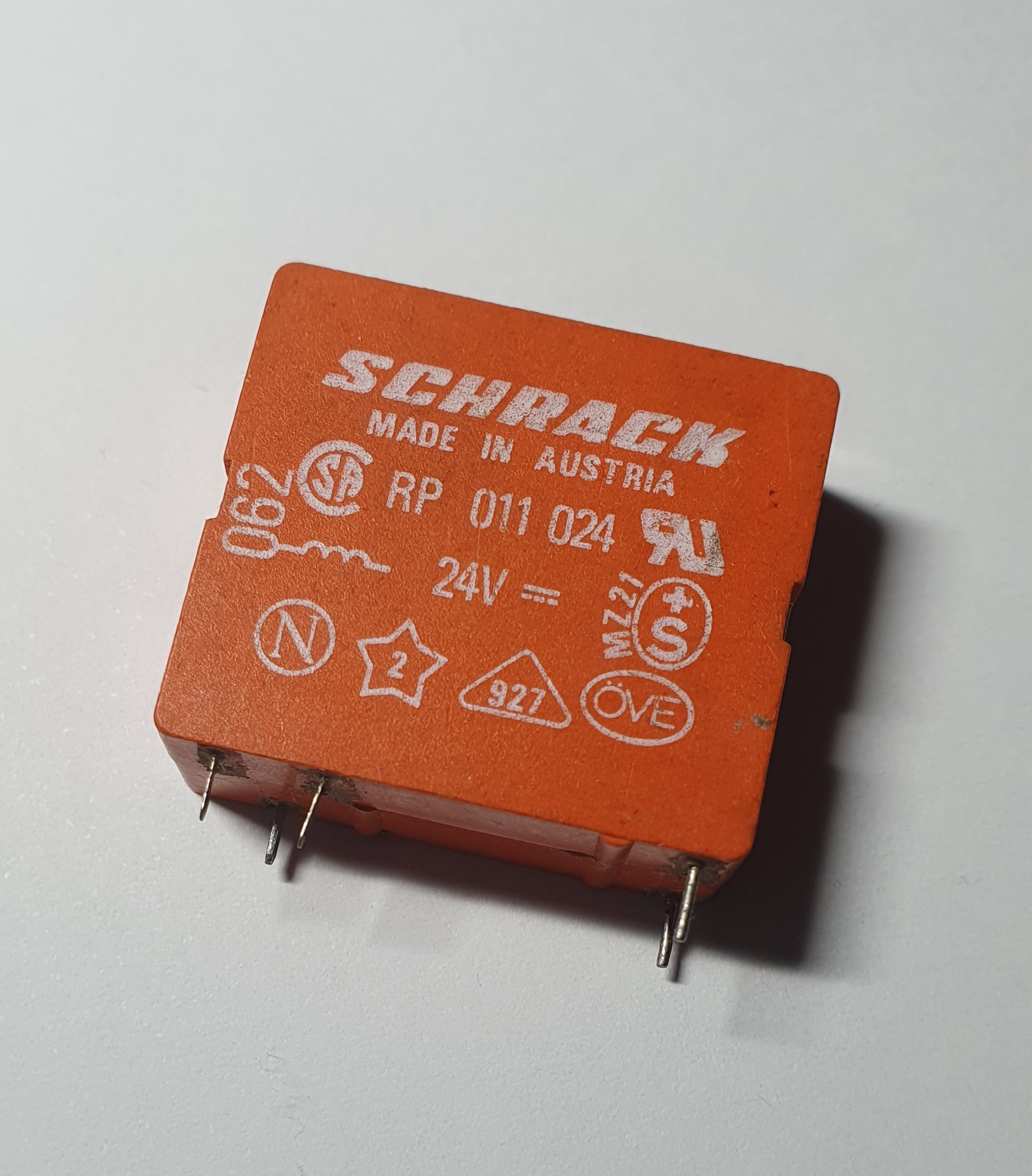

ilyen relét keresek 2db-ot, erősítőbe. Ez van a hangfal védelemben, kontakt hibás..
Nyilávn lehet fusizni, valahogy lereszelni a burkolatot, megpucolni, ráolvasni, és egy nyúl lábat tenni mellé, de a szakmaibb megoldás volna aj ó, a csere :)
Ebből kellene nekem, de 24V verzió. így, ránézésre tud esetleg valaki tippet kompatibilis, de beszerezhető verziróra?
Köszi!

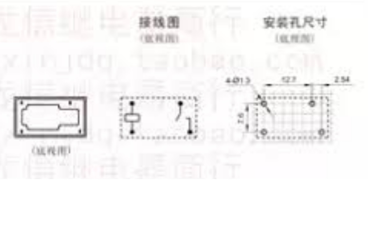

Hello !
Talán ez jo lesz , ha tudjuk a méretet:
https://www.avelmak.sk/produkt/64944?lm=1108
https://www.avelmak.sk/media/dsc_items/_spol/rele/rele_hf32f_g.pdf
Udv.: Laci
Ilyen van néhány. 28 x 24 x 10 mm.
Szia! Nekem is, 2-300 biztos ;) de sajna nagyon nem olyan
yamaha v5178900 ... az pont olyan! (csak 10-11 hetet kellene rá várni

ezt https://www.te.com/commerce/DocumentDelivery/DDEController?Action=srchrt... ajánlja egy csávó. A méretei megegyeznek azzal amit Jaca mutatott.
De találni hol lehet????
Üdv: Zoli
Farnell-nél van, FDH.hu meghozza.
https://hu.farnell.com/potter-brumfield-te-connectivity/ojt-ss-124hm-000...
https://www.tme.eu/hu/details/ahqsh124lm1f00g/elektromagn-miniatur-relek...
Vagy a Mousernél, amit a mausel-től lehet megrendelni:
https://eu.mouser.com/ProductDetail/Amphenol-Anytek/AHQSH124LM1F00G?qs=r...

Mivel méretet nem adtál meg, így vaktában itt van néhány hasonló:
https://www.hqelektronika.hu/hu/relay-1x250v-8a-24vdc-oje-ss-124lmh000-r...
https://www.hqelektronika.hu/hu/rele-1x250v-10a-24vdc-5p-3-1393239-9-rel...
https://www.hqelektronika.hu/hu/rele-spst-no1x250v-10a-15a-24vdc-4341702...

Igen, mert még nincs itt a gép, csak hiznák/vinnék, és arra kéne az új.. :( meglesem...
Szerk: a hq listát átböngésztem én is. A kis kék, az első, olyan van itthon, de az pici. A másik kettő meg keskenyebb..
Nyilván bele lehet fusizni kb bármit, csak jó volna az eredeti... :(
Nem szeretek tákolni... :(
Erről nem találtam adatlapot, de a pinout alapján az Omron G5PA-1-24V talán jó lehet, ehhez van adatlap.
https://eu.mouser.com/datasheet/2/307/g5pa-1_0607-1189588.pdf
Csak egy ötlet....nézd meg a rasztereket, hátha.
Tóni
Szia! Igen, adatlapot nem leltem én sem. Csak azt, hogy talán hitachi lehet...
Nincs itt a gép, ezért nem tudok én sem többet, és a cél az lett volna, hogy hozzák/viszik... :(
De úgy tűnik, ez a terv kapufa... :(
A google megőrizte, talán némi segítség.
Sirály. Köszi!
