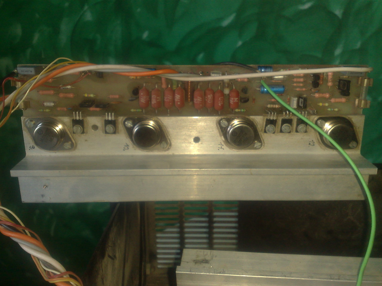

Üdvözletem mindenkinek!
Keresem a fentnevezett (DUAL CHANNEL POWER AMPLIFIER PA200) erősítő kapcsolási rajzát,mert nem találom sehol.
Felteszek képet róla nagyon úgy néz ki mintha BEAG lenne de nincs gyártó feltüntetve. Különben a gondom ezzel az erősítővel,(+40V) (-40V) a tápja
A hangszóró kimenetein (4-8-16 ohm)-os ládákat lehet kacsolni a kimeneti feszültség 20V (4ohm)-on de 14V-nál vágja a jelet (torz)!
Ha valaki tudna ebben segíteni azt nagyon meg köszönném!
Mellékelek képeket hátha találkoztatok ezzel a géppel.
Várom megtisztelő válaszotokat.

Annyiban ban van köze a BEAG-hoz, hogy a végfokozat a kaszkád kapcsoláshoz hasonlít... (mondom ezt, mert a képről látszik a végtranzisztorok sorba kapcsolása. A BEAG APT-100 előszeretettel használta eme kapcsolástechnikát....

Valamelyik végtarnyó E-B közt lévő ellenállása (50-100R) nem szakadt? Valamikor régen javítottam már ilyet.Nem túl bonyolult végfok,rajz nem kellett hozzá, ott volt mintának a jó oldal. 1kHz szinusz mindkét oldalba, kimenetre 4 Ohm-os műterhelés,és szkóppal lehet összehasonlítani.

Mindegy ki gyártotta...
Mind a két csatorna egyformán torzít?
Lassan elő kéne venni a szkópot, és megnézni, hogy melyik fokozat ül le...

Tudod elővettem a szkópot,és emiatt írtam.
Sajna nincs rajz erről a készülékről ez véget írtam be!

"Felteszek képet róla nagyon úgy néz ki mintha BEAG lenne de nincs gyártó feltüntetve."
23 évig dolgoztam a BEAG-ban, ezért állíthatom, hogy a fotók alapján ennek az erősítőnek semmi köze a céghez. Ettől azért profibb kivitelezésű cuccokat csináltunk.
A gombok, feliratok, kábelezés kisebb műhelyre utalnak.
Pl. a toroidot kívülről átlátszó hostafán nevü szigetelő anyag borította, nem vászon, mint itt.
Egyedül a hűtőborda profil ismerős, de azt bárki beszerezhette a Magyar Alumínium Művektől.
Gyári alugrafikus, vagy szitázott céges logójú adattábla is mindig volt az erősítőinken.

Én is erre gondoltam de semmi nincs róla!
A panelja az hasonlít a reflexre de nem egyezik van eltérés közöttük.

Jó volt a sejtésed, mert ebben a topikban
http://elektrotanya.com/?q=hu/content/castone
is írták, hogy a Castone egy volt BEAG-os.
A napokban a kezembe akadt valami ilyesmi rajz. Este utána nézek, ha nyerő, jelentkezem vele.

Úgy keresd hogy Castone PA200 vagy CPA200
