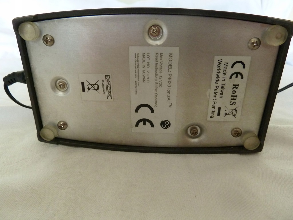

üdv:E-25 vagy E30 ferrit vasmagpárt keresek, lehetőleg osztott csévetesttel (ionizátorba kell)
Természetesen nem ingyen
EKKORA HELY VAN 32X35X 27 mm
ilyen:  https://www.arukereso.hu/parasito-legtisztito-c4175/p3-international/p46...

üdv: a trafó szekundere szakadt
Ennyi volt

sziasztok: kíváncsi voltam, szétszedtem, pedig  rendesen be  volt öntve
, de a hőlégfúvó és a szike meg óráscsavarhúzó segített
A trafója autótrafóként van bekötve
a nagyfesz diódát és a két kondenzátort ki kell forrasztanom méréshez
kiforrasztva a kék kondenzátor 99 pF, a nagyfesz diőda jó.
A narancssárga kondenzátor majdnem teljesen zárlatos.(1 kOhm),
értéke nem olvasható le
A panelen levő felirat N (fekete) és L.(piros vezeték) arra utal, hogy hálózati táplálást kíván
A panel mérete 15x25 mm

üdv:
Megjött, bekötöttem, de nem működik
Lehet, hogy a felirat ellenére 12 V-os lenne?

szia: ez a trafó igen hasonlít, majd megpróbálom kiforrasztani és megmérni
A kondi a méretei alapján inkább a 10 nF/400V-ra hasonlít, a 22nF vagy a 33 nF már kövérebb

Hát... Ha már kapott 230V-ot, és nem ment, akkor sosem tudjuk meg. Írj az eladónak...
Szerk: vesz fel áramot? Ha a végét orrodhoz dugod, érzel "esőszagot"? Mert ez nem ózon generátor, nem vog szikra esőt hányni, meg büdös ózont gyártani.

szia: szag nincs, be van öntve, nem vesz fel áramot
Megírta a vejem, hogy nem működik

Tényleg nem kötözködés, de szakmabeli a vejed? Mert ez mA áramot fogyaszt.. és látszólag tényleg semmit nem csinál. Nagyon jó orr kell hozzá... Vagy egy aktív, led-es elemes fázis ceruza.. eseleg glimmes, de érzékeny, hogy kimutassa, megy-e...
Itt ne varjon sistergést, susogást, mint egy ózon generátor esetében...

szia: semmivel nem mutat életjelet, tegnap néztem, a fekete-piros között végtelen ellenállást mutat, mini glimm sem mutat semmit
A kocsiban van apró ionizátor, ott mutat a glimm, meg a fetes fázisceruza
