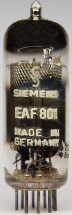

Az a gondom, hogy itthoni oldalakon "EAF801, EAF81" egyiket sem találom.
Próbáljam meg helyettesíteni a korábbi hozzászólásokban említett EBF89-el?
Az EAF801-et EBF89-cel helyettesítheted. Az EBF89 a pentóda mellett 2 diódát is tartalmaz, míg az EAF801 csak 1 diódát tartalmaz.
Az EAF801 belső árnyékolása egy különálló lábhoz van kivezetve, (7) amely a földhöz van csatlakoztatva. Az EBF89 belső árnyékolása azonban belsőleg a katódhoz van csatlakoztatva. A 2-ik dióda anódja a 7-s lábhoz. A dióda mindkét kivezetését földre tesszük (7,3) láb működni fog , a Szatmár rádióban is.

EBF89-et láttam , vagyis találtam én is, de nem egyezik teljesen a kettő cső, ezért gondoltam az eredeti EAF801-es csőre.
szia: fordításból
"Az EAF801 az EAF81 helyettesítője, a vari-μ pentóda pedig RF és IF erősítésre szolgál szuperheterikus vevőkben."
Akkor nem kell semmit átkötni, csak egyszerűen beleteszem, és kész-
Köszi az infót
