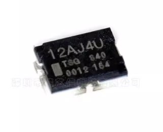

Meregetni kezdtem, es rajottem, hogy egy ilyen biztositek nem vezet:

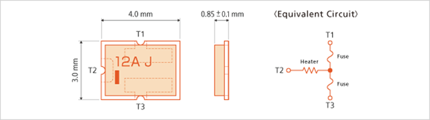

A jelzese 12AJ4U, egy 3 labu biztositek, ilyen bekotessel:
Valoszinunek tartom, hogy a beteg akku tultoltese soran egett ki, de az is megtortenhet, hogy tolem kapott hot, bar nem dolgoztam a kornyeken.
Gondolom ezt nem illik mas jellegu biztositekkal helyettesiteni...
A kornyeken nem kaptam, esetleg Kinabol, de akkor feltevodik egy kerdes: hogy lehet beforrasztani anelkul hogy kiegne?
Kerlek szoljatok hozza, hol tudnam beszerezni es hogy forrasszam be?

Koszonom szepen, ebbol a SCF4030‑12‑04 tokeletes lenne.
Megprobalom beszerezni.
Alacsony olvadáspontú (Bizmutos) ónnal pedig be tudod forrasztani.
Sn42Bi58 összetételt keress, 138-140 'C körüli az olvadáspontja.
De ha szerencséd van, elég lesz az a mennyiség, ami a padeken maradt, ha adsz hozzá folyasztószert.(Attól függ milyen módon forrasztottad le a hibás biztosítékot.)
3
Az adatlap végén ott a forrasztási hőprofil. 230 C-on 30 s időtartam ajánlott, 255 C-on 5 s. Normál ónnal is beforrasztható, ahogy várható.
