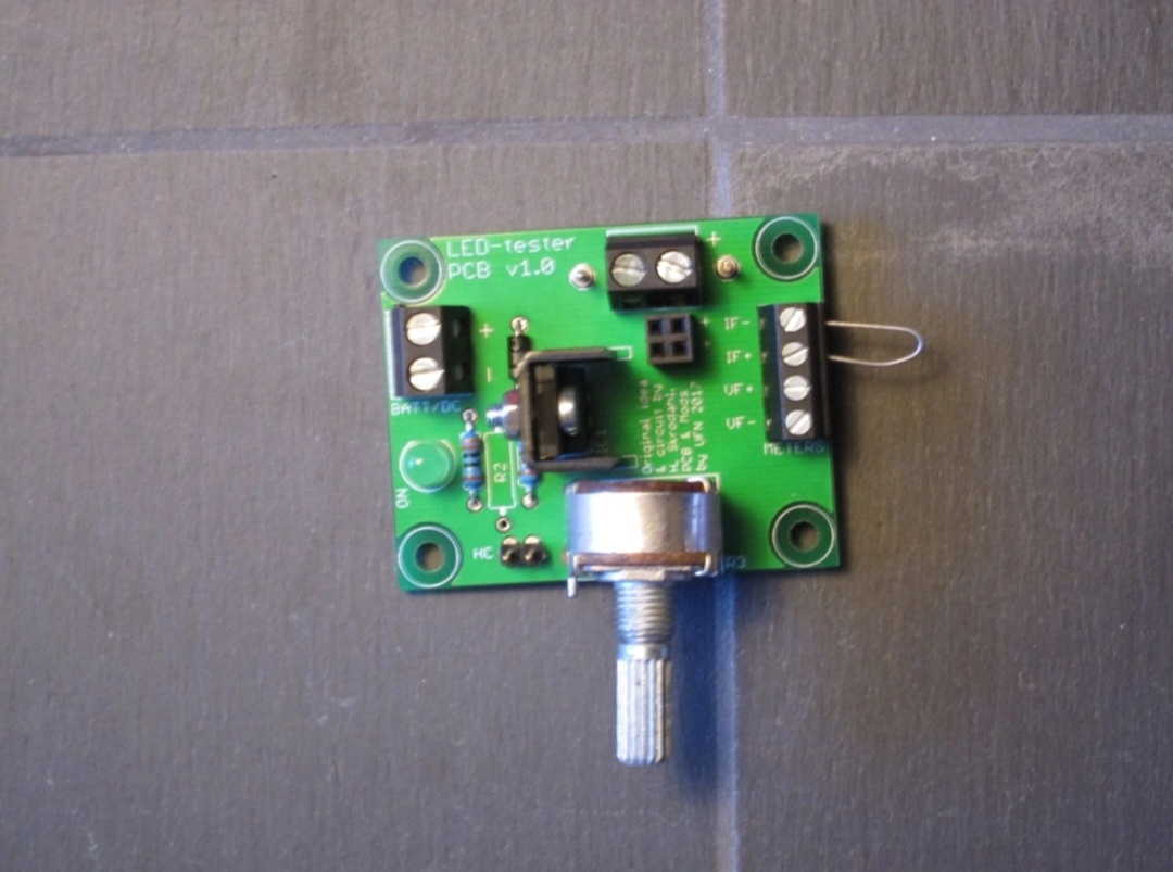

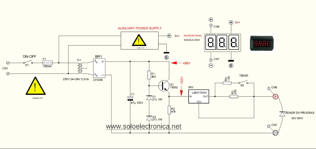

Sziasztok
Találtam egy videót amin egy egyszerű led tesztert építenek mi a véleményetek róla
A videó bemutatásakor az ember kézzel fogja a mérő csúcsok végeit nem kellene ide valamilyen leválasztó trafó ,

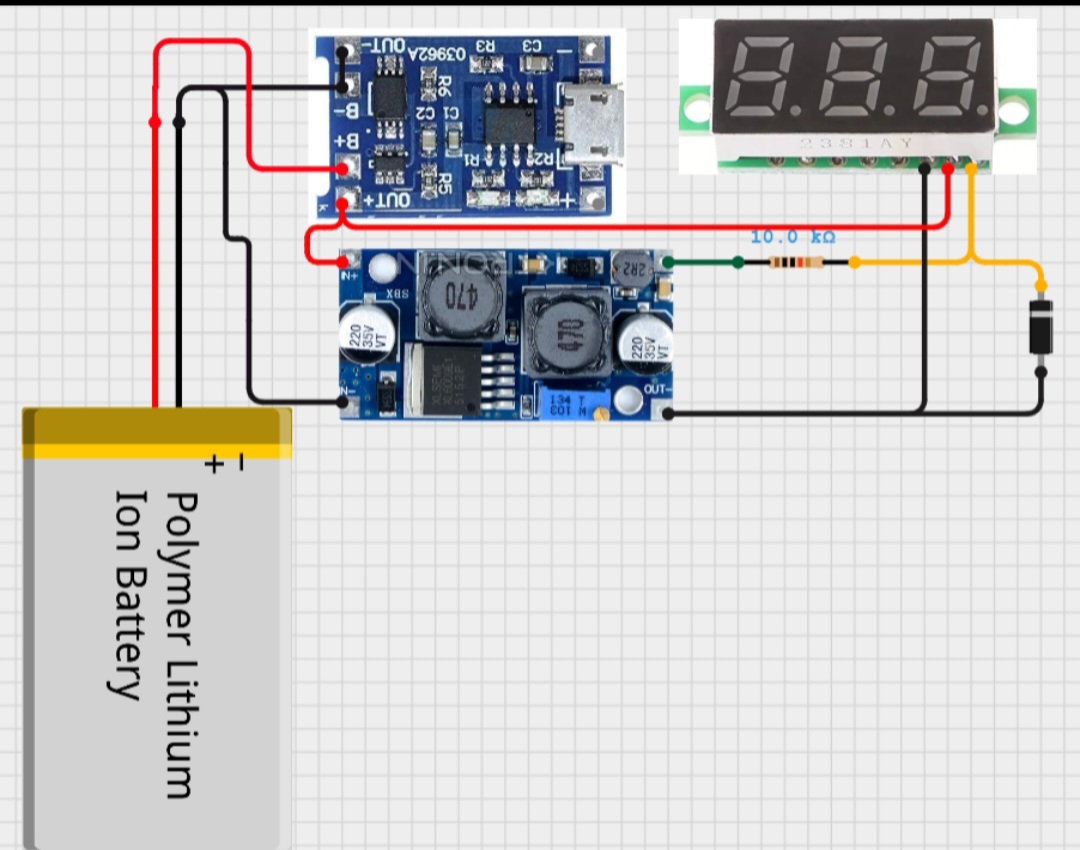

Akár egy dobozba is beépítheted.

Léteznek olyan LED lámpa meghajtók, amikben van trafó, és nem öl meg. De célszerűbb feszültségemelő kapcsolást használni 12V-ról.
TonyStark
TonyStark picture
Gyakorlatilag megválaszoltad magadnak: De kellene leválasztó trafó.
Persze ha szeretsz felvillanyozódni, akkor nem kell.
Életveszélyes mutatvány, de a net mindent elbír.
De mint említették, rendelhetsz olcsón a kedvenc, folyamatosan reklámozott oldaladról, kínából.
Elemes, akkus, olcsó, nem ráz.smiley
