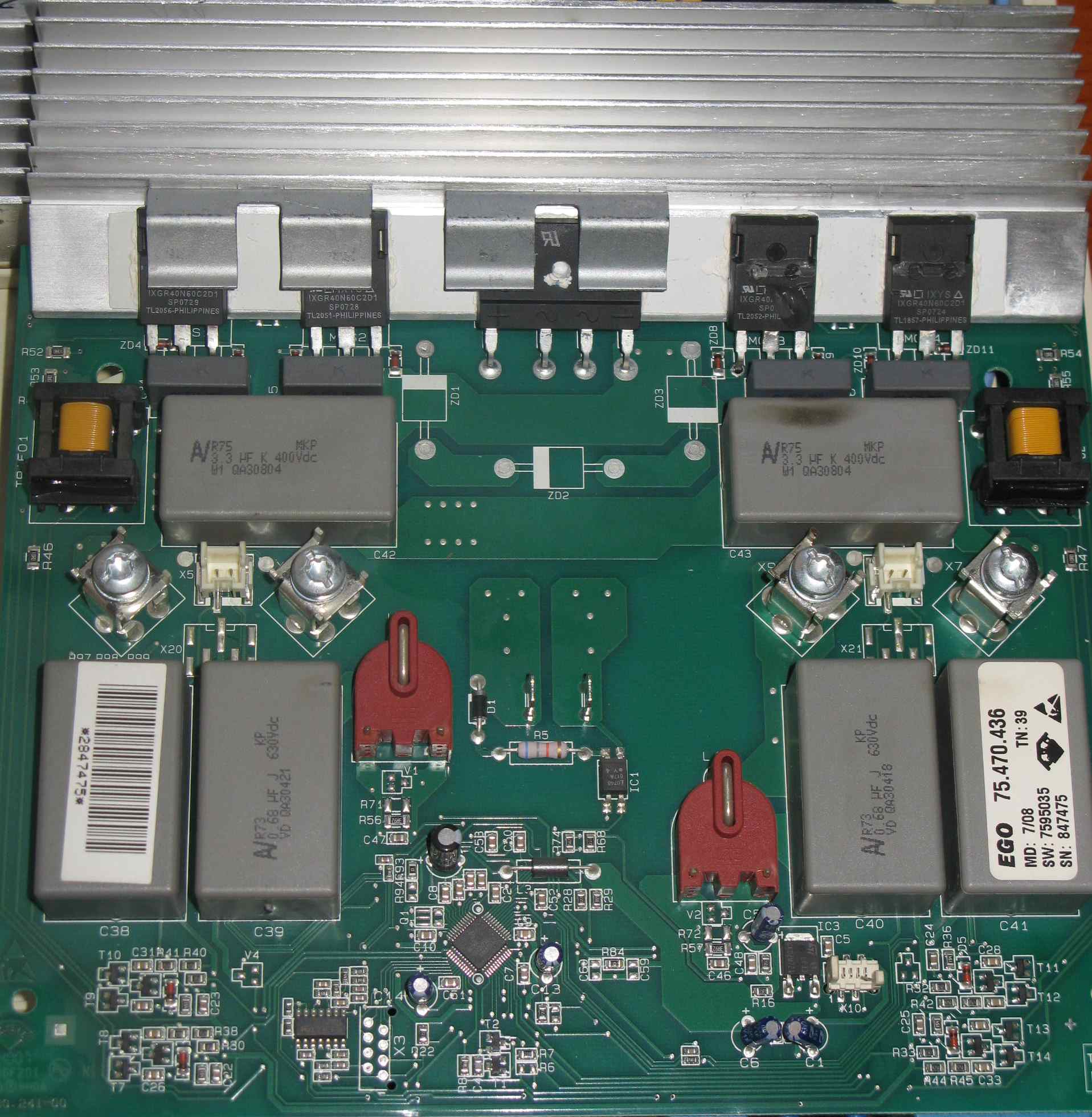

ELECTROLUX EHD60100P típusú félindukciós főzőlaphoz keresek kapcsolási rajzot vagy aki szekszárd és környékén meg tudja javítani. 2 hónapot pihent egy állítólagos hivatalos Electrolux szervízben (Privát üzenetben megmondom hol) nem tudtak vele mit kezdeni azt mondták nem éri meg megjavítani. (Cserébe jól összekarcolták :( ). A hibajelenség, hogy bekapcsol felvillan a kijelzője és kiír egy 3 68 -as kódot és újraindul és ezt csinálja végtelen ciklusban. Nem vagyok műszerész, csak ha lenne rajzom hozzá lehet találnék szakit aki meg tudná az alapján javítani. Csatolok egy képet a hátuljáról a típusmatricával és sorozatszámmal.

De mi jobban örültünk volna a vezérlőpanel képének...bár valószínűleg még te sem láttad??
(A kép alapján talán jobban ismerős lehetne valakinek....) Ráadásul, úgy tűnik több más típusú és márkájú készülékbe is ez a panel került beépítésre...

Szeríntem ebben " http://elektrotanya.com/electrolux_ehd60100p_cb3.rar/download.html " minden lényeges infó a panel rajzán kívűl benne van .
