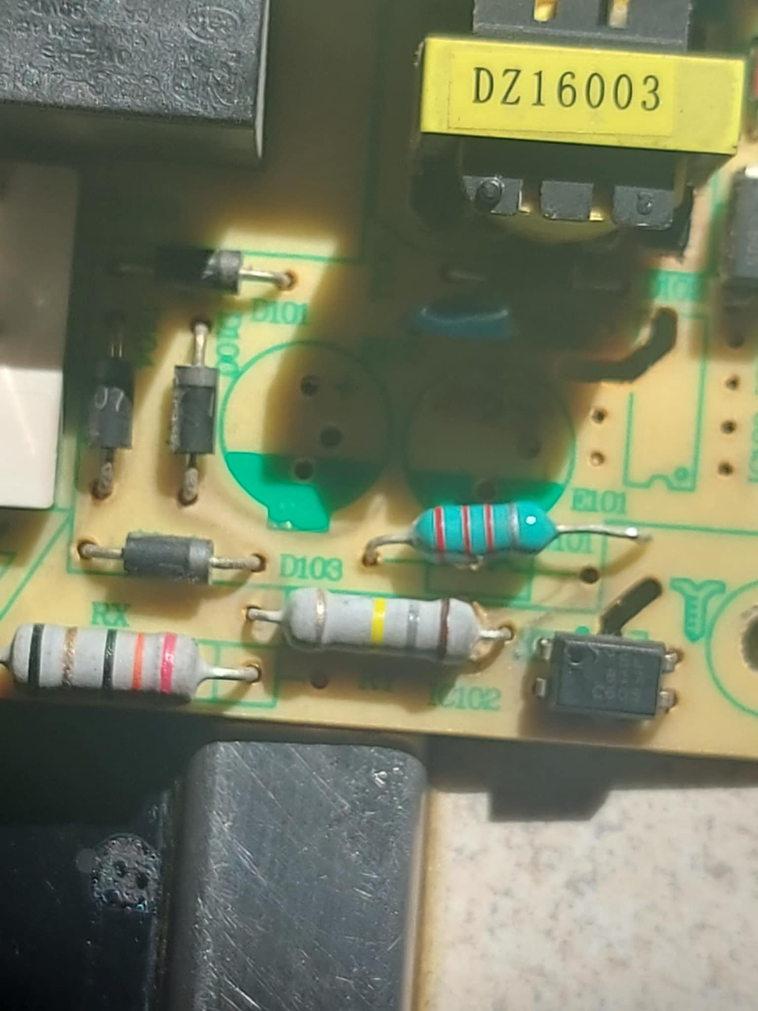

Megint van nálam egy gép, aminek az elektronikája megmakkant. A hiba kiváltója egy 4,7 mikrós elkó, aminek az egyik lába szó szerint belül kirohadt.

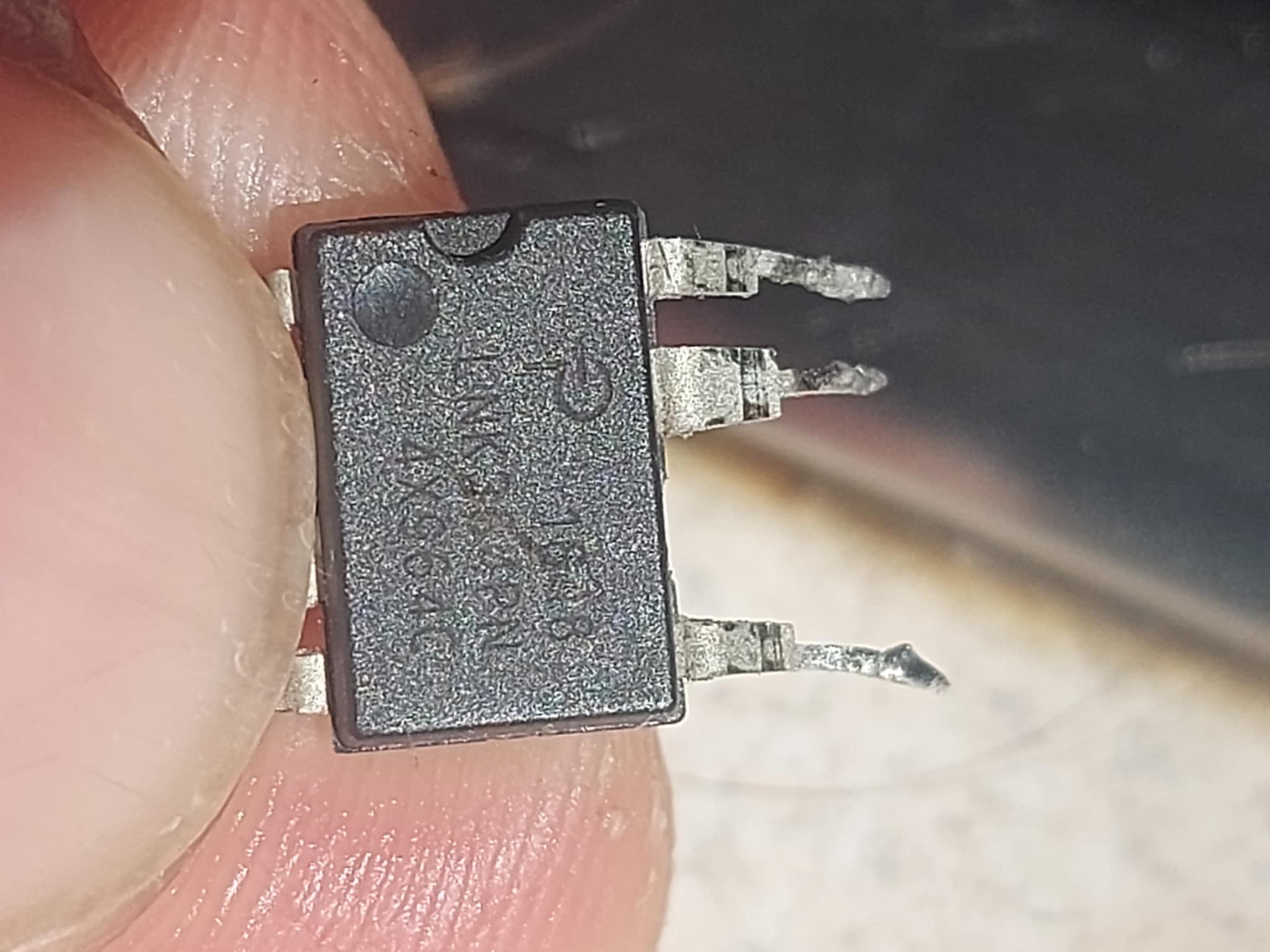

Rajzot esetleg tud valaki, vagy fejből megmondani, hogy mi a táp IC benne? Annyit látok, hogy LNK, de a többi kiolvashatatlan. Az ellenállások jók, az optók kimérve, úgyhogy elméletben csak az ic-t kell cserélni, a két elkót, meg a tekercset, aminek viszont nem tudom már megint az értékét. Nekem sose egyértelmű ez a piros piros piros ezüst színkód ezeknél :)
2,2UH?

2,2mH lesz. 1mH van itthon, akkor megy 2db sorba.
Na megvan, lnk364 lesz.
Tökéletes lett a gép, elsőre nem állt le, valami más funkcióra tehettem, de most már tökéletes.
