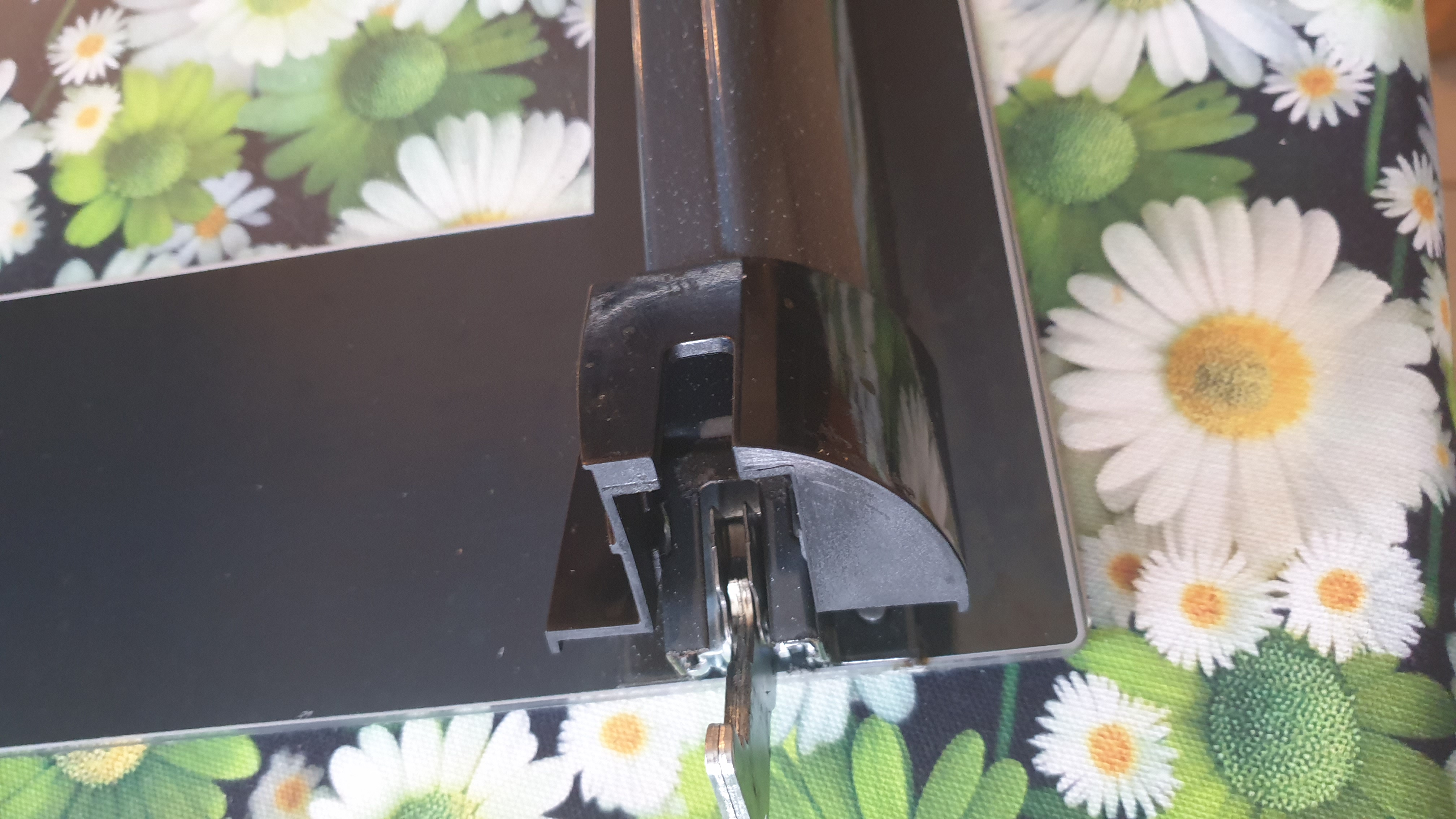

Az Electrolux EOB 6690X beépíthető sütőhöz keresek ajtó zsanért vagy valakit aki már esetleg újított fel ilyet.
A probléma, hogy a sütő ajtó nem csukódik be teljesen, így vagy nem fűt fel a beállított értékre vagy csak jóval lassabban. És persze 0-24 órában világít a sütő világítás is.
Úgy néz ki, hogy már nem forgalmazzák a zsanért. Orczy-éknál sincs csak a hűlt helye.
Minden megoldás érdekel, ha van valakinek elfekvőben ilyen vagy van valamilyen ötlete ossza meg.
A problémás alkatrésznek, nevezetesen az ajtó behúzásáért is felelős zsanérnak a gyári cikk száma megváltozott.
Az új cikk szám: 3870159-00/5.
Mivel párban érdemes cserélni, így 27.744,02 magyar forintot vontak le a bankszámlámról, és ennyi pénzért a GLS futár már házhoz is hozta.
És pár fotó a le és felszereléshez.

Az nem lehet, hogy az egyik oldal kiakadt? Olyankor szokott nem becsukódni rendesen.
Sajnos nem.
Közel 24 éves a gép és ennyi idő alatt a rugók egy picit meggyengültek.
Kb egy éve tűnt fel hogy folyamatosan világít a sütő belső lámpája és a légkeveréses pizza üzemmódban nem éri el a kívánt hőmérsékletet.
Aztán jött a kitámasztásos módszer, de most festés után rendezni akarom ezt is.
