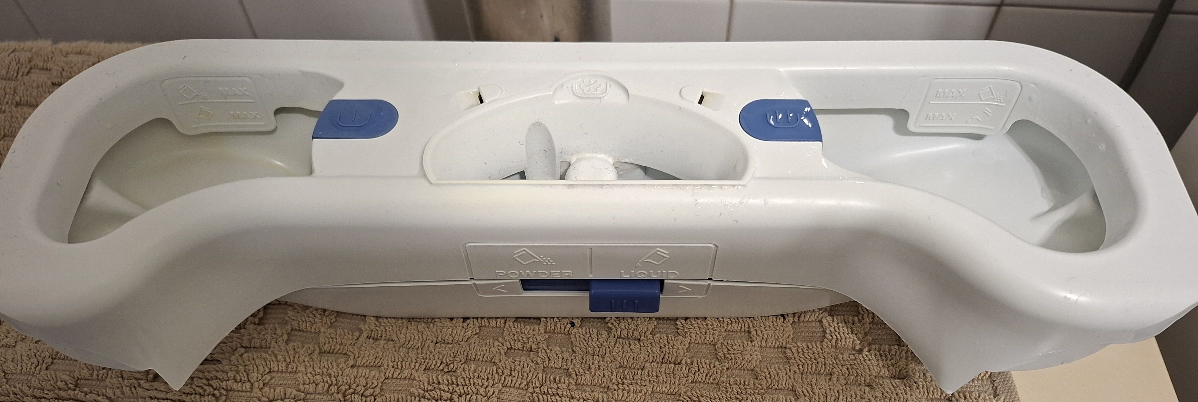

Az feleségem jelzése szerint a fent nevezett mosógép nem az utolsó öblítésnél engedi bele az öblítőszert,
hanem valamikor előbb. Mellékelem az öblítő tartó képét.
Ha külön öblítőprogramot használ, akkor tökéletes.
Az adagoló tartály rendszeresen szét van szedve és ki van mosva.

Szia,
nem vagyok mosógépszerelő de nekem is volt már hasonló probléma
mosógépekkel és egy alapos tisztítás megoldotta.
Amikor a főmosáshoz engedi be a vizet akkor átkerül a víz az öblítő részbe
és amikor elér egy szintet akkor sajnos megy az oblítő is,ezt kellene
ellenőrízni.
Írtad,hogy csak öblítő programot használ akkor minden rendben van,
ebből is következik,hogy a mosószertartályból  nem kerül
át a víz az öblítő részbe ezért nem is folyik ki előbb az öblítő..

Kedves steewi!
Köszönöm a hozzászólást. Kitisztítom rendesen, aztán majd meglátjuk.
Lehet, hogy  Janó leírta, de mint mondtam nekem nem fiókos a gépem.

Szia ,iljen  hibánál nincs jelentősége hogy inverteres vagy nem . Biztos ez a típus szám ?  Lényeg felültöltős Electrolux .Ez két szelepes sugártörő elven adagolják  tartályból a szereket .Kicsit macerás , de lehet tesztelni , ha sikerül külön meg együtt megtáplálni a szelepet , azt figyeled melyik lukon nyomja a vizet . Élőszőr is az mosószer tartó takarítással kezdeném .

Ez a jelenség inverteres Electrolux (EWTN 3372) gépeknél többnyire a mosószerfiók (adagolóház) vízátfolyásával és a szifon-rendszer működésével kapcsolatos:
Mi történik ilyenkor?
  • Az öblítőrekeszben kis szifon található.
  • A vezérlés az öblítés előtt még nem engedne vizet oda, de ha a szifon betapad, deformálódik vagy vízkő, mosószerlerakódás miatt nem zár rendesen, akkor már a főmosás után lassan kiszívódik az öblítő.
Tipikus okok:
  1. Szifon kupak vagy betét hibája – nincs jól visszapattintva, eltömődött.
  2. Vízkő/mosószer lerakódás – a fiók aljában, szifon környékén megakadályozza a helyes működést.
  3. Túl nagy víznyomás / rossz befolyás irány – a fiók feletti beöntő részben a szelep nyomja a vizet, de ha eltérül a sugár, akkor már előbb kiöblíti az öblítőt.
  4. Szelephiba (ritka) – a vezérlő korán engedi az öblítőrekeszre a vizet.
Javítási menete:
  • Húzd ki teljesen a mosószerfiókot, vedd ki a kis kék szifon-betétet, tisztítsd át alaposan (ecetes víz, forró víz).
  • Ellenőrizd, hogy a szifon visszapattintva jól zár-e, és amikor vízzel feltöltöd, nem csöpög-e le előre.
  • Ha a szifon hibátlan, de mégis előre kioldja az öblítőt, akkor a vízbeeresztő szelep blokkban lehet a gond (átenged a szelep a vezérlés nélkül is → csere).
 Első körben szinte mindig tisztítás oldja meg. A szelephiba kb. 10 esetből 1-nél fordul elő.

Kedves Janó!
Köszönöm szépen a válaszodat, de mint a feltett képen látható az én adagolóm nem ilyen.
