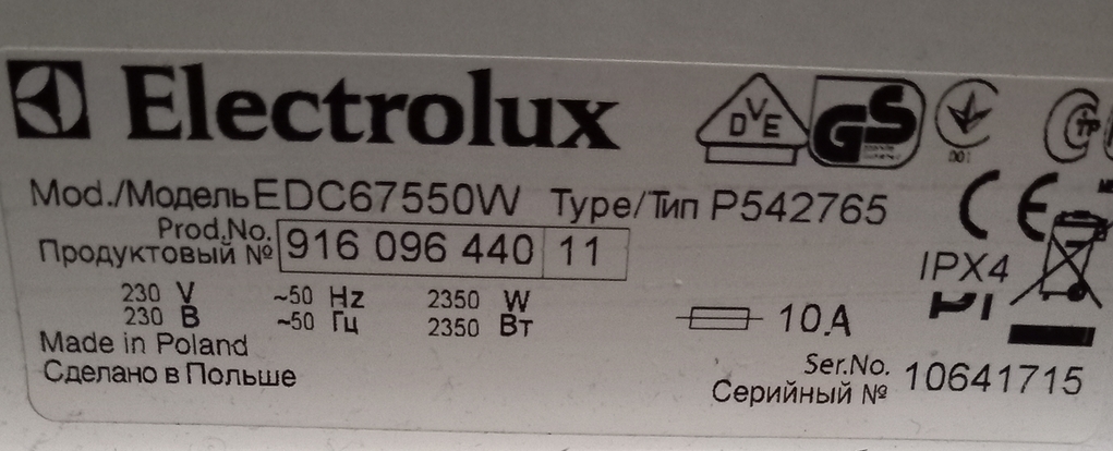

Olyan problémám van hogy a címben említett szárítógép indítás után 3-at sípol és villog az indítógombja.
3 sípolás után 20 villogás aztán megint 3  sípolás ezt ismétli.
Sajnos semmi használható infót nem találtam róla hogy mit takar ez a hibaüzenet,ha esetleg valaki
tudna róla valamilyen infót azt megköszönném.
varga jano
varga jano picture
20-as hibakód.
Az NTC (10k-20fok) hibája.
A vezérlő hibája.
Mi a PNC szám?
