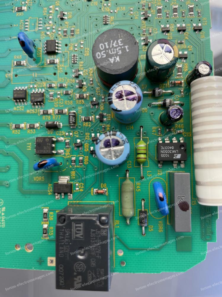

Sziasztok! A táp ic ledobta a tetejét és nem tudom a típusát.Ha tudja valaki,kérem segítsen.Köszönöm!
2025, April 30 - 14:57
#1
Szia.
LNK305GN
Szia tomirevesz!Köszönöm szépen!
Sziasztok! Sajnos ez nem az.Az enyém trafós,de nem optocsatolós! Ha van más ötlet azt megköszönném.
Akkor kérnénk szépen egy fotót a panelról, esetleg adatokat a modulról.
Szia tomirevesz! Küldöm a képeket.
Ez EWD503 panel, ha lemosod a gyantát alkohollal akkor pontosan látszik az IC típusa, szerintem LNK364GN
Szia! Most az az ic van benne amit amit ellőb Írtál.előtte volt benne lnk 364 is de azzal sem volt jó.3v-nál nem volt nagyobb a szekunder feszültség.
Üresen méreted a 3V-ot? Nem terhel be a CPU?
Az IC primer környezeti elemei rendben?
Szia!Mind a két oldalt kimértem amit tudtam,de hibát nem találtam.esetleg még a trafó lehet-e menet zárlatos,mert semmi más alkatrész nem repült el.Van egy delonghi panelem amin hasonló trafó van,esetleg próbáljam meg?
Szerintem elköszönt a proci.
sziasztok! Szerintem is,Úgy hogy elengedtem!Köszi a segítséget.
