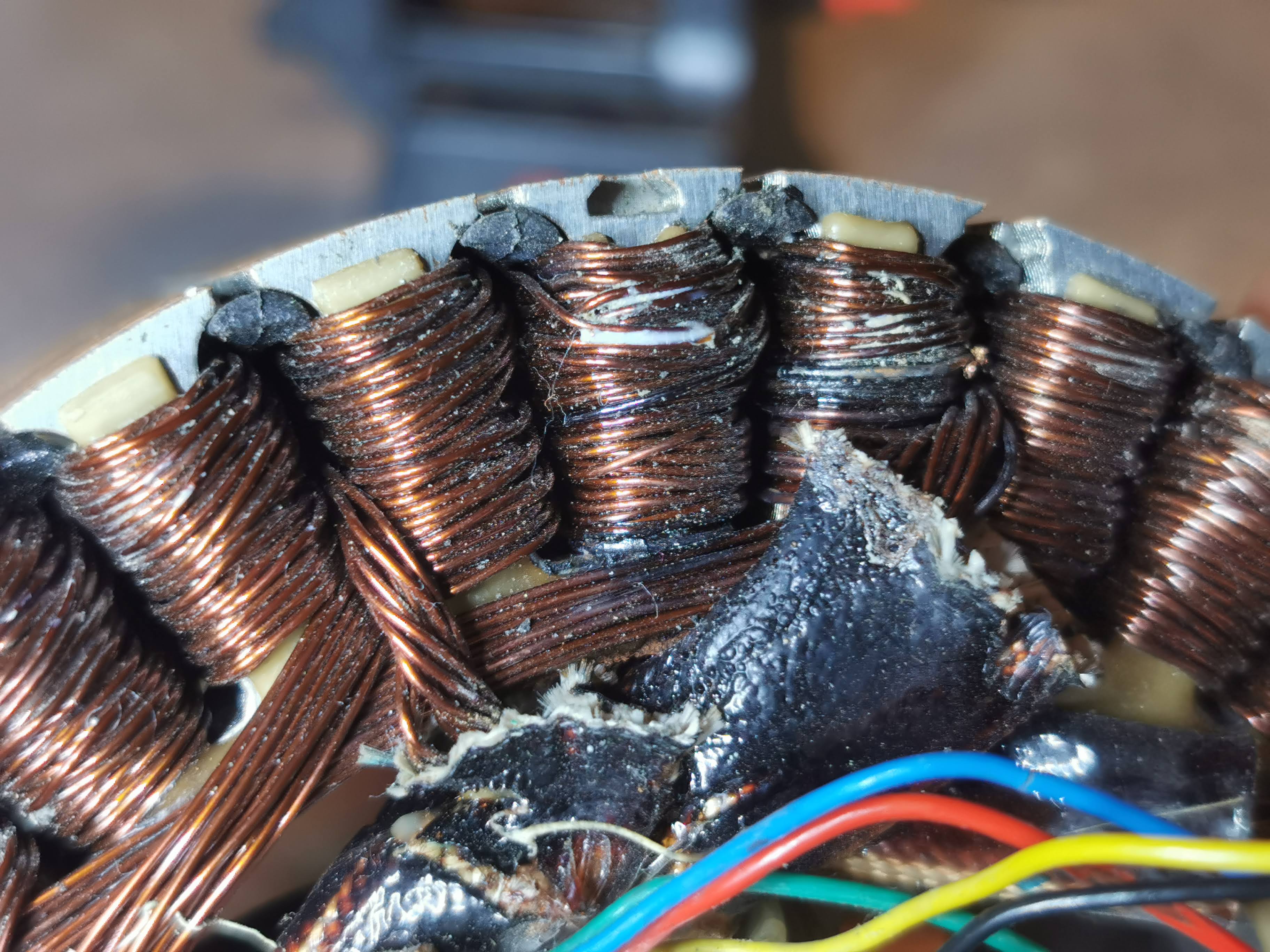

Van nalam egy eletromos roller monstrum.
60V akkumulator, elso-hatso kerek huz, 3kW a kerekekben, osszesen 6kW.
Azt mondjak, vegsebesseg 100km/h folott....
Ne kerdezzetek, hogyan de a hatso motort "megsutottek"
Annyira tulhevult, hogy az a lapocska amire a Hall szenzorok forrasztva vannak, felszabadult es bekerult a forgo es alloresz koze.
Nyilvan tonkrement, de nem is ez a baj, hanem szerintem a tekercseles is tonkrement, legjobb esetben is menetzarlatos.
El akartam vinni egy motortekercselohoz, de sajnos a mi varosunkban mar nincs.
Csatolok egy fotot, mondjatok velemenyt.

A motor kicsit meg van sütve.
A motor áram felvételét azért a jó motornál megmérheted, persze ha van lakatfogós árammérőd.(egyenáramot mérő)
Ez egy BLCD motor.
De ha már itt tartunk, mi van a BLCD motorvezérlővel?
Ezek is ilyenkor meghalnak általában. Legalábbis a rossz oldali.
Elsőnek nézd meg ,hogy mi ment tönkre benne.
Addig a motort tedd félre.
olvasmány.

A vezerlot egyelore nem is neztem, mert amikor bontottam az aramkort a motor es a vezerlo kozott, akkor lattam, hogy a Hall szenzorok szalain nem merek ertekeket, ezert szetszedtem a motort.
Amugy is szerintem a vezerlo az olcsobb.
Megprobalhatom megmerni az aramfelvetelt, de osszehasonlitani nem lenne konnyu, hiszen ehhez a kerdeses motort is ossze kene szerelni, igy pedig szerintem nem erdemes.

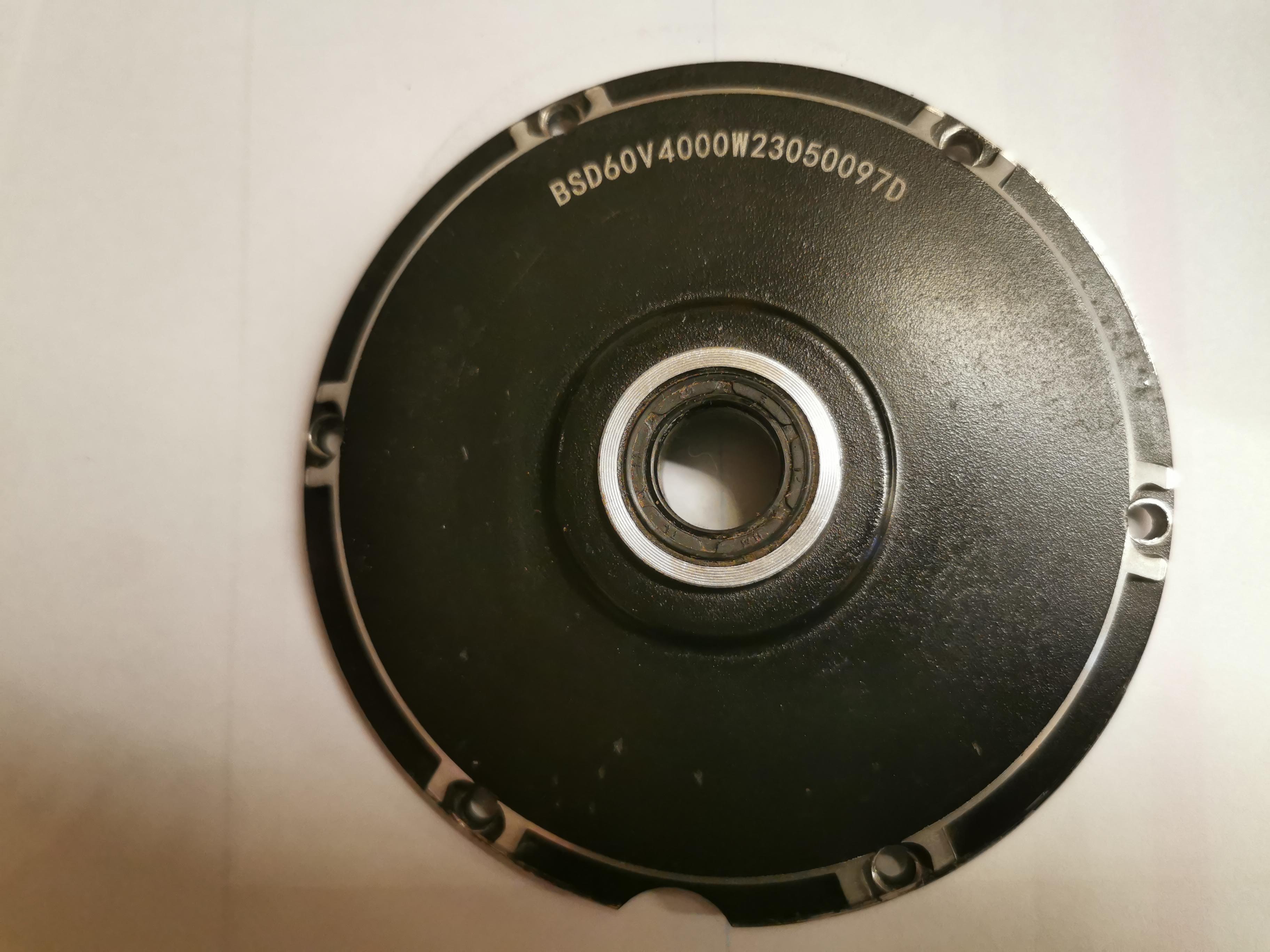

Amugy pontositok, a motor fedelen talaltam valami infokat, eszerint nem is 3000W hanem 4000W teljesitmenyu.
OK, tudom, ez kinai tulzas, mint az audioban a PMPO 1000W, de akkor is, ez a kinai motorok kozott is egy nagy motor.

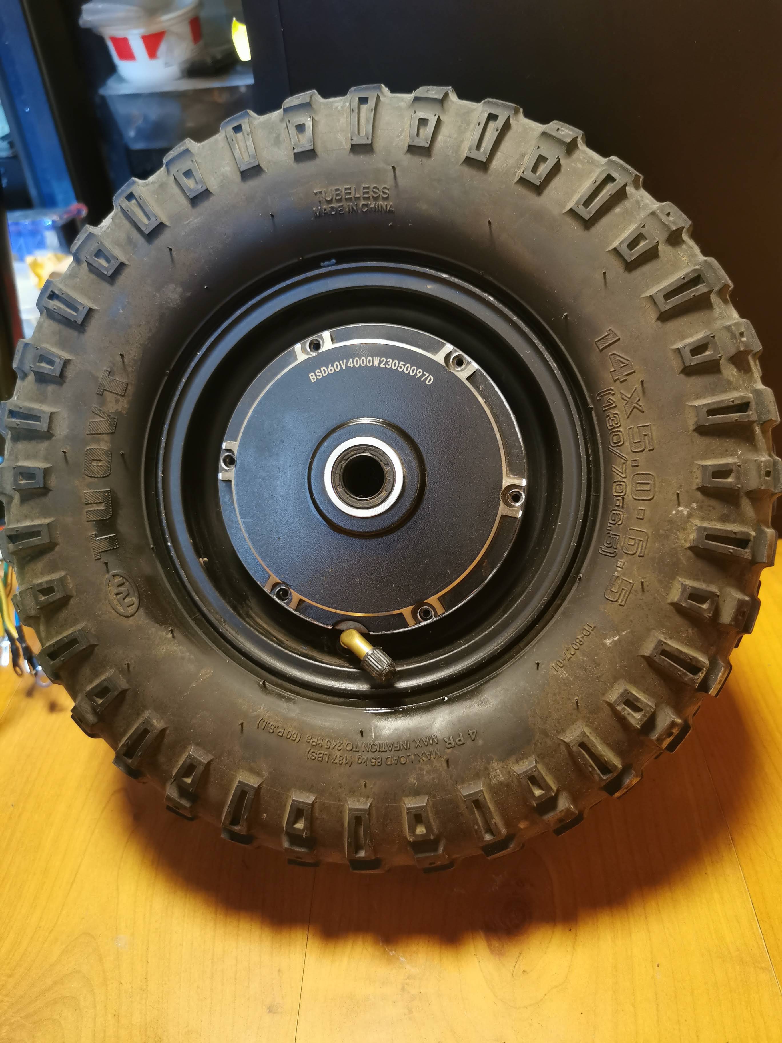

Csatolok ket kepet, ezen latszik.

Ezeknel az ar is jo, de ez a kerek 14 collos.
Elnezest, mar elkeveredtem a szamokban. Szerintem a motor 6.5 collos, erre utal a gumin levo jelzes is:
14x5.0-6.5

Biztos van tekercselő, vagy majd lesz aki felszerszámozza magát erre, de egy mezei tekercselő megcsinál 5 aszinkront ennek az ideje alatt és keres többet minthogy ennek nekiálljon és szivjon vele. Vegyél másik motort. Jobban jársz.

Az aliexpresszről meg kell próbálni rendelni. Szoktak hirdetni hátsó agymotorokat. Többe kerül 1 tekercseltetés, ha valaki elvállalja egyáltalán.

Az tiszta, hogy 60V de azt sem tudom hany Wattos, lehet a 3kW csak koltoi tulzas. A motorban persze semmi info.

Ha a motornak nincs pn-je, a roller tipusából indulj ki, milyen motorokkal szerelték. Gyártói bom kell hogy legyen hozzá.
