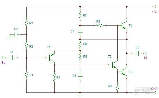

Az egypoláris feszültségről müködő végerősitő hogy tud teljesitményt leadni a hangszórón a poláris kondin keresztül?=röhögök,de nagyon=

"Az egypoláris feszültségről müködő végerősitő hogy tud teljesitményt leadni a hangszórón a poláris kondin keresztül?"
Úgy, és azért mert az egy kipróbált, bevált kapcsolás. :evil:
A hangszórót a "Ki", és a "GND" közé kötve, a kondi -az egyik félperiódusban- feltöltődik a "T4"-en, és tekercsen keresztül, majd a másik félperiódusban ki tud sülni a tekercsen, és a "T3"-on keresztül.
Ha itt is betennél a kondival sorba egy diódát, hidd el nem sokáig muzsikálna az az erősítő(próbáld ki ha nem hiszed :D ).
