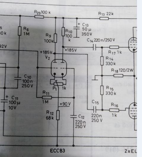

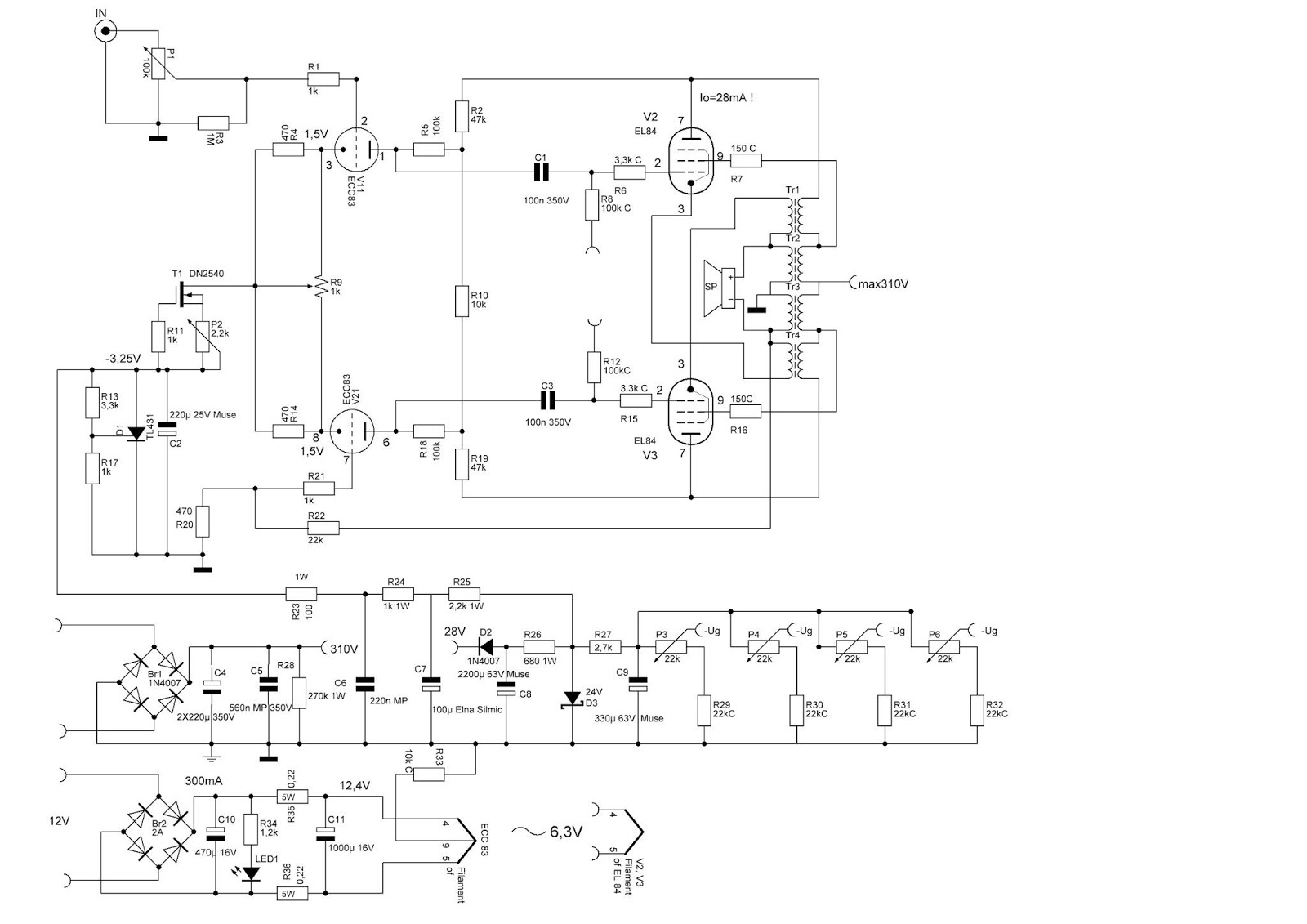

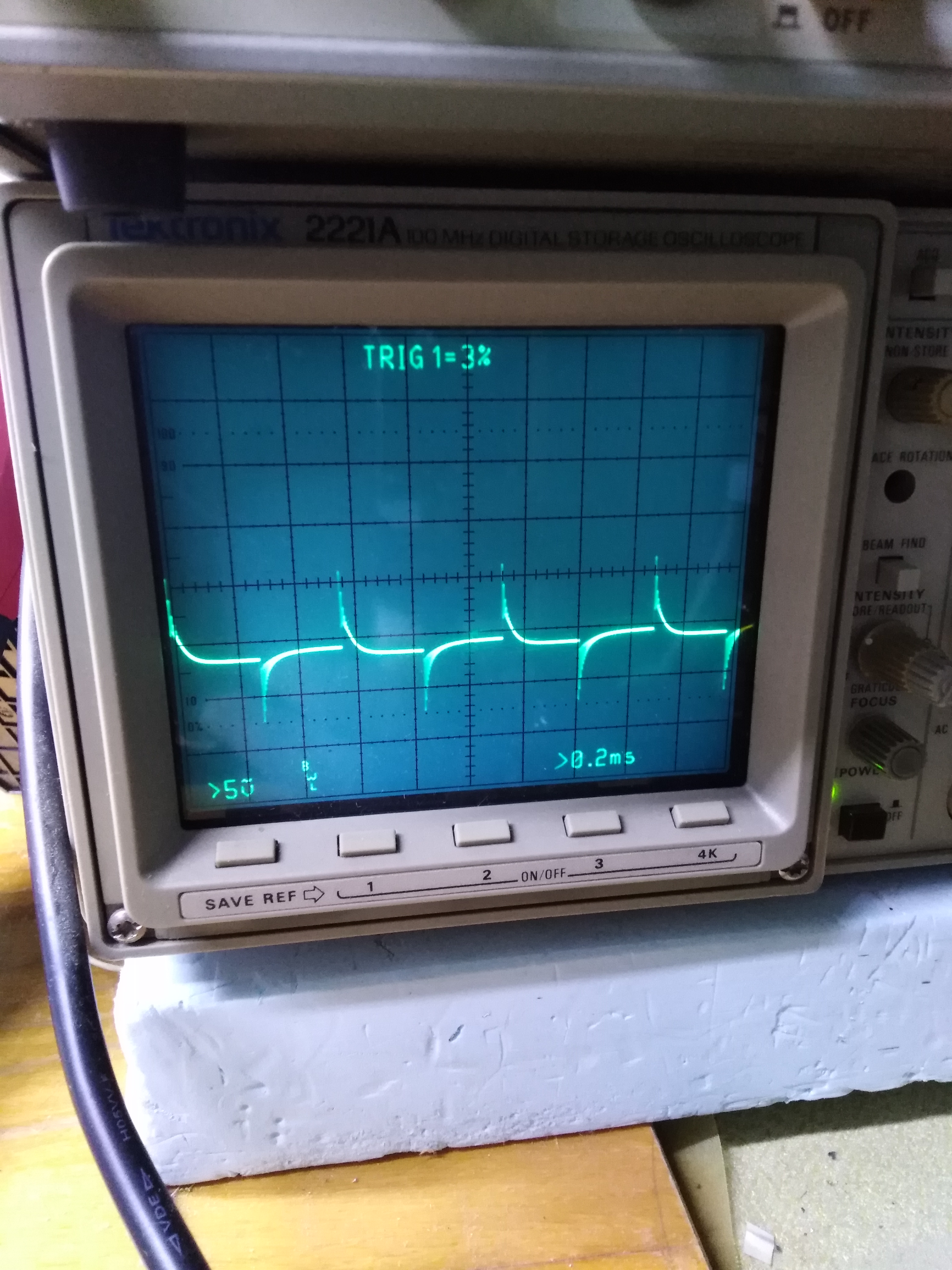

Sziasztok.
 Nem boldogulok egy csöves erősítő fázisfordító fokozattal.Több csövet próbáltam ECC 83, 6H2P, . A feszültségek rendben vannak,
de a második trióda jele igen rossz.Valami tipp? mellékeltem a rajzot,és az ábrát.
lcsaszar
lcsaszar picture
Esetleg (csak próbaképpen) meg lehetne próbálni az R11-et kicserélni 1M-ról 100k vagy 220k értékűre. Az ilyen nagy értékű ellenállások, pláne ha van egy kis rácsáram pl. öreg cső miatt, tudnak furcsa dolgokat produkálni.
Ha ez nem hoz változást, a következő tippem: húzd ki a végcsöveket, és úgy mérj a rácskivezetésükön a foglalaton. Mit tapasztalsz?

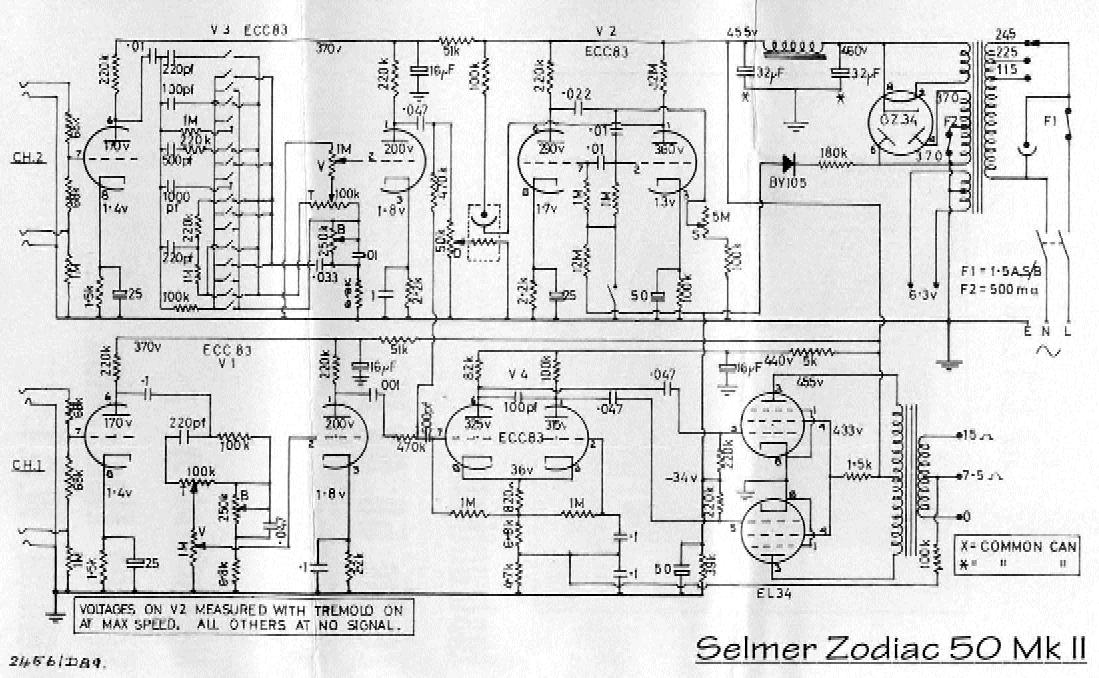

szia: Selmer
A Zodiac többször utánépítve

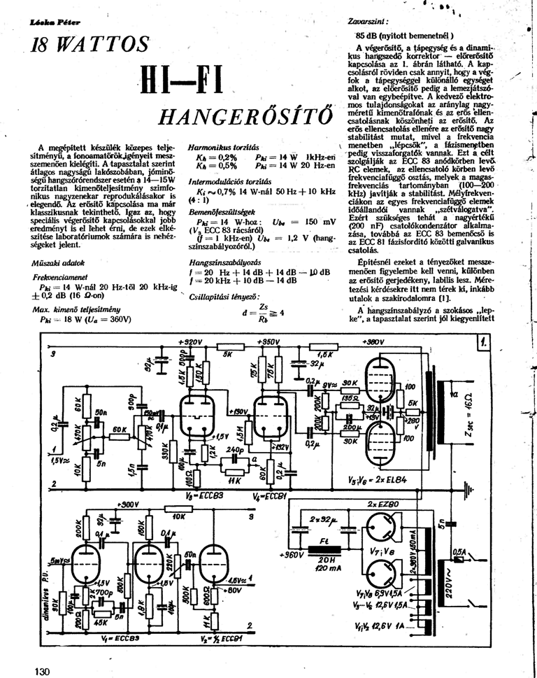

Kedves Kollégák!
Én kérek elnézést a sok, hibás rajzot vizionáló hsz miatt. blush
Olyan legalább 100 éve használt f.fordítóról van szó a hiba nem a rajzban van.
Nekem megépítve van a Lóska féle 10W-os triódás a '60-as évekbeli leírások alapján.
A rajzon az azt megelőző 18W-os kapcsolás, a 10W-os néhány eltérést tartalmaz, de a f.fordító ugyanaz.

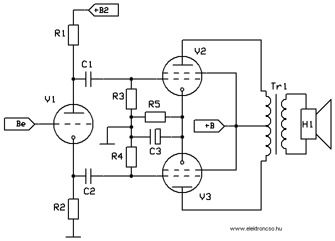

Szia,
A rajz részben hibás, függetlenül attól hogy régen publikált. RT évkönyv és társai hemzsegtek a hibáktól.
Magát a kapcsolást számtalan márkában és típusban használják nem csak hangszer, gitár, stb. erősítőkben.
Íme két tipikus, szinte ipari szabvánnyá vált kapcsolás:
Az össz. katód ellenállás az úgynevezett rácslevezető ellenállások (1MOhm-ok) közös pontjától a GND -ig
jellemzően 10-20 kOhm között szokott lenni. Ennek egy osztáspontjára csatlakozik be a kimenő trafóról a
negatív visszacsatolás, valamint gitárerősítőknél ezen pontra csatlakozik a Presence szabályzó poti.
A nyitóban (is) szereplő rajzzal az a probléma hogy a gyári megoldáshoz képest kevésbé ad a két csőfélnek
azonosan korrekt módon előfeszültséget valamint az R11 révén egészen alacsony frekvenciákon vezérlést
is visz a bemenet felől a földelt rácsú fokozat rácsára. Megspóroltak egy szál ellenállást de minek...
Üdv. L.

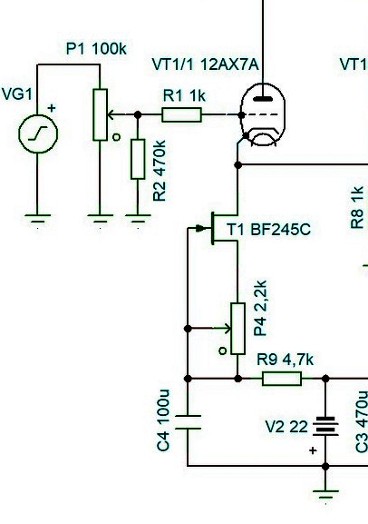

Bemutatott kapcsolásod kicsit más, feszültségerősítő fokozat AC csatolása miatt, munkapont beállítása eltérő.
Másik rajz DC csatolt, ezért hiányzik néhány ellenállás, a két trióda rácsa +70-80V  DC feszültségen van.

Trimmer szerintem is felesleges, DC csatolás is valós  problémákat okozhat.
Szerintem ez a fázisfordító áramgenerátorral működik igazán jól.
Egyébként nincs olyan fázisfordító kapcsolás aminek csak előnye lenne.
ECC832 cső ad egy egyszerű megoldási lehetőséget, beállítást sem igényel.

Szerintem hibás a rajz.
R11 alsó vége az R12 és P1 leágazásának közös pontjára kellene csatlakozzon. Szükség van továbbá R11 párjára, mely a C12-rács közös pont és az előzőleg említett közös pont között van.
Így megfelelően beállnak a triódák munkapontjai.

Valóban hibás a rajz. Mindkét rácsra ugyan az a jel jut, mitől is fordulna meg a fázis. A rajzon szereplő megoldás akkor működik, ha a rácsokra már fáziskülönbségi jel jut. Itt egy példa a lehetséges megoldásról:

Igen,de a Te rajzod más,az a  katodin fázisfordító,mig ez a differenciál és az első cső anódon van a 180 fokos fordítás, a második trioda pedig a c12 által  a földre zár.

Rajz jó! első tróda fázist fordít, mivel  földelt katódos beállítás, második nem fordít fázist, földelt rács!
Egyetlen szépséghibája van, a földelt rácsú trióda pcit kisebbet erősít, kompenzálás nélkül nem lesz azonos amlitúdóju a két kimőfeszültség, ami PP esetén lényeges. Kis módosítással ez a kis hibája is javítható.

Mint írják, C14 R14 , C13 R13 differenciáló tagot nézd meg.

Új alkatrészek,a kondenzátor is,és az ellenállások is.Bár nem 1%-os ellenállások de jónak mondanám. Közvetlen az anódon mérek.
lcsaszar
lcsaszar picture
Közvetlenül az anódokon mérsz, vagy a végcsövek rácsain? Én valamelyik kondenzátor hibájára gondolok. Mérted a kondikat? C12, C14, C15.

Közvetlen az anódon mérek,a kondenzátorok,és ellenállások is újak.
SzBálint
SzBálint picture
szia: ha a csövek jók, akkor a csőfoglalat érintkezése, forrasztása, vagy a környező alkatrészek valamelyike rossz
Meglévő, vagy most épített a készülék?
Össze  kell hasonlítani a katód, rács és anódfeszültségeket
A potmétert is ellenőrizd, lineáris potméter van benne?

Új építés, a feszültségek rendben lennének, az anódokon a trimmerrel beállitható 2x 190 Volt, a katódon 95 Voltot mérek.
A csövek és az alkatrészek újak,a csőfoglalat nem azt még átvizsgálom.

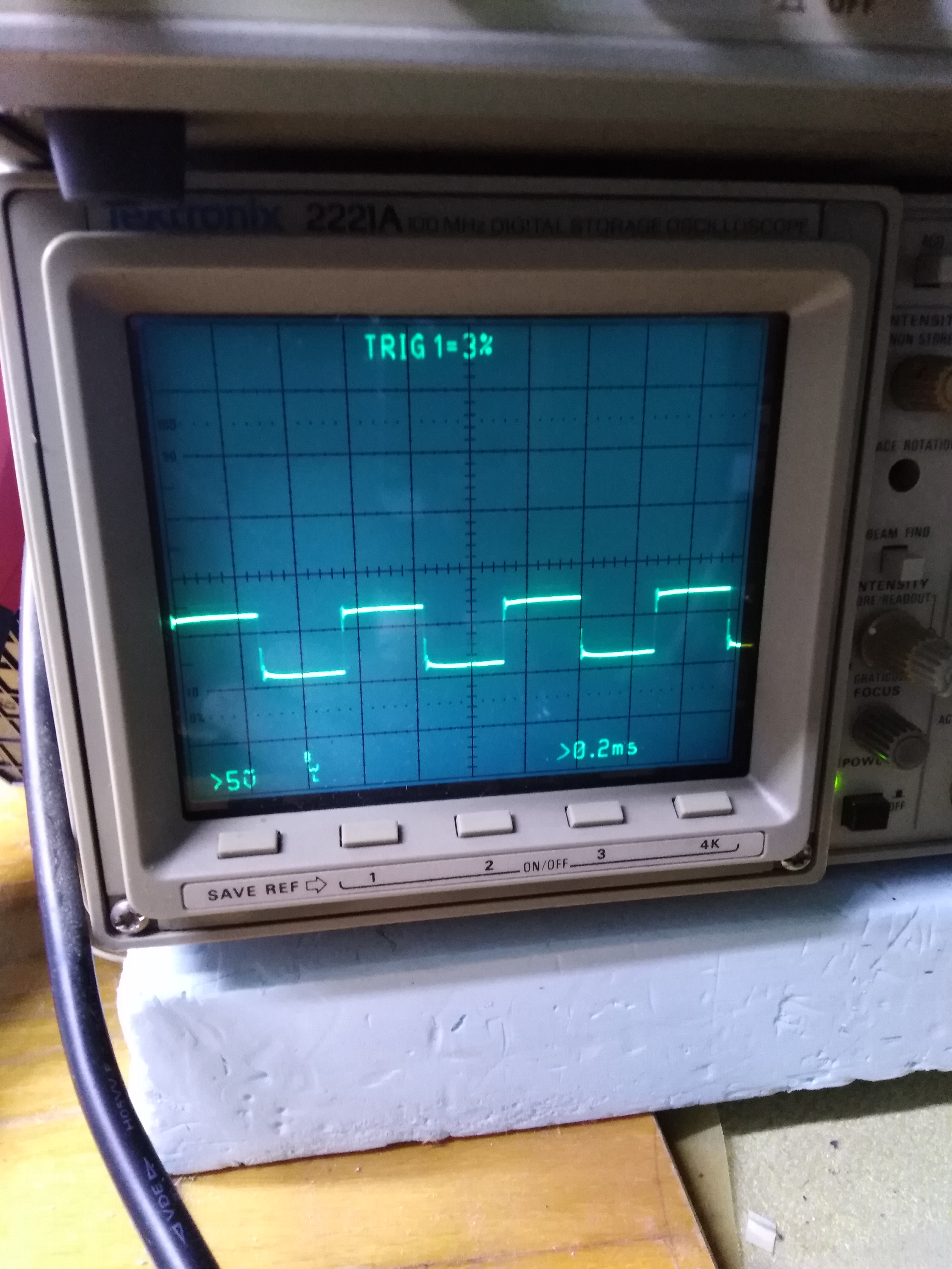

Meg van a hiba, a C12 220nF-os kondenzátor volt rossz,pedig új volt. Kicseréltem, most jó a négyszög,csak a nagyságuk nem egyforma.
Köszönöm,hogy segítettek.

A katódköri trimmerrel ugyan egyformára állíthatod az anódáramokat de ettől még a földelt rácsú fokozat
erősítése kisebb! A gyári kapcsolásokban ezt az eltérő nagyságú anód ellenállásokkal kompenzálják. (82 ill. 100kOhm.

Szia. Lineáris, tudom állítani,de a földelt rácsos triódának kissebb a jele,nem lehet egy szintre hozni.
CHZ
CHZ picture
Második trióda anódellenállás értékének növelésével kiegyenlíthető az erősítés  különbsége, de kimemeneti  impedancia nem lesz szimmetrikus. Elegánsabb megoldás a katódellenállás (R12) helyett áramgenerátort alkalmazni. Nagy dinamikus ellenállása miatt nagyobb lesz a  földelt rácsú fokozat erősítése, katódellenállás nem okoz veszteséget. Előnye még,   áram pontosítható, fázisfordító fokozat torzítása minimalizálható, belőhető, akár más típusú csőre váltáskor is (4-10mA közötti beállítási lehetőség megfelelő). Kiürítéses MOSFET előnyősebb, kevesebb járulékos alkatrész miatt, de stab. IC is ok. Egyszerűen beépíthető az ellenállás helyére, állított segédpanelen, kis hütés szükséges.
Aki idegenkedik félvezető használatától, az csővel is megoldhaja, nagyobb fogyasztás és helyigénye is nagy, de ezzel is jelentős minőségi javulás érhető el.

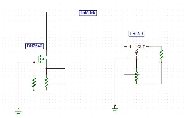

Demetriosz
Demetriosz picture

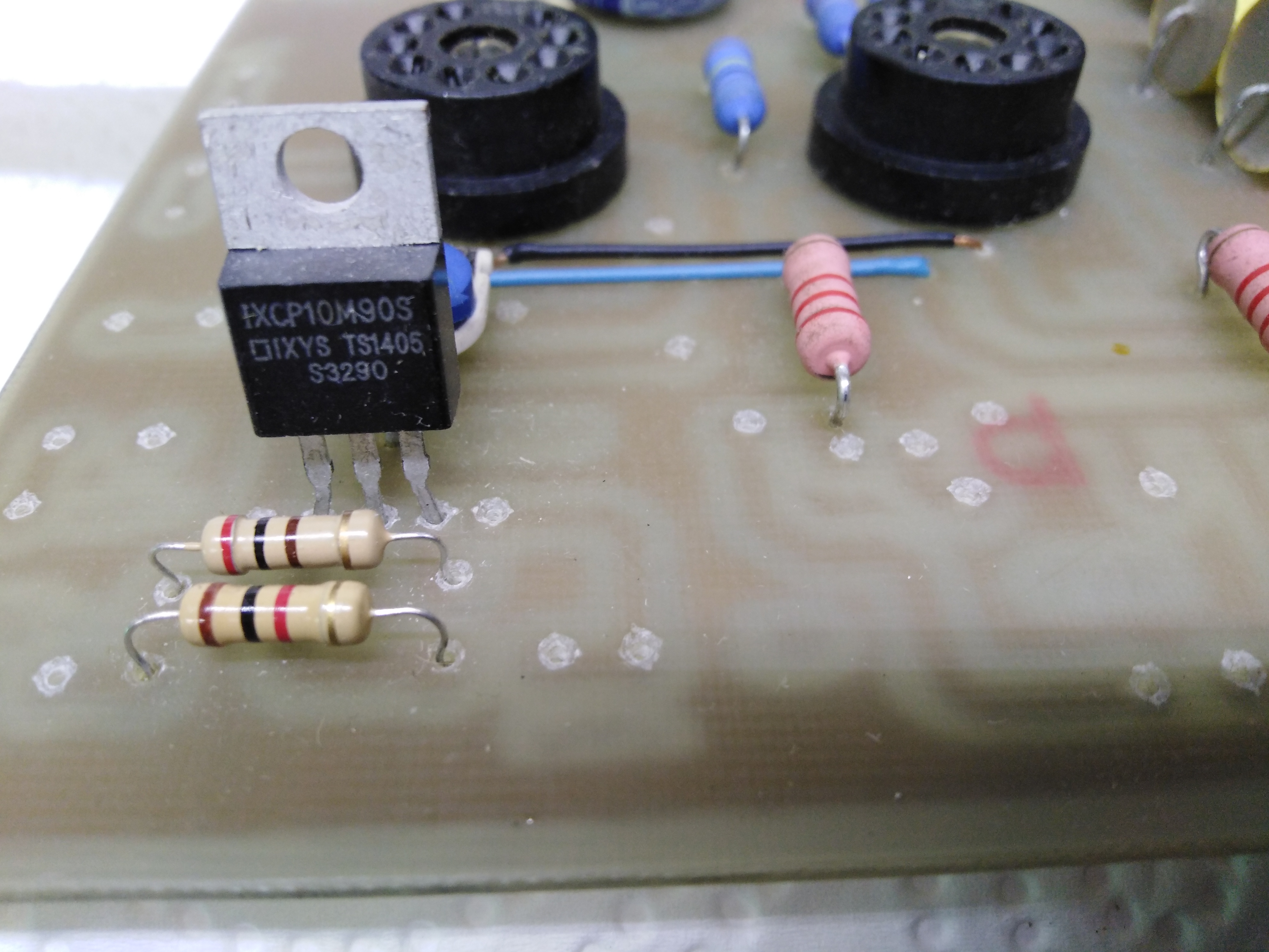

Készülőben van egy másik,amiben IXCP10M45-s lesz majd,a másik egy DN2540 FET, és TL431 -es áramgenerátor, egy" Huye baby" erősítőben láttam,ott EL 84-es végcsővekkel. Az IXCP,-s panel még az elején van,egy kicsit tartok tőle,mert állítólag  sok a hamisítvány,és az Aliexpressen vettem,kínai. Nem bírja a feszültséget.
CHZ
CHZ picture
TL431 párhuzamos stab. IC -vel kivitelezett áramgenerátort elfelejteném,(DN2540 is túlzás oda) helyett egyszerűbb, jobb megoldást alkalmaznék. 1db JFET  magában  előnyösebb lehetne , kis áram alacsony DC fesz miatt, kevesebb járulékos alkatrész felhasználásval jobb áramgenerátor készíthető abba a pozícióba!
lcsaszar
lcsaszar picture
Így van, de a negatív előfeszültségre is figyelni kell, a FET letörése alatt legyen. Célszerű a végcsövek rácselőfeszültségéhez használt negatív feszültségről megoldani. -25 ... -50 V a szokásos.

Léteznek áramgemerátor diódák, én olyat használok ugyanerre a célra (1N5283 - 1N5314). Kisebb helyet foglal, mint egy ellenállás. Kettőt kötöttem párhuzamosan, hogy kijöjjön az áram. 100 V-ot bír, 25 V ajánlott.
CHZ
CHZ picture
Régebben én is próbálkoztam vele,  mivel árama nem állítható, ezért a fokozat torzítása nem minimalizálható.  Számora ezért  jobban bevált  FET, STAB IC, akár tranyós áramgenerátor  is

Tudnál esetleg rajzot, én a  DN 2540 szeretném majd, az IXCP-vel nem foglalkoztál,nincs vele  tapasztalatod vele?
CHZ
CHZ picture
IXCP10M45  paraméterei jók, még nem próbáltam, szerintem jó lesz.
HB  erősítő amit mutattál, összeollózott kapcsolás, működőképes, de ezt megtalálod sokkal jobb változatban is!  DN2540 ott, negatív fesz párhuzamos stabbal nagyon  alacsony értékre korlátozva, áramgenerátor hatását csökkentve ezzel, érthetettlen...?  Helyette  csatoltam egyszerűbb megoldást.
Ezek is használhatóak: https://www.chipcad.hu/hu/product/semiconductors-microchip-supertex-mosf...
https://www.chipcad.hu/hu/product/promotions-microchip-akci/lr8n3-g--MIC... Nagyobb áramú fázisfordítokhoz, nem a HB hez!.
