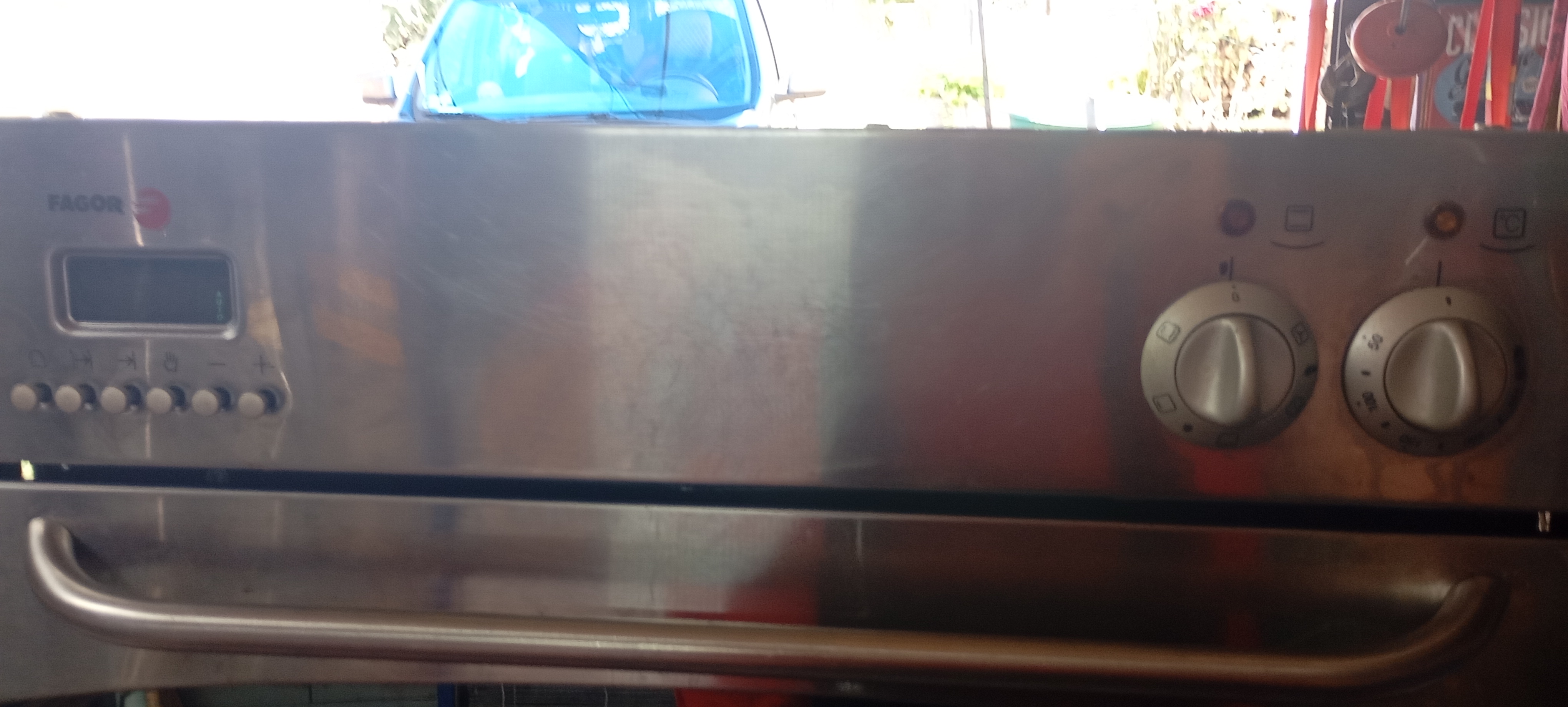

Küzdöttem ezzel a sütővel. ami baja volt az megoldva, alsó betét csere a tekerőgombokban a lemez rugók pótlása.
Az órát kihagyva működik.
Viszont azt nem tudtam beállítani, semmilyen leírás nem segített.
Egy se passzol.
Viszont azt se tudom előtte jó volt e?
Nem kapcsoltam be javítás előtt.
Jó lenne egy UM.
Vagy az óra is agyhalott, csak villog..

Köszi!
Szerintem ez ugyan az magyarul. de ez se okés

Hi!
Az X2 kondi jó a tápjában?

Hali!
Azt még nem néztem, de lehet dög az is.
Csak akkor már ez a 3. hibája,
Olyan mint az állatorvosi ló.
Ránézek az még belefér és nem egy vagyon még pluszba.
