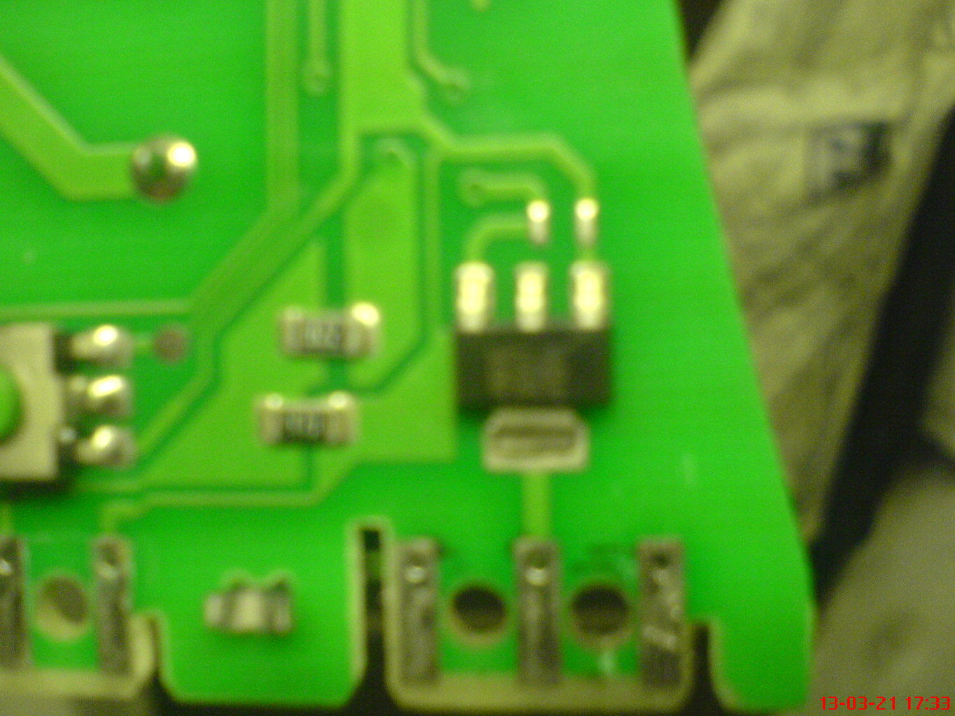

Fagor 3F-109 mosógépem vezérlőpaneljén ( ha a mosógépet szemből nézzük akkor a panel azon oldalán van amelyet látnánk ha a mosógép burkolata nem lenne rajta )a bal alsó sarokban sarokban elpukkant a fekete három lábú alkatrész.Ez a 220 Voltos csatlakozási pontnál van a panelon , közvetlenül a 220 -as csatlakozás után van ez az alkatrész.Kb. 15x5 mm és kb.3mm magas.Körülötte semilyen más alkatrész nincs ilyen formával.Három lába van és egy test láb.Fekete színü lapos téglatest alaku, ( gondolom valami fesszabályzó szerepe van).Nem tudom azonosítani az alkatrészt mert szétszakadt és semmi nem látszik rajta.Amennyiben tudna valaki segíteni ebben azt nagyon szívesen venném és megköszönném.Az alkatrész típusa , száma kellene számomra.

Az nem a csatlakozó után van , hanem azon a csatlakozón kap 230V-t az ajtózár PTC-je . Ha a széles kivezetése van a csatlakozóra fóliázva , akkor az az ajtózár csatlakozója , az alkatrész pedig egy triac ,
Z3M .

"Három lába van és egy test"...vagyis akár ez is lehetne?
