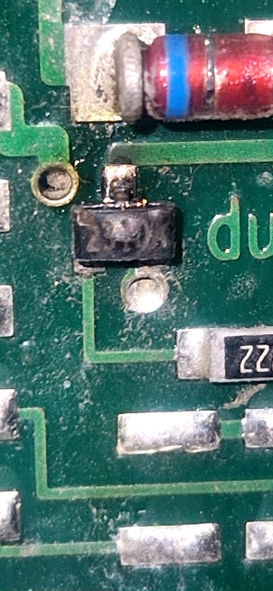

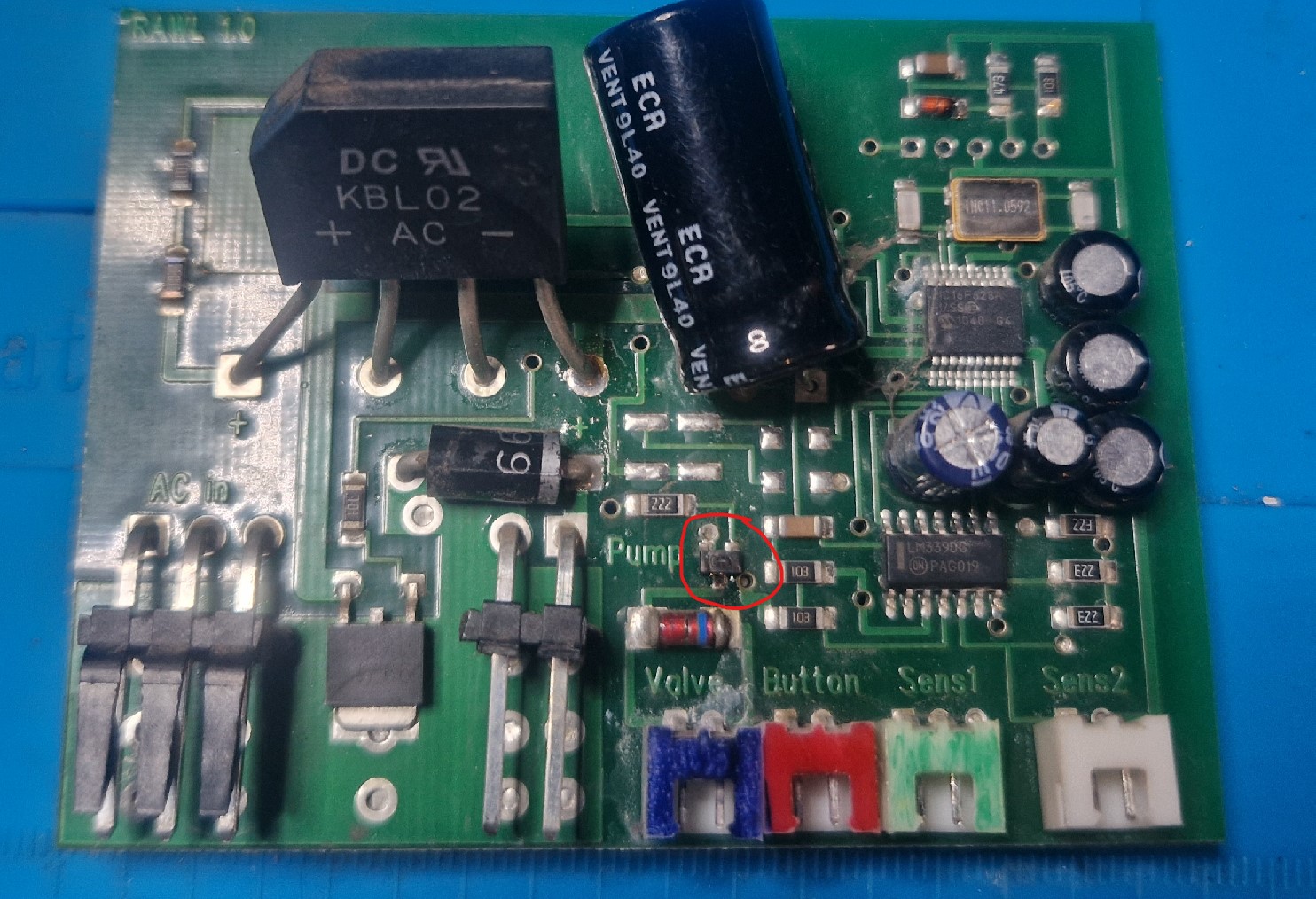

Egy CO2-es vízadagoló panelját hozták hozzám azzal, hogy az egyik mágnesszelepet folyamatosan nyitva tartja.

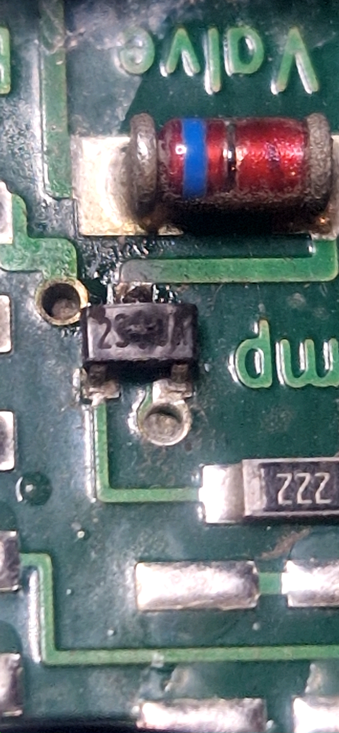

Már ránézésre is megvan a probléma, de nem tudom beazonosítani az alkatrészt, ebben kérném a segítségeteket mi lehet ez, illetve mivel lehetne helyettesíteni?
Gondolom egy tranzisztor, de hogy mi a típusa, az passz.

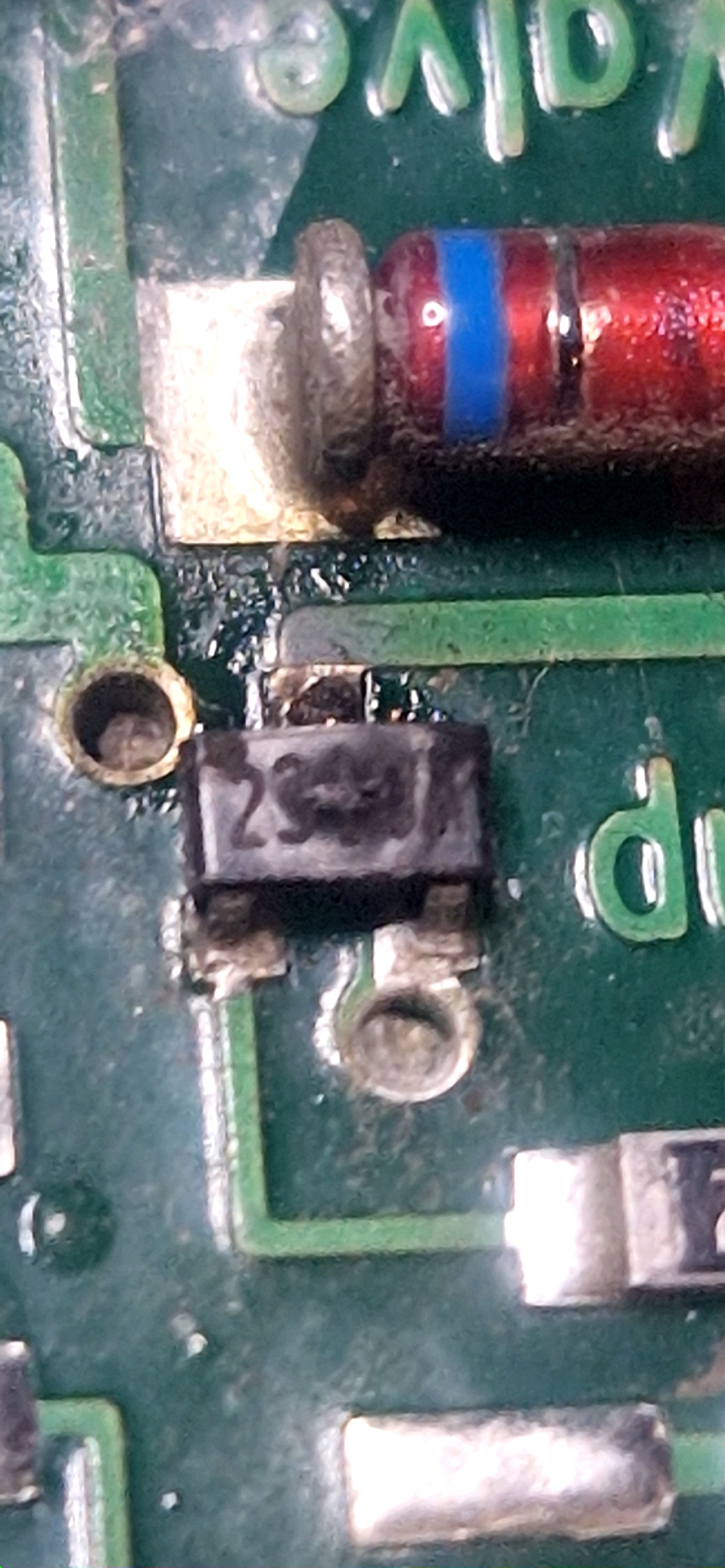

Mellékeltem képeket, nagyon nem lehet leolvasni hogy pontosan mi van ráírva :(
2340A de lehet akár 2310K is...
Előre is köszi a segítséget!
Üdv: Laci
http://www.fnk-tech.com/product/35213.html
Szia, köszi, ez lesz az. Megnéztem mikroszkóp alatt, ez a legesélyesebb.
Aliexpressen kívül hol lehet beszerezni? Onnan nagyon sok idő...
https://hu.farnell.com/vishay/si2312cds-t1-ge3/mosfet-n-ch-20v-6a-diode-sot23/dp/1858940
Szia,
Pl.:
https://www.hestore.hu/prod_10048178.html
Amúgy kb bármilyen N-es FET jó oda, ami tudja a kívánt áramot és a tokozás megegyezik. SOT23..
