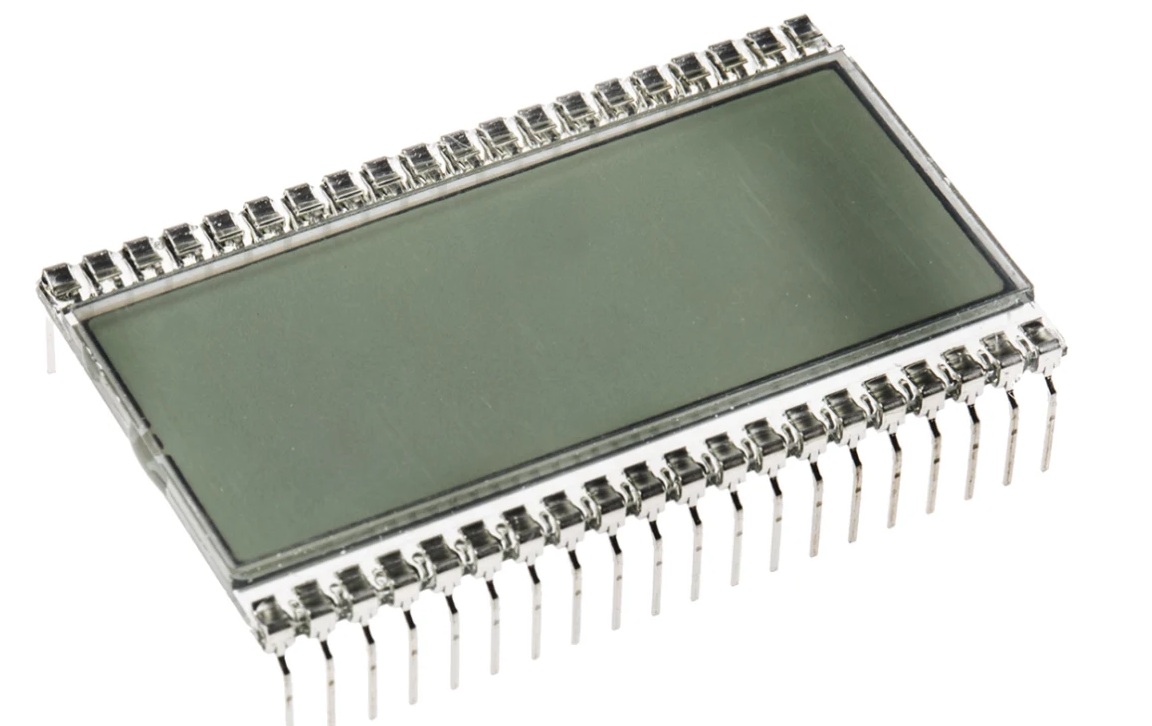

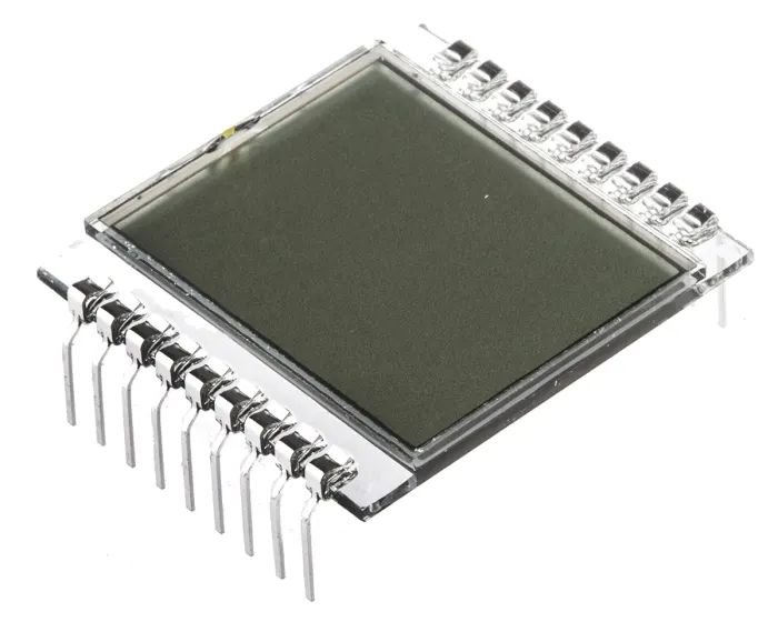

Üdv Mindenkinek!
Tanácsot kérek szépen!
Napok óta túrom az internetet, de nem járok sikerrel, lehet lehetetlent akarok...
Szeretnék menteni egy LCD játékot, de a carbon szalagkábel menthetetlen.
Azt találtam ki, hogy olyan lábakat csúsztatok rá, mint ahogyan sok LCD-t közvetlenül beforraszthatóra készítenek.
Mintaként teszek fel képet, mire gondolok. Hangsúlyozom, nem LCD kijelzőt keresek, hanem ilyen lábakat!
Van valakinek ötlete?
Előre is köszönöm!

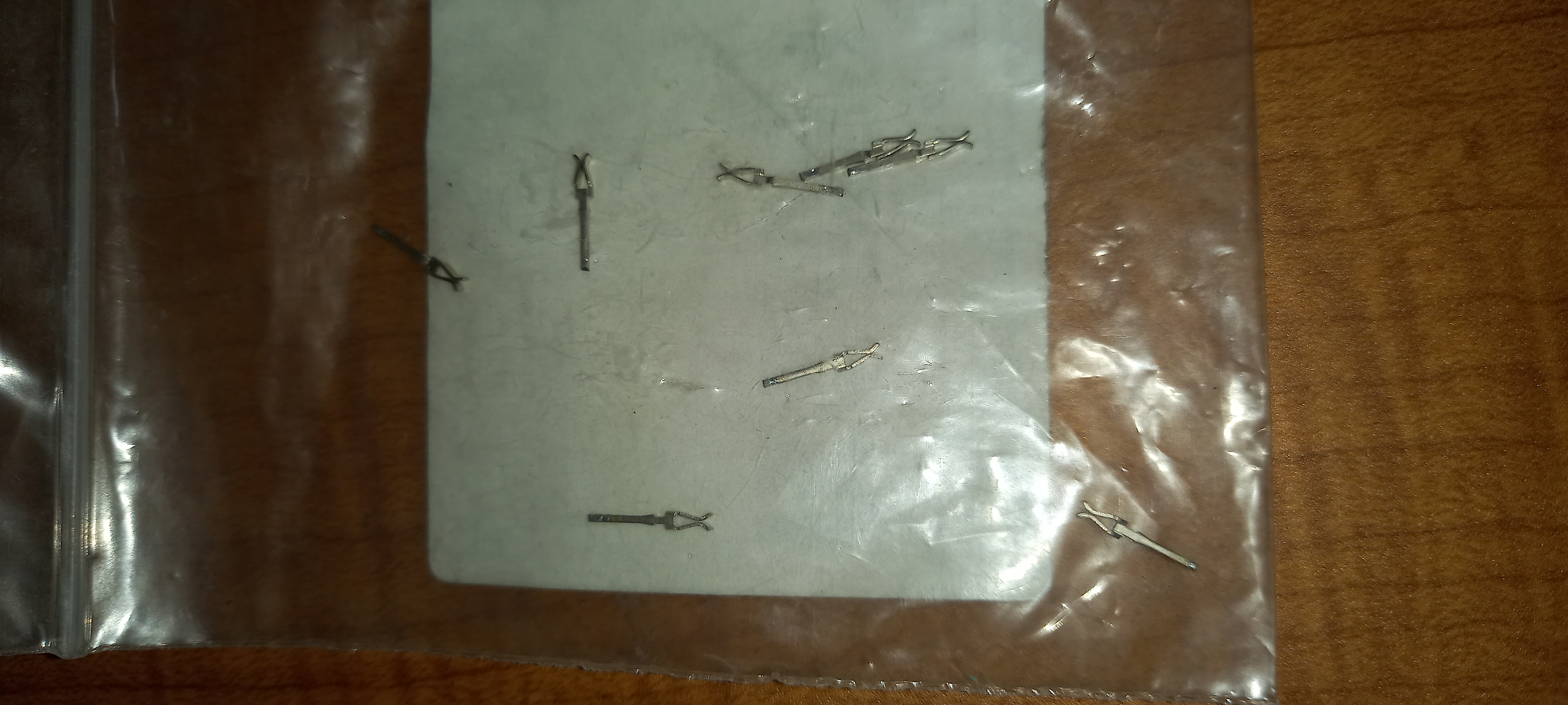

Szia.
Ilyet találtam, 7db

Köszönöm! De 7 db sajnos kevés lesz.
Viszont kaptam sok jó ötletet! :-)

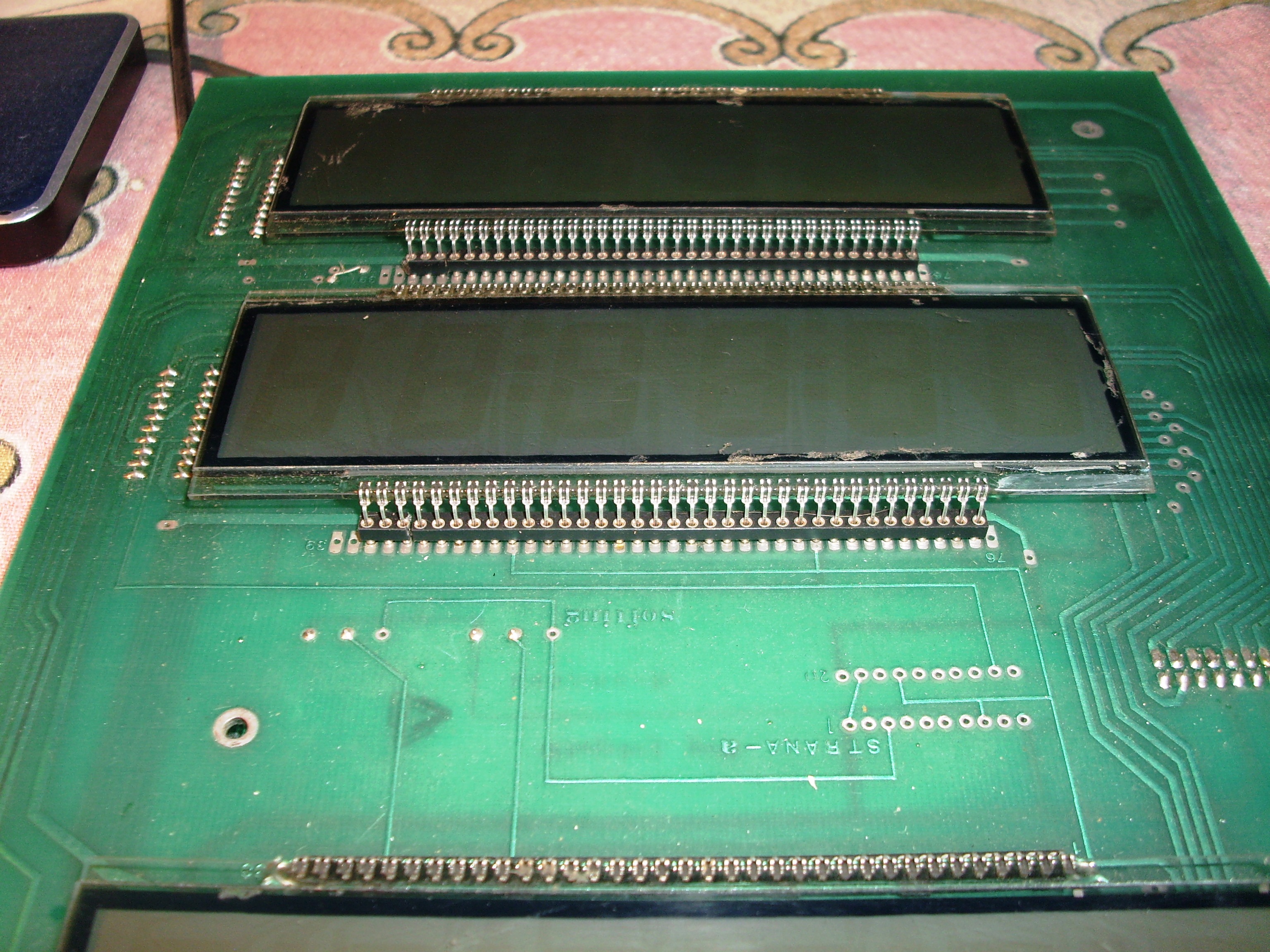

Esetleg van egy hibás ICL7106 + kijelző, arról le lehet bontani. Ilyesmi van benne, ha jol emlékszem foglalatban

Most rendeltem a HQ-tól egy pár darab LCD kijelzőt ilyen célból.

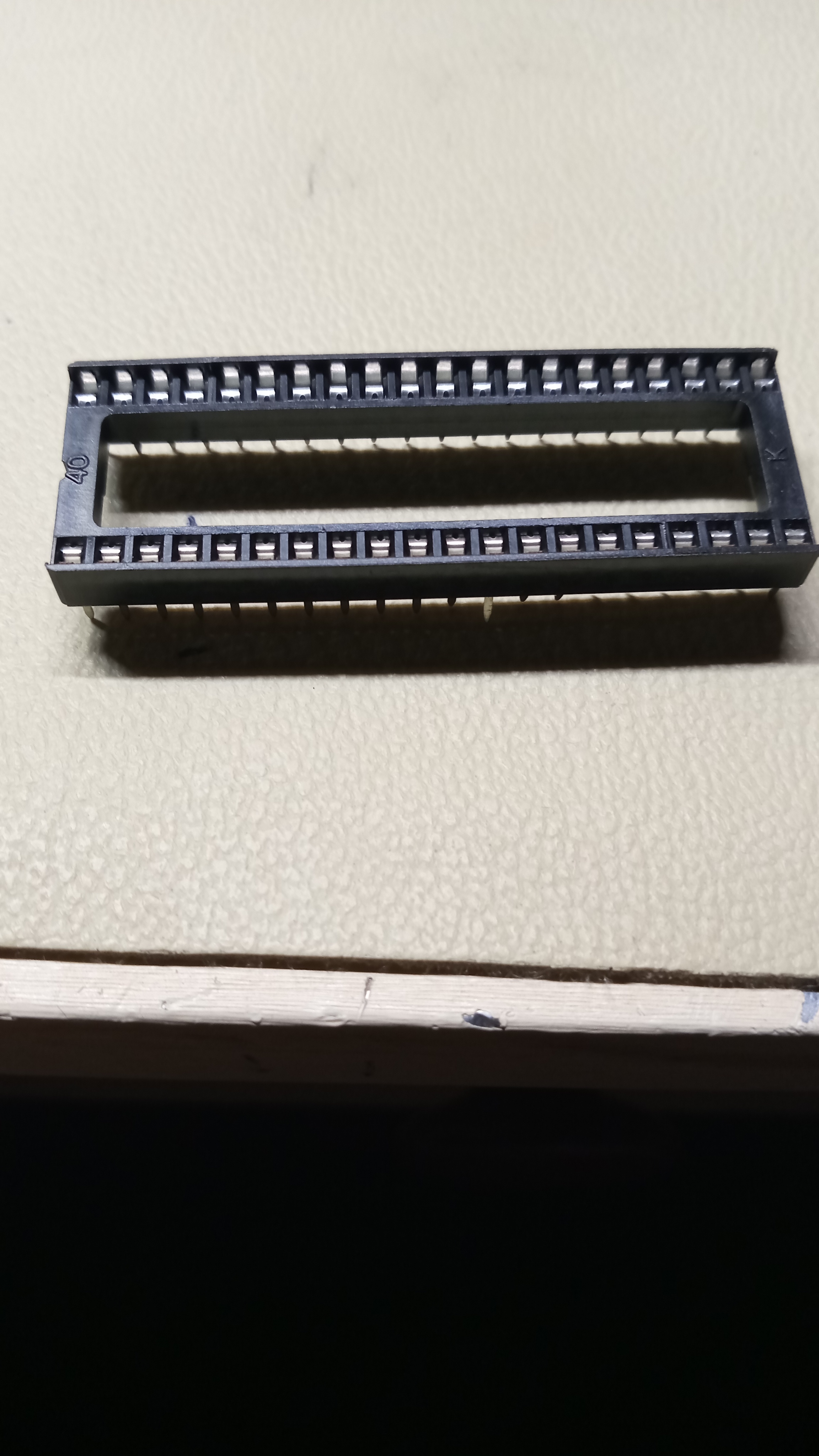

szia: van rugós/villás  IC foglalat, azt tudnád használni, kiszedve az érintkezőlet?
Vagy kártyafoglalatból kiszedni az érintkezőket

Az ötlet nem tűnik rossznak. Megnézem lehet-e belőle csinálni valamit...
