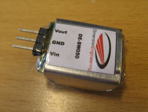

Ez a jövő: Switch-Mode Replacements for 78xx/79xx Regulators: http://www.dimensionengineering.com/products/de-sw050 http://www.dimensionengineering.com/datasheets/DE-SW0XX.pdf
Persze, ha a 3 Amper is szükséges...: http://www.hqelektronika.hu/info/hu/lm2576t-5_0.html
De más típust is választhatsz: http://www.hqelektronika.hu/pr?srch=SW+V-REG.STEP+DOWN&ls=20&sm=2
