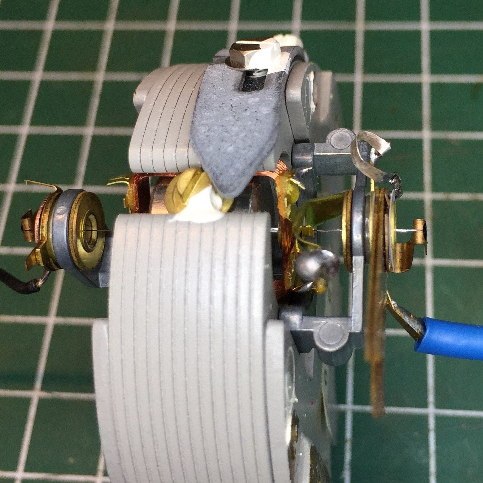

kovacstibor
kovacstibor picture
Mellékelem a képeket:
Elnézést kérek a kései jelentkezésért, a 2,5 éves fiam mellett kissé nehézkesen jutok a Ganzuniv közelébe.
A nullpont állítóra látszólag reagál, mozdul a mutató. Sajnos nem viszi odébb a mutatót egyik irányban sem, marad középen.
Közelebbről megnézve, mikor a fotókat készítettem, kissé elszomorodtam a cink fröccsöntvénnyel kapcsolatban.... sad
Nem biztos, hogy sikerélmény lesz ezzel a műszerrel. indecision
Bízom benne, hogy valamit észrevesztek a fotókon amit én nem vettem észre.

zsugori
zsugori picture
szia
úgy tűnik az rugó nem rugó

Kari
Kari picture
Sztem a mutatot nullara jusztirozo bakelit lapka slicce a mutatoval egy tengelyt kellene kepezzen! _egyenlöre ez.
A mutato ferde reszeböl valami hartya/hej szerü lelog s raer a cink öntvenyhez_feközö-akadalyozo lehet...
A repedt cink/spiater? nekem azt sugallja,hogy elöször azt kellene össze preselni s ragasztani( ha lehet pl. szetszedes nelkül?), mert ez elferditi a lengötekercset ami ezaltal adott esetben a magneshez er, s nem mozdul tovabb.
A 8. kepen szerintem jol latszik, hogy a tekercs elmozdult jobbra, azaz eltavolodott a repedes helyetöl :-(
