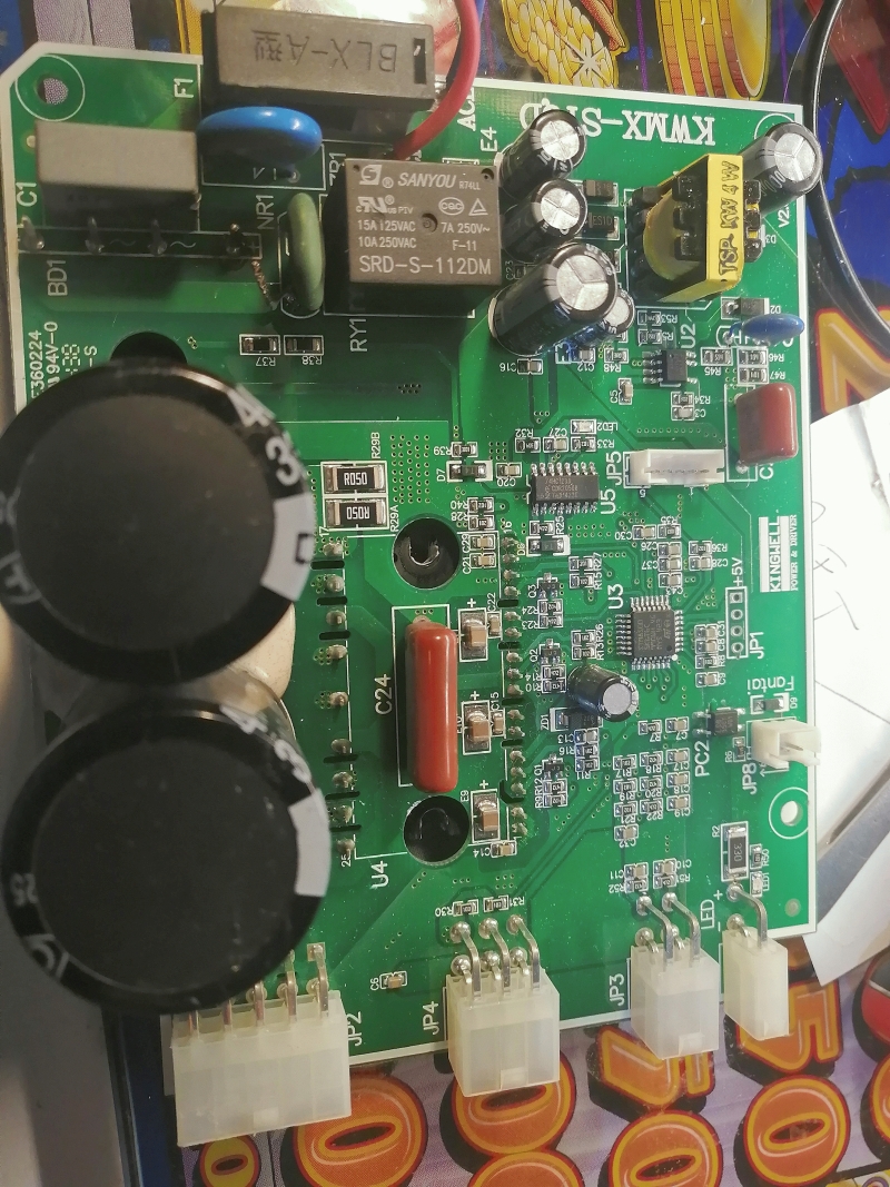

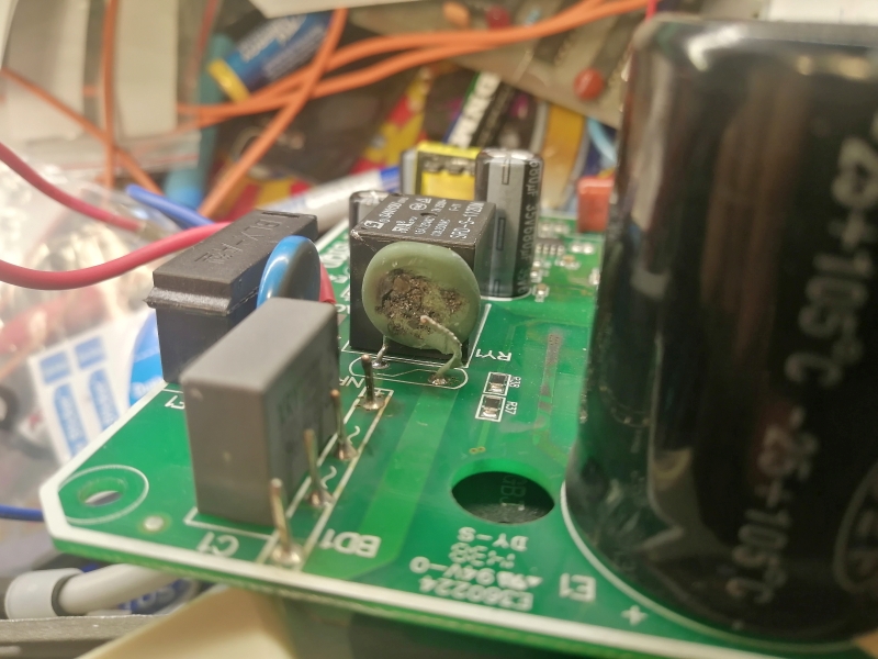

Egy GEMSY típusú (GEM 7704D) varrógép panelja került hozzám javításra. Még garanciás korában, kétszer volt (elméletileg ugyan ezzel hibával) javításon.
Sajnos rajzot sehol nem találtam hozzá.
Kinézetre a túlfeszültség védő varisztor durranhatott el (lsd. képek). Úgy gondolom, mivel a gépen lévő felírat alapján még 220V-ra készült, így a varisztor kissé alá van méretezve, s ezért durran el időnként. Jó lenne valami megerősítés, illetve szerintetek milyen varisztort rakjak bele?

Rájöttem ez a PTC! smiley

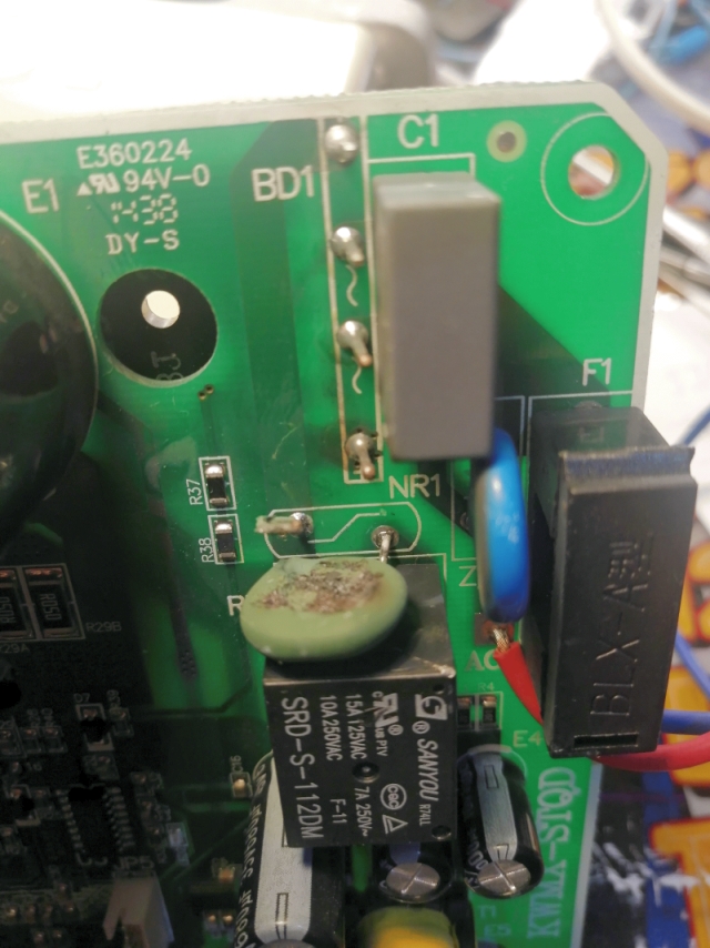

Szerintem az nem varisztor, hanem termisztor.
A varisztor az a kék tárcsa, a termisztor pedig szerintem párhuzamos a relé érintkezőivel, lágyindító szerepet tölt be.
Lehet a nagy Igbt hiba, de ha szerencséd van, akkor "csak" a relé kontaktok nem zárnak rendesen és így túláram folyik rajta...

Szerintem NTC, bekapcsolási áramlökés korlátozása miatt szokták beépíteni.

Akár. De viszont a negatív nyák fóliacsík nem ér véget a hibás alkatrésznél, hogy egy soros alkatrész lenne,  megy tovább a relé alá. Látni kell a hátoldalt is.

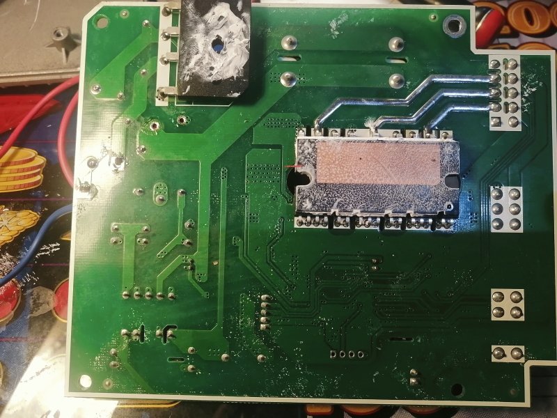

Itt a hátsó oldal.

A graetz (-) megy a hibás alkatrészre, illetve a relé középső érintkezőjére. A relé szélső, záró érintkezője pedig megy a nagy puffer (-) -ra, illetve ide megy a hibás alkatrész másik lába is.
Tehát párhzamos a kontaktokkal. Ezért ide ptc kell, ami lágyindító a puffer feltöltéséhez.  A relé behúz, utána semmi szerepe nincs.
Ha nem találsz ptc-t, akkor a korábban írt ellenállás is jó oda, de "szellős " helyen legyen. Természetesen a relét illik cserélni, mert gyanus hogy nem zárt rendesen és üzem közben a nagy áram megtette a hatását.

Nem látjuk a panel hátoldalát, de az kivehető hogy a graetz hídról a negatív megy a termisztorra, és vélhatóen ezt kapcsolja a relé.
Az a panel hátoldala alapján látható lesz, hogy párhuzamos-e a kontaktokkal.
A relé után kell ott lenni 400-450V-os elkónak is, vélhetően a két kicsi, amire megy a + és a kapcsolt (-).
Ha így van, kisűtött elkóra mérj rá, hogy nem-e zárlatos.  Ha zárlatos, akkor Igbt zárlat van.  Ha nem, akkor relé hiba lesz.
Forraszd ki a termisztort, hátha valami leolvasható róla. Egy kb. 150R értékű jó lenne oda.
Lehetne ellenállás is, kb. 100R/10W, de a termisztor biztonságosabb, ujabban erre tértek át.
A termisztor lágyindításkor melegszik, ha túl nagy áramot venne fel a panel, majd megnő az ellenállása és a további indulgatást így "kizárja".
