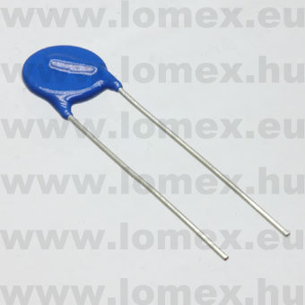

Hoztak egy ilyen panelt.
 https://a.allegroimg.com/original/110806/231cdaf949a2bd2c180a7cea6a69/GO...
Kigyomláltam, megy a varisztor, meg az ellenállás nélkül, de jó lenne tudni mire cseréljem őket.
Ti mit raknátok oda?
kösz
p.s.
TVR 07471 lenne itthon, az jó lehet?

Nem lesz jó. Adatlap szerint kicsi oda.

Kösz, mert átmérőre ugyanakkorra, mint  ami bent volt.
Mi kellene oda?

Nézd meg a katalógust. Mivel a vonali feszültség 400V ennél nagyobb értékű kell bele. Legalább 450V-os, mivel a hálózat sem stabil. +10-15% simán lehet.
Például: TVR 07 751

Nem, tudom hasonló pozicióban pl.  7-10 mm 431 vannak....

A Lomex-nél van: VAR 460VAC 2500A/20usec B72210S0461K101 (EPC) D=13mm RM7.5
Bruttó 48 Ft.
